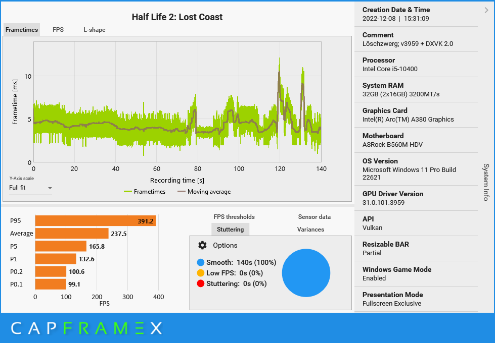

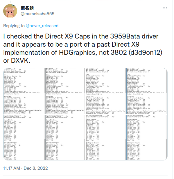

Der neue Treiber hat mehr Veränderungen im Bauch als offengelegt wird:
https://www.forum-3dcenter.org/vbulletin/showthread.php?p=13183234#post13183234
In der igd9trinity64.dll verbirgt sich sowohl Code von DXVK als auch von D3D9on12. Per .exe-Erkennung wird entschieden welche Übersetzungsschicht verwendet wird oder ob nativ D3D9 zum Einsatz kommt.
Leider wird den gängigen Tools wie CapFrameX + RTSS nicht zurückgemeldet welche API nun effektiv am Werk ist, die Anzeige bleibt immer D3D9. Von v3793 auf v3959 habe ich einen ordentlichen Schub mit der A380 gemessen (avg ~195 auf ~215; so grob aus dem Kopf), aber ich habe noch keinen Vergleich mit nativen DXVK angestellt. Die Umbenennung von hl2.exe auf csgo.exe macht zumindest einen Unterschied, wenn auch nicht gravierend. Ergebnisse hierzu folgen heute Nachmittag.
@Vitche @Jan @SVΞN
Quellen: Sind im 3DCenter Beitrag von mir verlinkt.
@Vitche @Jan @SVΞN

Mein Kommentar dazu aus dem 3DC:
Das mit den Caps kann schon passen, denn einige wenige Titel laufen ja auch nativ mit D3D9. Wenn der Treiber dynamisch per Listenabfrage entscheidet ob nativ, integriertes DXVK oder integriertes D3D9on12, dann schließen sich die Aussagen nicht gegenseitig aus. Ich könnte mir auch vorstellen dass als letzter Fallback D3D9on12 vom OS genutzt wird.
Bei mir lief zumindest auch nach löschen der D3D9on12.dll (System32 und WOW64) D3D9 immer noch wie gehabt (HL2LC, X3TC, D3D FSAAViewer).

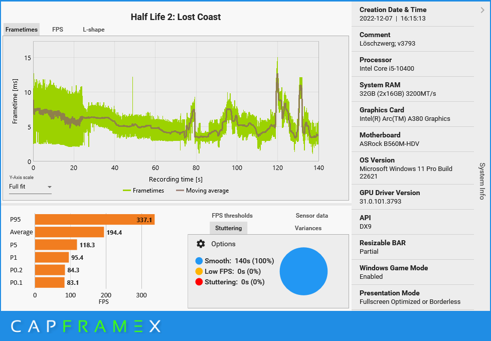

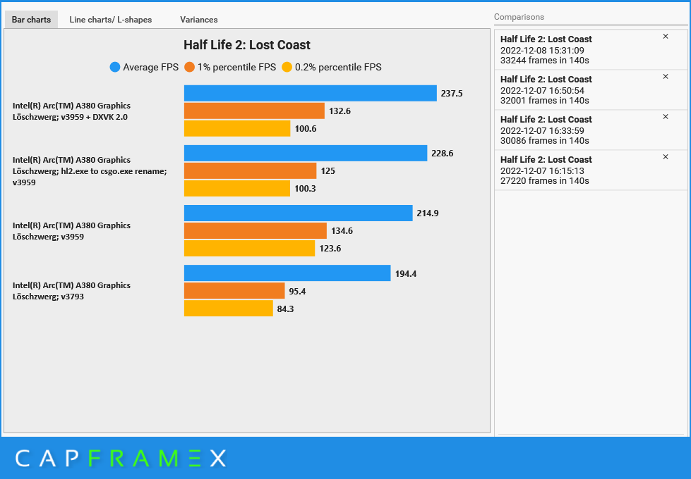

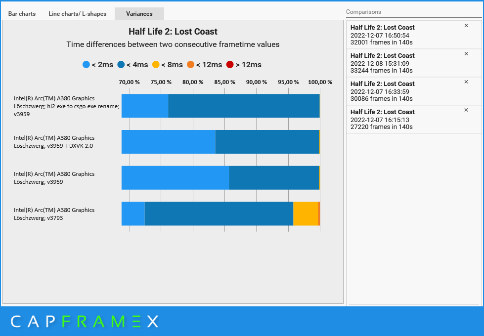

Warum das? Wird das intern nach Prozessname aufgedröselt etwa?24784ds schrieb:Umbenennung der hl2.exe in csgo.exe
24784ds
- Nov. 2007
- 595
Es hieß ja von Seiten Intel dass man für CSGO und ein paar weitere Spiele eine native Unterstützung von D3D9 in den Treiber eingebaut hätte. Ich bin hier von einer einfachen .exe-Erkennung ausgegangen und wie man sehen kann gibt es auch Unterschiede.
Bevor jemand frägt, ich habe je drei Durchläufe aufgezeichnet und mich immer für das beste Ergebnis für den Vergleich entschieden. Die Testergebnisse waren soweit immer reproduzierbar.
Artikel-Update: Der Vollständigkeit halber wurde auch die Arc A770 Limited Edition 16 GB noch einmal mit dem neuen Treiber getestet. Mit bis zu 300 Prozent höheren 1-Percentil-FPS ist der Leistungssprung durch den neuen Treiber noch einmal deutlich größer als mit der langsameren A380, wenngleich das Niveau einer GeForce RTX 3060 nicht ganz erreicht wird.
