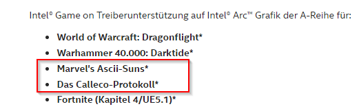

Habe gerade bemerkt, dass Intel sogar Support für Spiele bietet, die noch nicht released wurden.
Besonders interessiert bin ich an der Ascii-Version des neuen Marvel-Games ^^ (steht wirklich so auf deren Website!)

Da kann man nur hoffen, dass die Treiber nicht vom gleichen Team wie der Text kommt (Calleco-Protokoll ist auch schön :D).

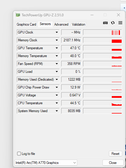

Ich bekomme morgen meine Intel Arc A770 16GB von NBB wollte mal wissen ob mit den neuen Treiber (31.0.101.3959) das Problem mit dem Strom behoben worden ist weil die Intel ARC hat doch im IDE Bereich 40-50 Watt gebraucht.
Reaktionen: Mr. Danger
Das musst du übers Bios bzw. Windows Energieoptionen versuchen. Welches Board läuft bei dir?
Ich hab im BIOS die L0s und L1 ASPM States aktiviert und auch die Windows-Energieeinstellungen bez. PCI-Express entsprechend den Infos von Intel geändert - aber wie @duskstalker bereits schrieb, ist der Idle-Verbrauch nach wie vor glaube ich recht hoch. Lt. GPU-Z habe ich einen GPU-Chip-Power-Draw im Desktop-Idle von "siehe unten", der aber auch mal höher so bei 20W sein kann, ändert sich permanent. Dazu noch der "Restverbrauch" anderer GPU-Teile, da liegt man dann sicher so bei 30-40W. Ich hoffe mal, da wird noch nachgebessert.

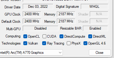

Ahja, und laut Arc-Center funktioniert bei mir Resizeable-BAR nicht
Das ist aber quatsch, es funkt und ist auch aktiv. Hier glaube ich natürlich GPU-Z und den Resultaten der Bildausgabe beim zocken. Vielleicht liegts an meinem AMD Unterbau^^
Und eine Sache habe ich noch, die mich nervt, aber die hoffentlich nur Beta-Treiber-bedingt auftritt: Anno 1800 startet nicht. Auch nach Reinstall selbes verhalten.
Habe es natürlich gemeldet und lt. diverser Quellen im Netz sollte es normalerweise auch problemlos laufen.
Sonst habe ich bisher eigentlich noch keine Probleme in Games festgestellt. :)
Dann funktioniert es doch, 13W sind weit weg von den 30-40W. Im übrigen würde ich mich nicht auf GPUz verlassen. Bei meiner A380 werden 16W angezeigt, während es real 7W sind. Das muss man an der Steckdose messen und lässt sich leicht feststellen, indem man einmal die Karte ausbaut und den Rechner nur mit iGPU betreibt.
GPUz bemerkt den idle Modus irgendwie nicht, an der Steckdose sehe ich einen Unterschied, GPUz bleibt davon unberüht. Könnte natürlich sein, dass das bei den größeren Karten richtig angezeigt wird.

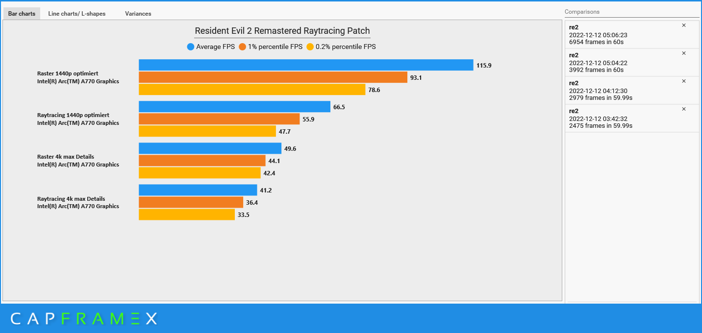

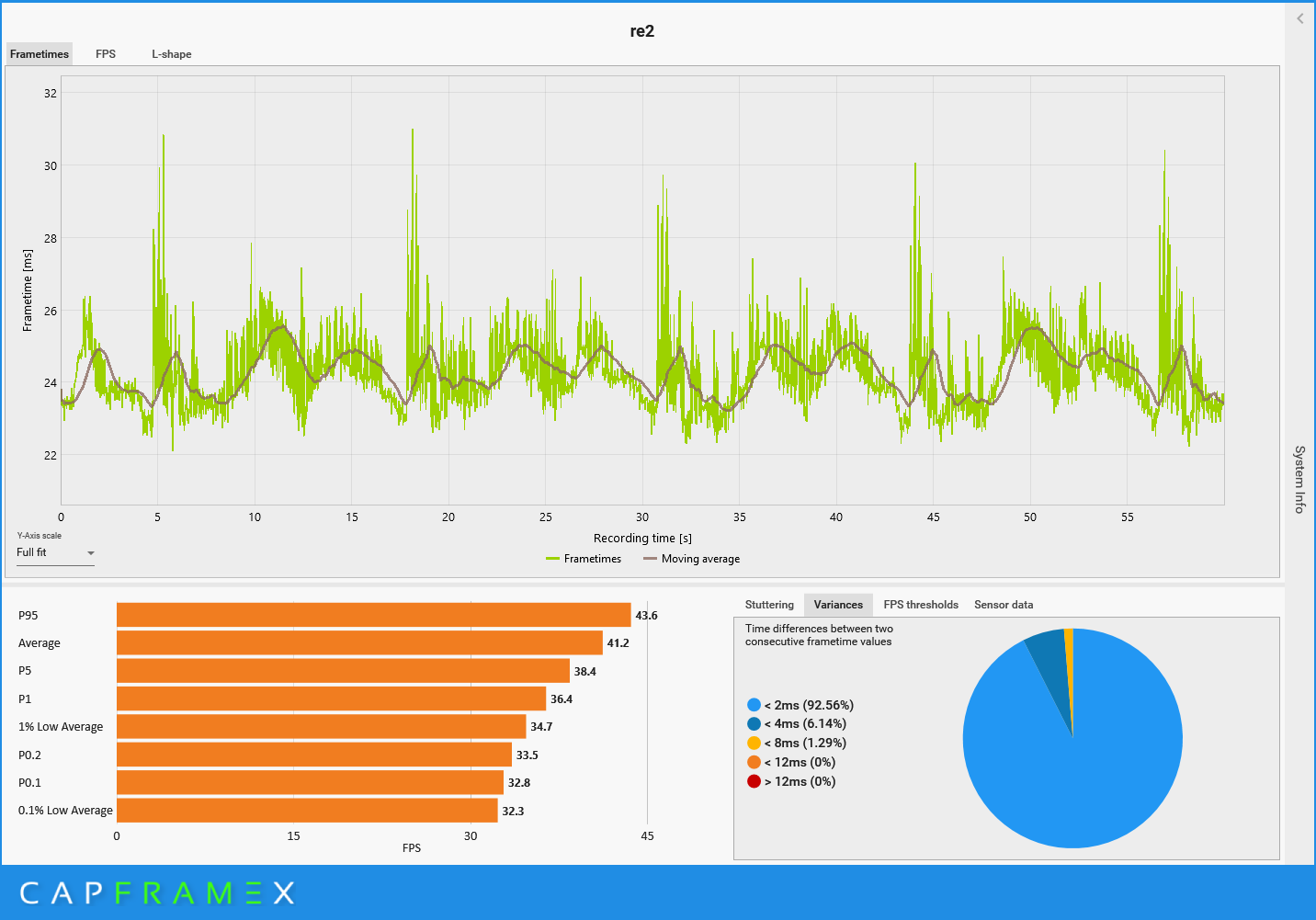

resident evil 2 remastered hat ja vor kurzem ein raytracing update bekommen - das hab ich jetzt mal angeschmissen. wollte mal sehen, wie das aussieht.
wies der zufall so will, aus versehen capframex dabei angehabt...
4k (150% WQHD), maximale details, raytracing maximale details, TAA
eine minute in der polizeistation in der haupthalle im kreis laufen - ist schon ne relativ heftige szene.
hier mal noch zum vergleich das selbe ohne raytracing und mit den normalen rastereffekten auf max details (HBAO+):
Und hier noch ein Diagramm mit WQHD vs 4k:
Die optimierten settings für WQHD habe ich so gewählt, dass man mit raytracing quasi keinen unterschied sieht, aber die fps zwischen 60 und 70 fps liegen. das ist für mich das mindeste, damits noch akzeptabel ist vom lag her. die settings zwischen RT an und aus sind identisch, bis auf die einstellungen, die es im jeweiligen anderen modus nicht gibt.
anpassungen für optimierte settings:
mesh: max -> high
shadow: max -> medium
(raster) AO: HBAO+ -> SSAO
die medium schatten mit raytracing sehen immer noch sehr gut aus - wenn man still steht und einen bewegten schatten beobachtet, merkt man, dass sich der medium schatten etwas klobiger verhält - aber im bewegten spiel sind die medium schatten auch super.
hier fällt ersteinmal auf: raster auf 4k max details säuft komplett ab - und ich glaube das liegt an den screenspace reflections und ggf HBAO+. ich habe für die optimierten settings HBAO+ mit SSAO ersetzt, das kostet weniger leistung und fällt quasi nicht auf - die einstellung ist nur ohne raytracing relevant.
raytracing ersetzt die screenspace reflections mit raytracing reflektionen und ambient occlusion wird ebenfalls durch raytracing ersetzt - und so wie ich das sehe werden auch einige "normale" schatten mit raytracing schatten ersetzt.
bleibt die frage - lohnt sich denn raytracing überhaupt? definitiv ja - resident evil 2 ist ein relativ langsames spiel, das auch noch ok mit 60-70 fps ist. wieso es sich lohnt ist relativ einfach: die screenspace reflections haben ein massives problem, weil 3D objekte, die im weg sind, artefakte verursachen. ist bei screenspace reflections einfach so.
1440p max Settings (wurde nicht gebencht)
Raster:
Raytracing:
aufgenommen in OBS mit Arc AV1 encoder hihi.
ich habe auch mal weiter hinten ins spiel reingeschaut (kanalisation und labor) und das lief in den oben beschriebenen wqhd settings zwischen 70 und 90 fps mit raytracing. der hauptraum in der polizeistation ist schon recht heftig. da kann man nicht meckern - werde auf jeden fall RE2 beim nächsten run mit raytracing spielen.

Hab jetzt meine Intel Arc A770 (16GB) bekommen die neusten Treiber (31.0.101.3959) sind auch installiert aber warum braucht die Arc A770 soviel Strom im IDE Modus habe es doch umgestellt.
Habe Windows 10 Pro. 64Bit

Welches aspm ???
Bios hab ich das neuste drauf das 2015

Das funktioniert angeblich nur mit A750, bei der 770 keine Verbesserung vom Verbrauch. Meine A770 ist auch bei knapp 40W geblieben.
Blutdurst schrieb:
Welches aspm ???
Du musst 2 Einstellungen ändern. Native ASPM auf enabled stellen und PEG ASPM auf L1. Dazu in Windows die PCI Express Energieverwaltung auf maximale Energieeinsparung. Bei meiner A380 bringt es an der Steckdose gemessen etwa 12 Watt, in GPUz bringt es nur 1 Watt - ist also nicht zuverlässig. Differenz zur iGPU sind noch 7 Watt.
Blutdurst schrieb:
Wenn das bei der Intel Arc A770 nicht geht was ist das hier??? (Beitrag 8) vom 18.10.2022
https://www.hardwareluxx.de/communi...dle-leistungsaufnahme-der-arc-karten.1325164/
Oder hier: https://twitter.com/ghost_motley/status/1586101067712172033
Es werden Behauptungen aufgestellt, die sich nicht belegen lassen. Hier muss man aufpassen, es wird viel Unfug verbreitet.
