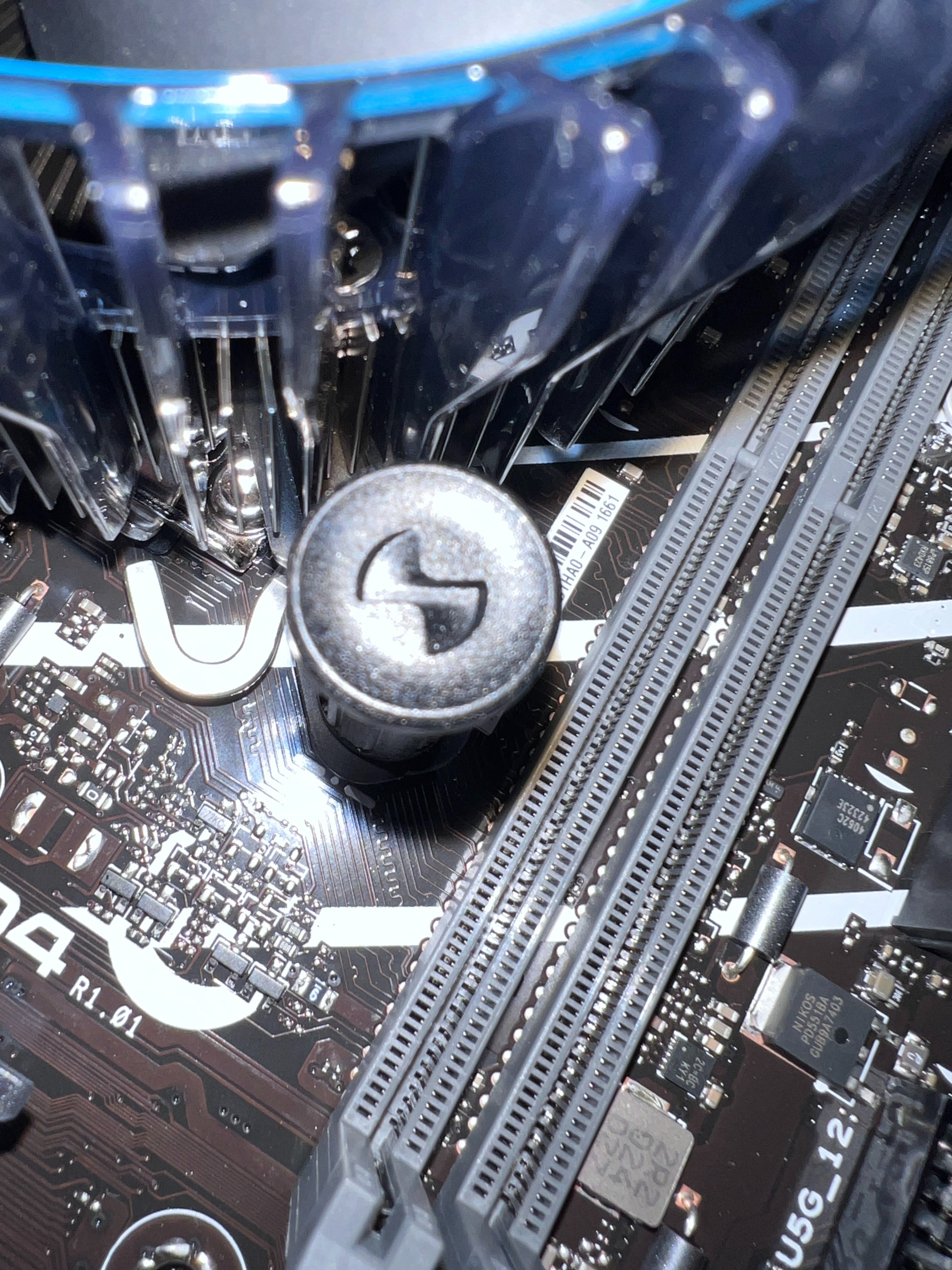

Ich habe mich nun etwas gewundert, das der CPU Kühler so schnell, so laut wird. Ein Blick ins BIOS hat verraten, dass die CPU Temperatur, ohne groß beansprucht zu werden, bei ca. 65° liegt. Ist das normal? KI und Co. meinen, dass eher etwas 40-50° normal wäre – ist das so? Falls nicht: Was könnte die Ursache sein?
Zur Montage des Kühlers: Auf dem Teil waren schon so 3 Streifen Wärmeleitpaste vom Hersteller drauf, daher habe ich keine weitere aufgetragen, hätte ich das tun sollen? Außerdem war die Montage der 4 Push Pins etwas hakelig. Am Ende fühlt es sich jetzt so an, als sein alles fest, das Reindrücken der Pins war allerdings nicht so easy ... ständig ist wieder einer rausgesprungen.

PS: Auf dem angehängten Bild sieht man die Push-Pins des Kühlers. Bei dem Symbol auf den Pins geht es schon los: Was soll das sein und was will es mir sagen?

War da eine Schutzfolie auf dem Kühler?
Eventuell sitzt der Kühler auch nicht ganz richtig?

Eine Schutzfolie war nicht drauf, ich checke den Sitz noch mal und versuche ich sonst mal in den BIOS EInstellungen. Ich frage mich halt nur, KANN man mit dem Teil überhaupt leiseres Verhalten hinbekommen (z.B. durch BIOS Einstellungen) oder ist das Teil einfach so? Dann kann man sich das getweake im BIOS ja sparen.

Mein Sohn hat selbstständig (!) den Kühler noch einmal abgenommen und neue Paste aufgetragen, seitdem schnurrt er etwas leiser, bzw. heult nicht mehr so oft auf. Perspektivisch würde ich aber dennoch über einen neuen Lüfter und eine zusätzlichen Gehäuselüfter nachdenken.
