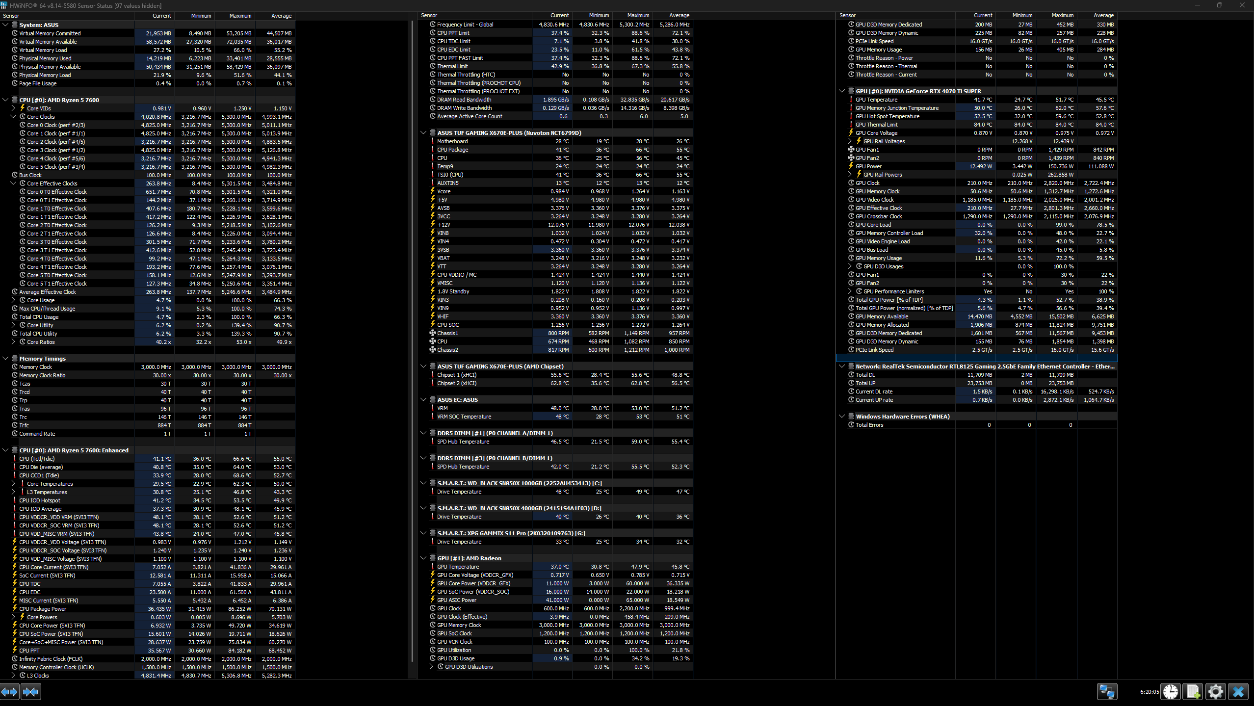

so sieht meine hardware (pbo 95W, -50CO +150 auf den Kernen) nach 5h gamen und gleichzeitig streamen aus:

ich mach nur dann prime95 wenn ich meine hardware mit dem guten oc bewerfe und nicht wenn ich mir nen office-pc oder nen render-pc hab bei dem ich weiß dass die settings passen werden. letztes mal prime war bei meinem 5950x ccd0 5.8ghz und CCD1 5.7 ghz. Danach hab ich es nicht mehr gebraucht, weil son 5800x3d musste ich nicht viel testen dank customloop und mora 420
ich brauch meine netzteile nicht testen, weil ich weiß dass die dank der Stärke dass es reicht für die verbaute hardware. daher verbaue ich meistens netzteil die bei der hardware noch nen guten Puffer mir bieten, falls ich lust habe bei der karte auszutesten wie weit ich das oc bringen kann. das bekommt jedoch der gaming-pc nächstes jahr zum austesten, bei dem aktuellen PC brauch ich nicht viel testen. weil ders normal render-pc. das würde bei den meisten menschen schon als gaming-pc reichen ^^
lufterkurven hat alles nur nichts mit rumtricksen zu tun. Ich weiß von den Lüftern bei welchen % sie welche RPM machen und wie dann die Kühlung ist. Wird dir JEDER im forum bestätigen können, dass eingetellte Lüfterkurven KEINE trickserei sind.
wenn ich den pc einfach beim gamen und streamen auslasten kann, dann brauch ich dafür kein prime95 siehe HWiNFO screenshot. weil da komme ich auch auf 99% CPU und 98% GPU Auslastung.
