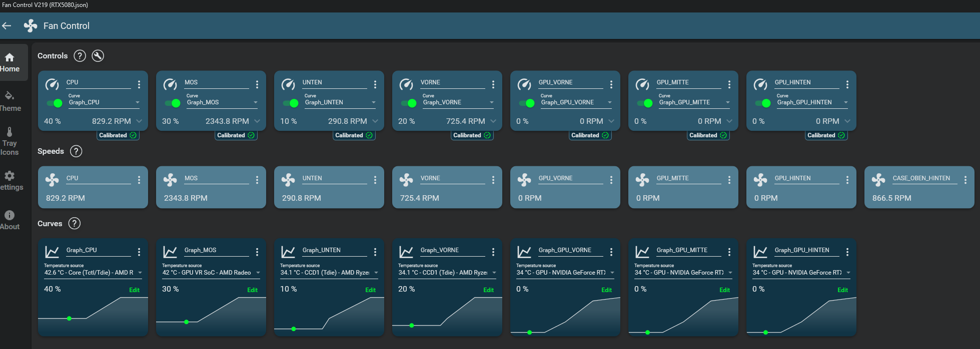

    • Lüfterkurven aus FanControl siehe im Anhang

Stell dir eine andere Lüfterkurve ein mit niedrigeren Drehzahlen. Gebt dir dafür paar tage Zeit zum Testen, also normales nutzen des Rechners.
Mehr brauch man dazu nicht schreiben, viel Spaß.
EDIT:
Die Noctua A14 ippc 3000 Lüfter sind gut, aber der Regelbereich von 800-3000U/min nicht gerade top für eine einfache Lüfterkurve.

Welcher CPU Kühler ist denn verbaut? Welche Lüfterkurve ist dort hinterlegt?
Wenn deine Gehäuselüfter zu laut sind, dann erstell Dir eine neue Lüfterkurve, unabhängig der CPU.
Ich würde die Temp. Kurven anpassen.
Generell eine höhere Basis einstellen bei allen Gehäuselüftern.
Und dann Orientierung an CPU Temp. und die Temps der Graka außen vor lassen.

Irgendwelche Vorschläge? Testweise hab ich den CPU Kühler permanent bei 100% laufen, die Gehäuselüfter bei minimal 30% laufen, wobei vorne + unten mehr Luft reingeben, als Oben/Hinten raus geht, damit sämtliche Luft durch die Staubfilter von Gehäuse gehen und ich leichten Überdruck habe. Anfangs wars besser, aber alle 10-15min sind die Lüfter trotzdem hoch gegangen wie ein Staubsauger.
