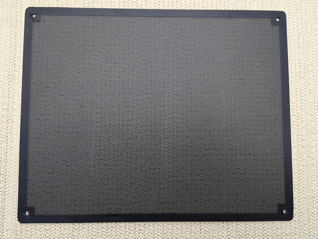

Habe ich mir auch gedacht und wegen des besseren Airflows auch verwirklicht.
Do it yourself.
Edit:
Kleine Änderungen - so bleibt es erst einmal.
Durch das Mesh, habe ich keine Veränderungen der Temperaturen nach dem Ausbau der unteren Lüfter und des zweiten CPU Lüfters feststellen können. Folglich wurden die oberen Arctis Lüfter ausgebaut und durch die unteren Noctua ersetzt und der zweite CPU Lüfter ersetzte den hinteren Gehäuse Lüfter.

Du hast da nicht zufällig vorher-/nachher-Messungen gemacht, was Temperaturen/Lüfterdrehzahlen angeht, oder?Mittelspecht schrieb:Habe ich mir auch gedacht und wegen des besseren Airflows auch verwirklicht.
Do it yourself.
Weiter vorne findest du Messungen mit Bildern offen vs. geschlossenes Seitenteil.Wun Wun schrieb:Du hast da nicht zufällig vorher-/nachher-Messungen gemacht, was Temperaturen/Lüfterdrehzahlen angeht, oder?

Die Ware von Amazon kommt sehr gut verpackt, nicht gerollt oder geknickt. Du braucht lediglich einen Cutter und eine Lochzange - ist eine Arbeit von 10 Minuten.Kommando schrieb:Richtig gut! Kannst Du ein paar Details des Mesh zeigen?
Wun Wun schrieb:Du hast da nicht zufällig vorher-/nachher-Messungen gemacht, was Temperaturen/Lüfterdrehzahlen angeht, oder?![]()
Bedingt.
Es ist alles im Bios in Grundeinstellung, nur die Lüfter sind angepasst.
CPU = 580 U/Min, Noctua unten = 380 U/Min, Arctic oben = 530 U/Min
Ich hatte das System ca. 14 Tage ohne Grafikkarte laufen.
Die Temperaturen im Idle(*) lagen bei 46 Grad, mit Glasscheibe.
Hierbei immer bedenken, Ryzen 7000, die sowieso warm werden und Zimmertemperaturen von 24-25 Grad, wegen der Wärme z.Z.
Durch den Einbau der Grafikkarte, zumindest bei einem etwas größerem Exemplar, ist der Airflow nicht mehr so gut. Die Idle Temps gingen auf etwa 52 Grad hoch.
Mit dem Mesh bin jetzt wieder bei den Werten von vorher.
(*) Idle ist ja auch immer so eine Sache, es laufen schon einige Programme im Hintergrund. Bei mir Soundblaster, Logitech, Nvidia, Enpass, Thunderbird u.a.
