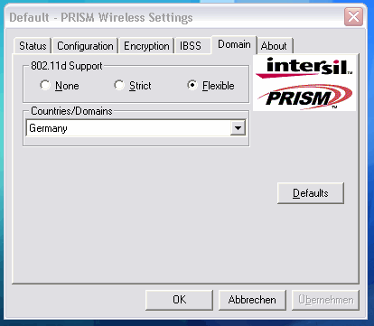

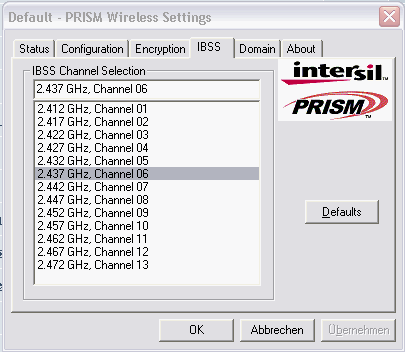

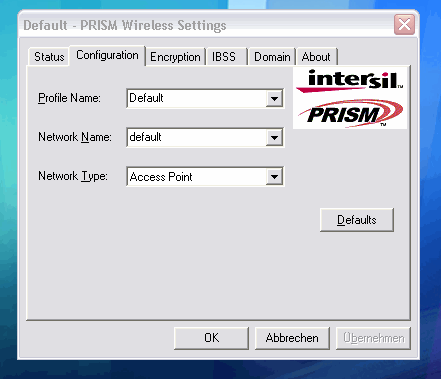

vielleicht kann mir jemand helfen. Ich hab auch gerade mal wieder versucht mit Kanotix ins Netz zu komme. Habe eine W Lan Karte in meinem Notebook und ich schaffe es nicht ins Netz. Kenne mich auch nicht wirklich mit der Materie W Lan aus :) Ich kann nur beschreiben wie die Einstellungen des Notebooks im Win sind. Hab da so ein Tool von Prism, das bei dem Notebook dabei war. Habe in Kanotix jetzt alle Einstellungen bezüglich DNS Server, IP (wegen Router) etc eingestellt und deswegen vermute ich nun den Fehler in den Einstellungen der WLan Karte. Ich hab mal die Screens von der Software im Win angehängt. Würde mich freuen wenn sich einer das anschauen könnte und mir sagen könnte was ich bei den WLan Einstellungen alles angeben muss um ins Netz zu kommen. Büdde keine Diskussion bezüglich Sicherheit des WLan Danke.
mfg Denis

Erstmal ist es wichtig zu wissen, welche W-Lan Karte bzw. welchen Chip die Karte hat. So wie ich das gelesen habe, hast du eine Karte mit prism54 Chipsatz. Diese werden generell unter Linux unterstuetzt.
mfg
Gerätebeschreibung Typ
Harris/Intersil PRISM 802.11g Wireless Adapter PCI
das sagt mir everest :) Kann man das noch genauer nachsehen ?
Unterstuetzt wird sie schonmal. Wenn du die Karte nun in den PCMCIA-Slot steckst, sollte , wenn du den Befehl dmesg eingibst, irgendwas von deiner Karte / Chip stehen. Ueber ifconfig kannst du gucken, wie das Device heißt. Nehmen wir mal das Device heißt wlan0, so richtest du ueber folgende Befehle die Karte ein (Im Terminal und ohne die $ davor)
IP vergeben schrieb:
$ su
$ ifconfig wlan0 192.168.2.2 netmask 255.255.255.0 up
Gateway angeben schrieb:
$ route add default gw 192.168.2.1
Nameserver setzen schrieb:
$ echo "nameserver 194.25.2.129" >> /etc/resolv.conf
Mit den obengenannten Befehlen vergibst du deiner Karte eine statische IP. Natuerlich musst du die IPs anpassen. - Wenn du nun die IP-Addresse per DHCP bekommst, gibst du einfach folgenden Befehl ein:
Jetzt legen wir noch WEP-Key, ESSID + Co fest.
Aus meinem HowTo uebernommen :-P schrieb:
$ iwconfig wlan0 essid _hier_ihre_essid_einsetzen_
$ iwconfig wlan0 mode _hier_ihren_mode_einsetzen_zB_managed_oder_monitor
$ iwconfig wlan0 channel _hier_ihren_channel_angeben_müssen_sie_aber_nicht
$ iwconfig wlan0 key _ihr_wep_key_
So, jetzt noch Firefox starten und gluecklich werden. :)
mfg
PS: Wenn du es mit grafischen Schnickschnack magst:
$ sux
$ wlcardconfig
