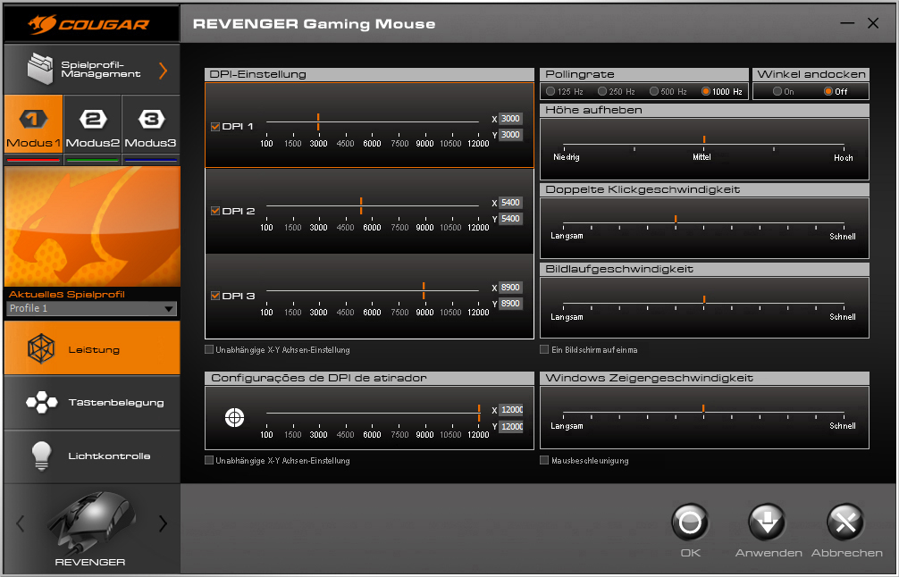

Mal eine andere Frage. Ich habe jetzt ein WQHD Monitor sowie die Cougar Revenger. Im Treiber habe ich die Möglichkeit, ja die DPI Abtastung Zahl zu erhöhen( Habe 2 Optionen für DPI Einstellungen. Für die 1-3 an der Maustaste Einstellung und ne 2 Option für DPI Abstastung). Ich weiss, es gibt einen hier im Forum, der es beschrieben hat aber da steige ich überhaupt nicht durch. Besser gesagt, verstehe nur Bahnhof. Vielleicht kann einer sagen, welche Werte sinnvoll sind.
Ich gehe jetzt mal nach dem Bild was ich gefunden habe.
DPI kannst du so einstellen wie es für dich am besten ist.
Pollingrate: 500Hz reicht aus. 1000Hz hat einen unterschied von 1 ms und die CPU last steigt.
Höhe... nach belieben
Doppellte... nach belieben
Bildlauf... nach belieben
Windows Zeigergeschwindigkeit auf Mitte lassen.
Mausbeschleunigung, rate ich von ab, muss aber jeder selber wissen. :p
In-Game die DPI so einstellen wie es für dich am besten passt, die Mauseinstellung des spiels würde ich nicht anfassen.
