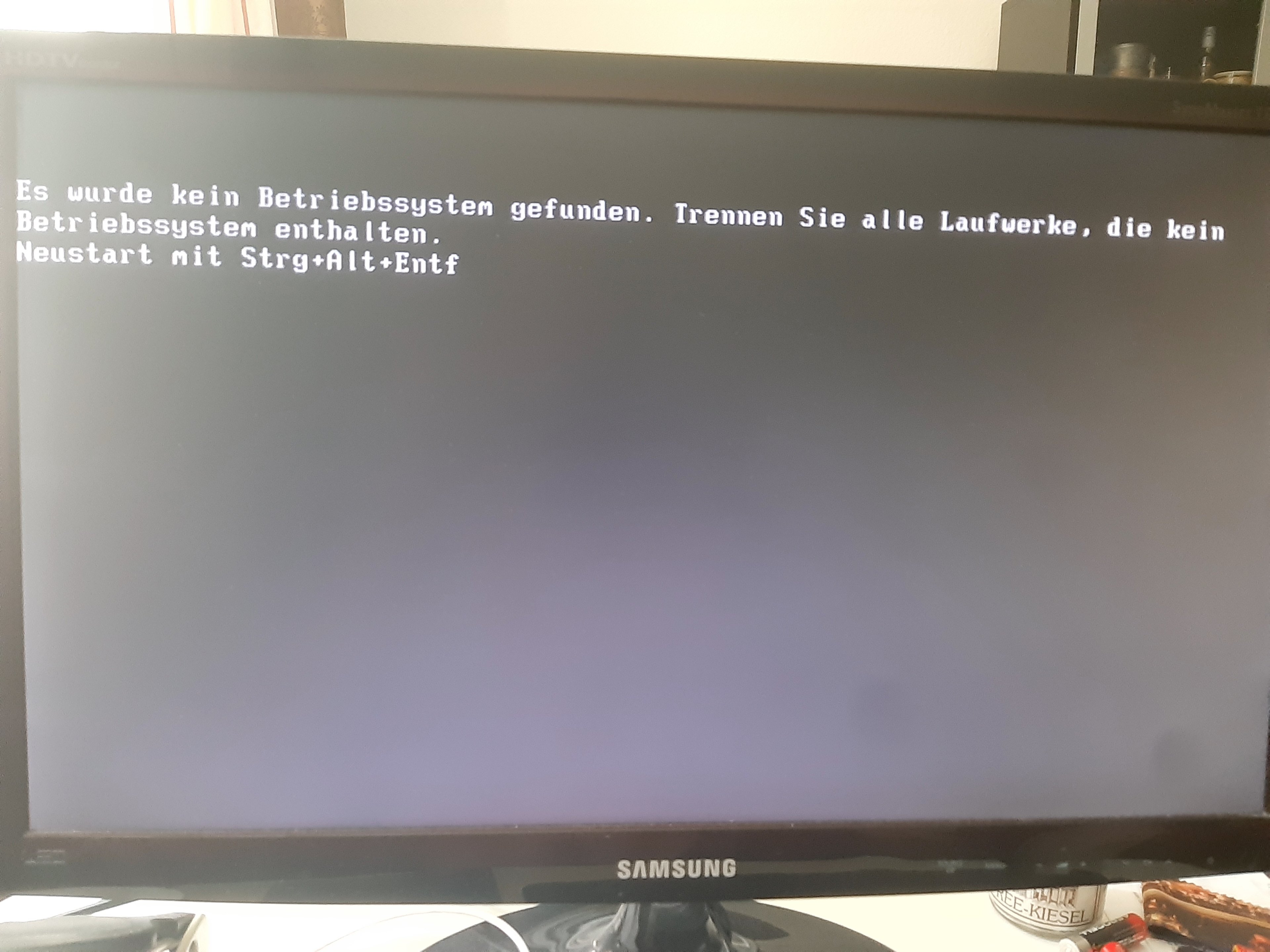

@Ponderosa Hab das extra so, da ich sonst die Meldung aus dem Screenshot bekomme.
