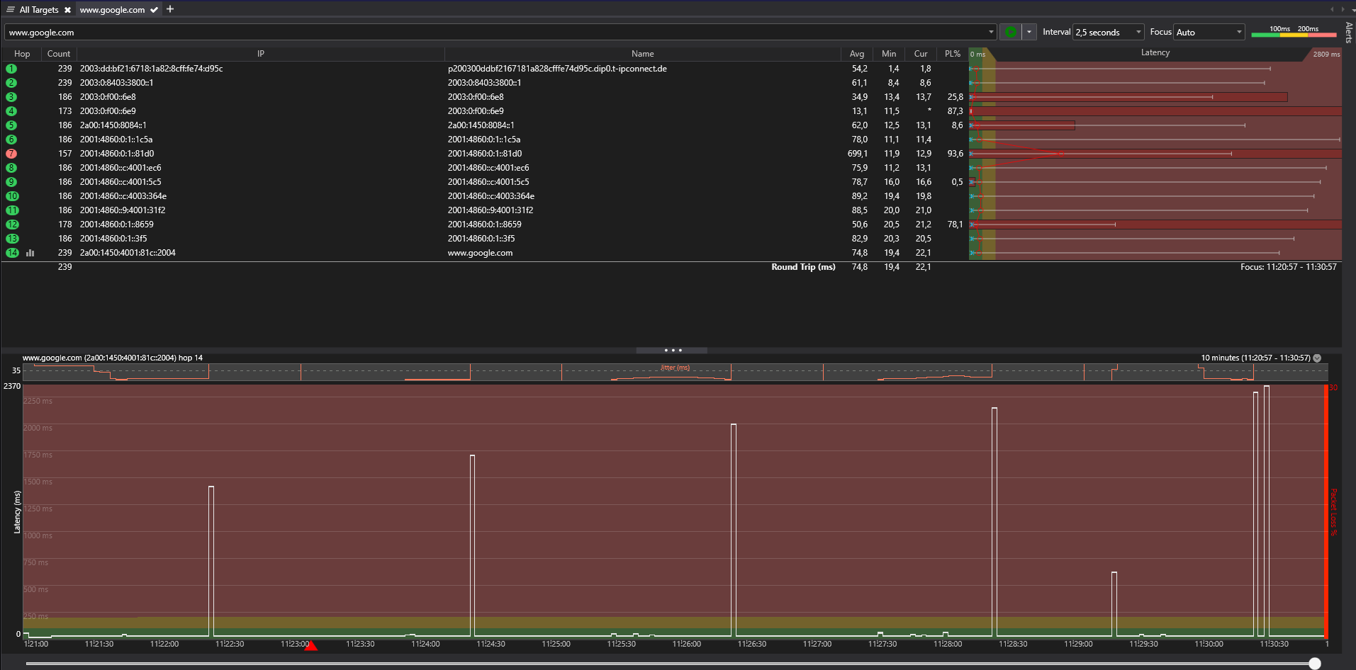

Hallo Zusammen,
Ich habe seit geraumer Zeit (3+ Monate) das Problem, dass Ich in recht konstante Abständen immer wieder extreme (2500ms+) Ping Spikes inkl. Packetloss habe. Diese halten in der Regel ca. 1-2s an, selten auch mal 10s+.
Zum Setup ist zu sagen, dass ich einen Speedport3 der Telekom als Router nutze und mittels USB Wlan-Adapter (tp-link AC1300) inkl. USB Verlängerungskabel meinen PC somit am Wlan verbunden habe. Ethernet ist leider wie in solchen Fällen häufig keine Option, da der Router 1 Etage entfernt im Altbau steht.
Ich habe schon lange mit schlechtem Wlan-Empfang zu kämpfen, allerdings war es bislang immer fehlende Bandbreite und keine Ping Spikes. Mit dem oben genannten Setup kommt bei mir am PC auch die volle Bandbreite (100DL 40UL) an.
Ich hatte zuvor einen anderen Wlan Adapter genutzt, da bestand allerdings das Problem, dass er immer wenn die Spikes auftraten komplett die Wlan-Verbindung verloren hat und sich auch nicht mehr selbstständig verbunden hat. Diese Problem hat der neue Adapter nicht.
Was ich bereits probiert habe:
-Andere Wlan-Geräte (Handys, Laptop) zeigen nicht dieses Problem
-Zwischen 2.4GHz und 5GHz gewechselt, Problem besteht
-Kompletter PC Reset
-Alle USB Ports ausprobiert
Ich weiß nicht wieso aber ich habe die Vermutung, dass es am PC selbst liegt (Motherboard/CPU defekt)
Hierzu:
-CPU Intel Core i7 9700KF
-Motherboard MSI MPG Z390 GAMING PLUS (MS-7B51) [BIOS Update ebenfalls durchgeführt]
(PingPlotter Auszug im Anhang)
Vielleicht hat hier ja noch jemand eine Idee. Das ist so mit meine letzte Möglichkeit.
Danke schonmal im Voraus.
Dann bleibt dir nur, die vorhandene Situation zu akzeptieren.

toyota schrieb:
du hast hier google.com angepingt ? Was sagt denn der Ping auf den Router ?
@chrigu
Wlan Kanäle sind bereits alle ausgestest. Mir ist außerdem bewusst, dass Wlan idR. für PCs nur eine Krücke darstellt, allerdings verwundert es mich, dass ich volle Bandwidth habe und die Spikes in regelmäßigen Abständen auftreten (In der Timeline fast genau alle 2 Minuten). Dies erscheint mir eher als Endpoint Problem und nicht umbedingt als Wlan-Problem. Zumal ja andere Geräte keine Probleme aufweisen.
Also ich hätte es mit einem Fritzrepeater wie dem 1200 und dann dem lan Port versucht.
Habe ich den Router überlesen?
Schön regelmäßig alle 2 Minuten. Das könnte das Auffrischen der WLAN-Liste sein. Kanal-Scans dauern ihre Zeit. Vielleicht findest du irgendwo die Möglichkeit, das für deinen Stick zu deaktivieren. Unter Linux geht sowas, ob es auch unter Windows geht, weiß ich nicht.

Kann ich leider nicht genau sagen, momentan habe ich tatsächlich weiterhin Verbindung mit autoconfig aus. Jedoch weiterhin Schema F, alle 2 Minuten Ping Spike. Ich hatte autoconfig auch schon bereits ausprobiert und keinen Erfolg verzeichnet. Gerade dieses "pünktliche" Spiking lässt mich irgendwie auf ein Hardware Problem meines Rechners schließen. Software technisch kann es keine Probleme geben.
Ich würde da eher auf eine regelmäßig aktive Software tippen. Schau doch mal in den Task- oder Ressourcenmanager, wer so aktiv wird, wenn du die Probleme hast.
