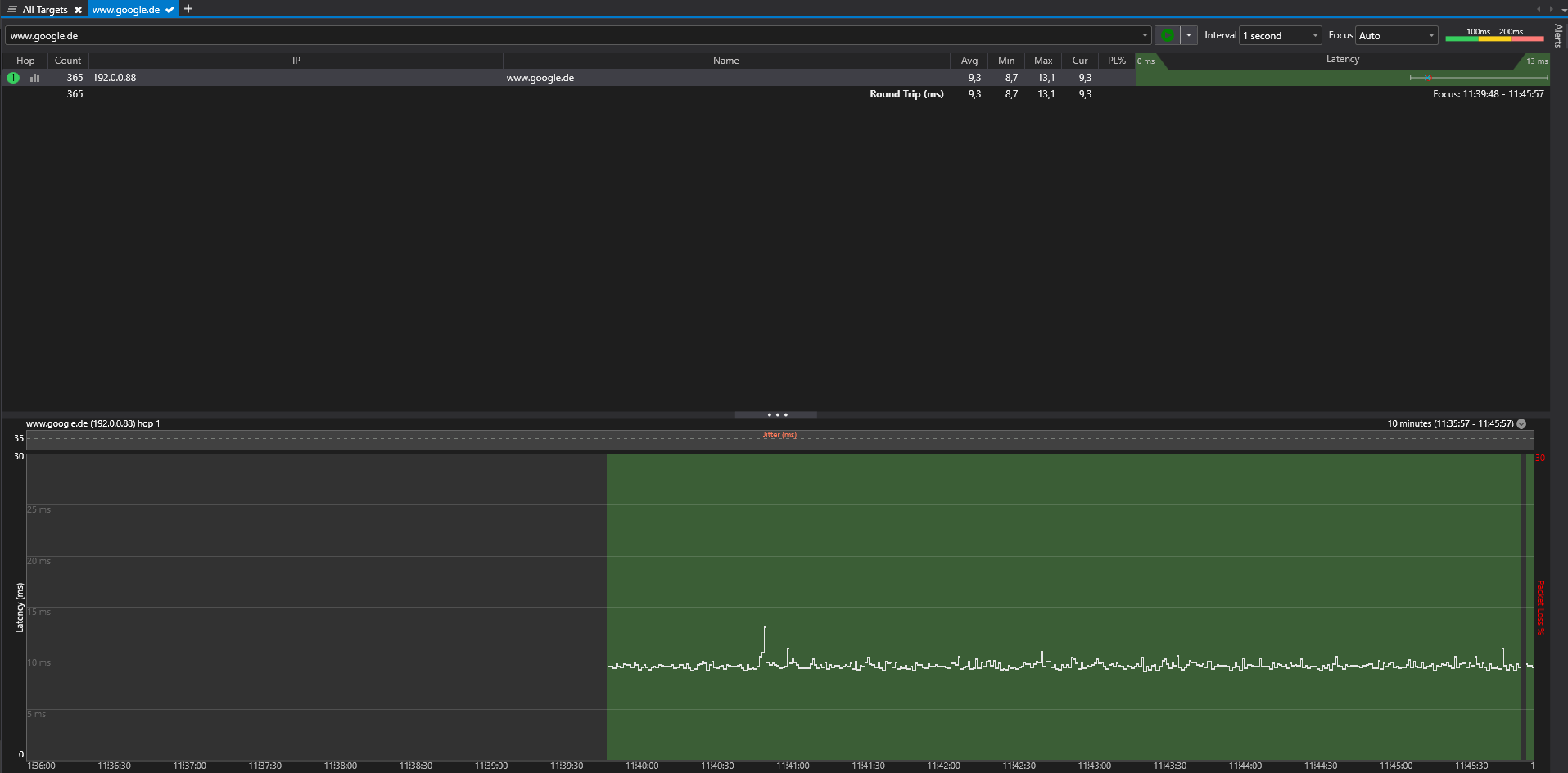

Habe auch mal einen ping Verlauf gestartet zu www.google.de welches auch auf Spikes deutet.

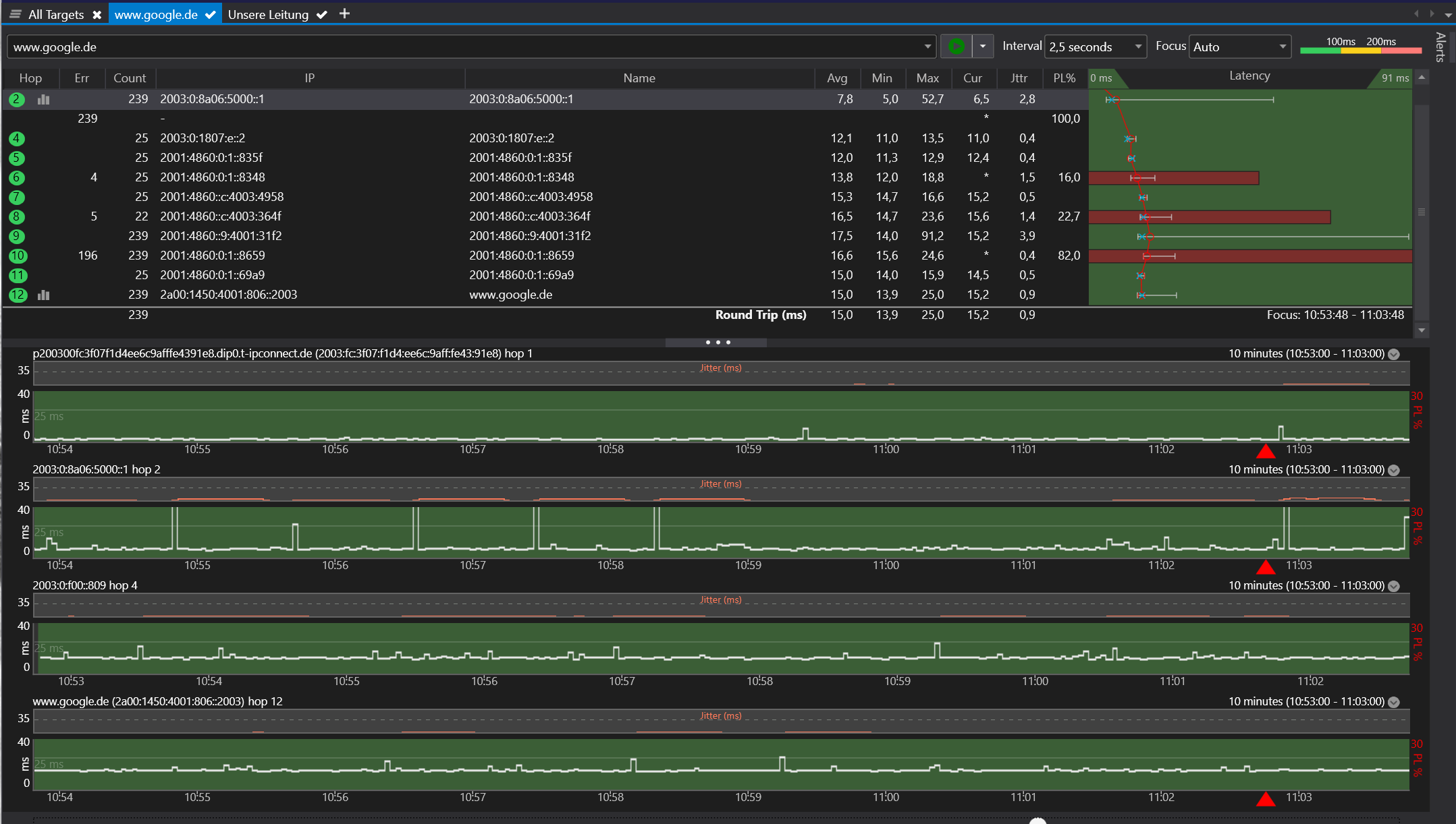

Ebenfalls habe ich mir mal Ping Plotter WinMTR und Wireshark heruntergeladen. Allerdings weiß ich nicht welche IP ich für den League Server anpingen muss. Im Internet stehen meine ich veraltete Adressen. Vielleicht ist es das ja noch Wert und mir kann jemand behilflich sein welche Adresse ich anpingen muss.

20ms ist auf gar keinen Fall ein schlechter Ping, eigentlich liegt er immer so auf 10ms. Ich denke nur dass das Game die höhere Latenz gar nicht anzeigt. Denn aus Ping Plotter und dem cmd Screenshot kann man ja deutlich höhere Zahlen entnehmen.

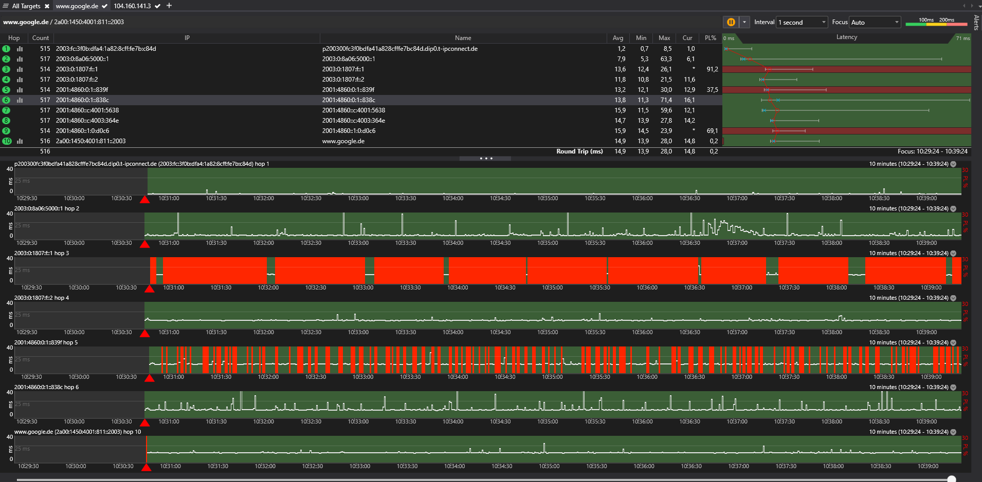

Also nach einem Telefonat mit der Telekom gestern war nicht auszuschließen ob es am gesamten Haus (3 Stockwerke) oder nur bei uns das Problem liegt. Also dachte ich ich steck mich mal im untersten Stockwerk an den Router per Lan Kabel an und machen ebenfalls einen Ping Plotter Test. Auch da gibt es Ausschläge, ich behaupte zwar etwas geringer und nicht so oft, aber es gibt Sie. Kann auch gerne nochmals 2 Screenshots von heute Morgen bei uns und bei meinem Opa (unterstes Stockwerk) anhängen.
Es ist zu sehen das es sich ab dem 2. Hop erst verschlechtert, leider weiß ich nicht wo das genau jetzt ist, da ich nicht wirklich vom Fach bin.
Jetzt bin ich mal deinem Tipp nachgegangen mit dem VPN und plötzlich sind die Ausschläge weg, aber ich habe auch keine Hops mehr. Also ich weiß jetzt nicht was da nun auf den gesamten Weg passiert oder wie es dabei aussieht. Ich sehe nur die Zielantwort würde ich jetzt mal behaupten. Ebenfalls ein Screenshot angehängt.
