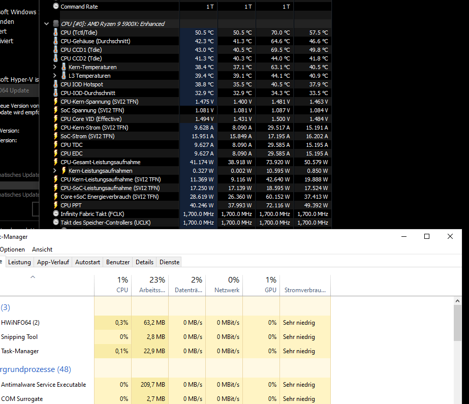

Dazu sind die Temperaturen im Leerlauf bei 50-75°C
Na also der Screenshot ist aber nicht vom Leerlauf, min PPT seh ich fast 70W und max PPT 105W. Wenn das dein Leerlauf ist, würd ich gern mal deinen Taskmanager sehen^^.

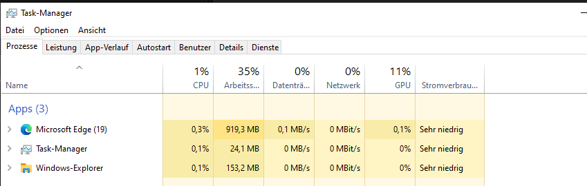

grad PC neu gestartet, neuer Screenshort von HWinfo
Passt schon eher, mein 5950X liegt im kompletten Idle bei ~35W PPT. Zu deinem eigtl. Problem fehlt mir nochn HWInfo Screenshot, wenn du mal CB2024 Multirun laufen lässt. Wenn da die 90°C überschritten werden, würd ich tatsächlich die Kühlung nochmal prüfen. Der 5900X ist mit dem Standard-Powerlimit eigt. recht kühl.
