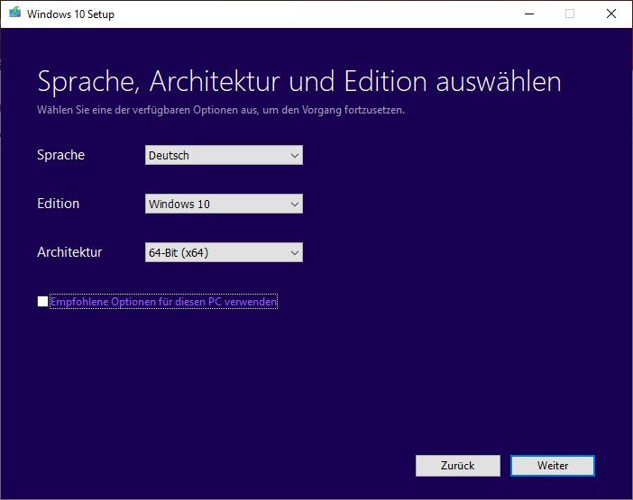

ISO muss man doch beim Media Tool nicht auswählen
Nur Empfohlenen Optionen für diese PC sollte man nicht an haben wenn man den Stick auf einen andren PC erstellt.
Obwohl die einzige Option die hier dann automatisch gewählt wird, 32 oder 64 Bit ist, sonst nichts.
OK, habe ich noch nicht geprüft.
Ich dachte es werden dann auch gleich Treiber oder so für das Gerät geladen.
Hat ja schon Fälle gegeben da hat es nach Neuerstellen des Stick mit deaktivierter Option dann geklappt.

Doch ich schon. Dein drittes gepostetes Bild zeigt die Einstellung, die bei mir wiederholt nicht erfogreich ist und mit einer Fehlermeldung (nach gefühlt 4 Stunden runterladen) die Erstellung des Bootstick abbricht (siehe #58).
