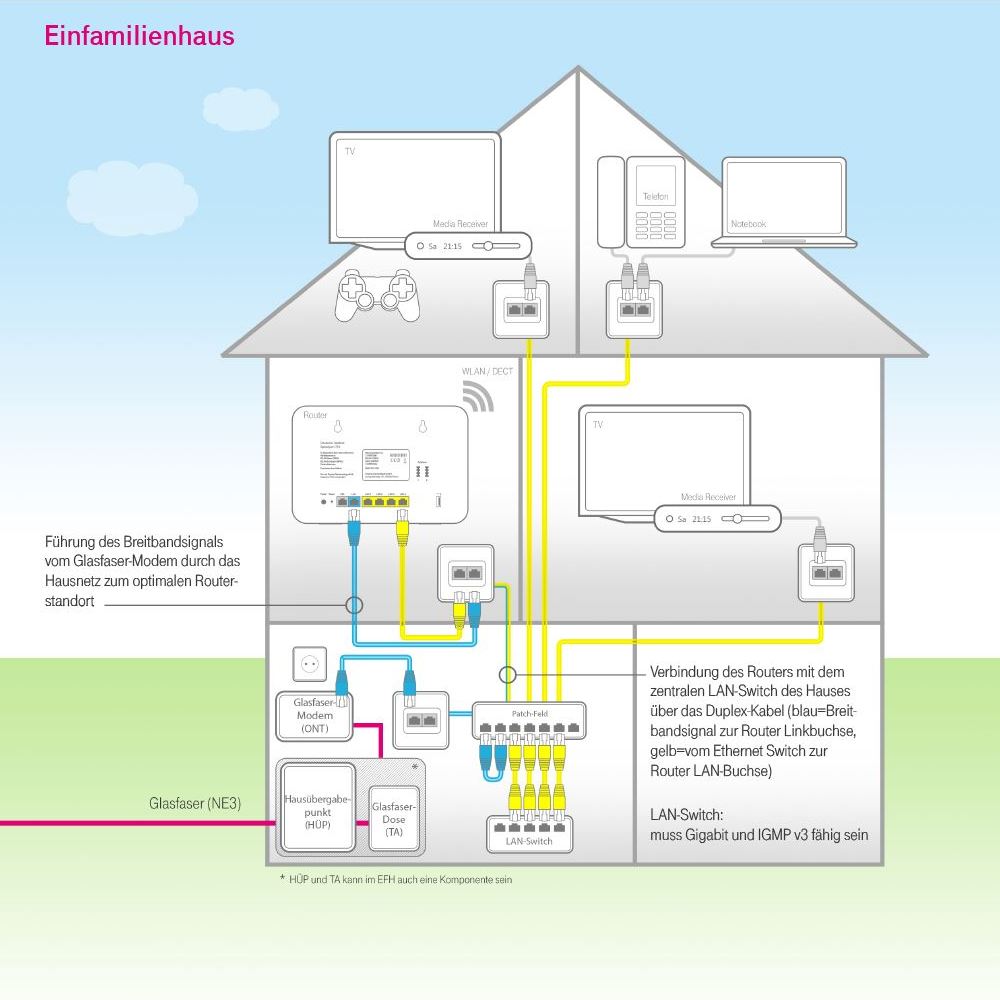

Laut diesem Thema scheint es "echtes" Glasfaser, also FTTH sein. Da eine 7590 läuft, muss eigentlich ein ONT zwischen Router und APL/HÜP sitzen. Geht man also per LAN-Kabel in den WAN-Port der Fritzbox, kann man die auch einfach irgendwo weiter oben im Haus aufstellen, wenn Netzwerkkabel vom Keller nach hoch führen. Auch wenn es hier nicht die Telekom ist, aber deren Bild zeigt es wie immer ganz gut. Mit einer Doppeldose und zwei Kabeln gehen sie einmal vom Keller hoch zum Router und vom Router wieder runter in den Keller um dort Patchpanel/Switch zu versorgen. So steht der Router nicht unnütz im Keller, sondern kann WLAN dort aussenden, wo es gebraucht wird.

Laut diesem Thema scheint es "echtes" Glasfaser, also FTTH sein. Da eine 7590 läuft, muss eigentlich ein ONT zwischen Router und APL/HÜP sitzen. Geht mstehen. So ein Bild aufhängeno per LAN-Kabel in den WAN-Port der Fritzbox, kann man die auch einfach irgendwo weiter oben im Haus aufstellen, wenn Netzwerkkabel vom Keller nach hoch führen. Auch wenn es hier nicht die Telekom ist, aber deren Bild zeigt es wie immer ganz gut. Mit einer Doppeldose und zwei Kabeln gehen sie einmal vom Keller hoch zum Router und vom Router wieder runter in den Keller um dort Patchpanel/Switch zu versorgen. So steht der Router nicht unnütz im Keller, sondern kann WLAN dort aussenden, wo es gebraucht wird.
Wilhelm14 = Dein Vorschlag hört sich gut an. Auch verständlich. Aber eben so wie der Vorschlag von hhhmmm - ich sehe mich gerade etwas ratlos vor den Decken und Wänden stehen. So ein Bild aufhängen ist leichter, als Kabel nachträglich durch das Haus zu legen.
