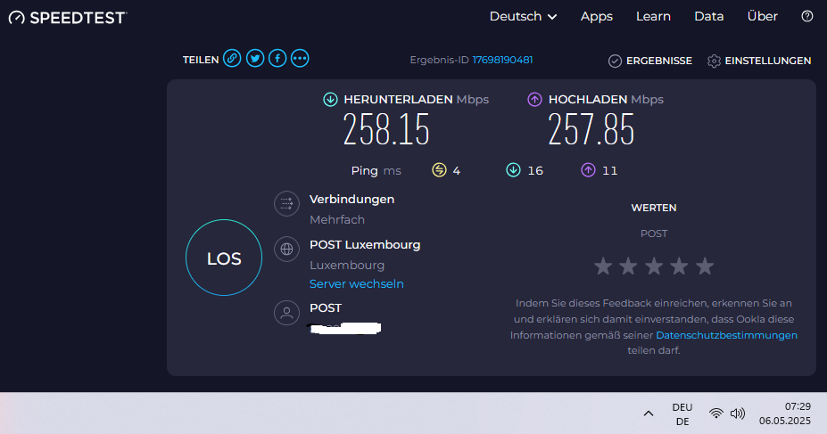

Vielen Dank für die vielen Rückmeldungen.
Wie hier von @hildefeuer beschrieben habe ich die Repeater so positioniert, dass diese im Treppenhaus Sichtkontakt haben. (Neben dem Geländer im EG und an der Decke im Dachgeschoss)
Habe hierzu zwei Fritz Repeater 3000 auf Kleinanzeigen gekauft (günstiger als gedacht).
Bekomme so jetzt stabil 480 Mbit ins Dachgeschoss, was für mich völlig ausreichend ist.
