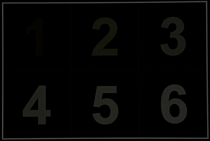

Jetzt sehe ich die 6 in der Eizo-App, aber weder die 3, noch die schwarze 1 in meinem Testbild. Alles unter SRGB.

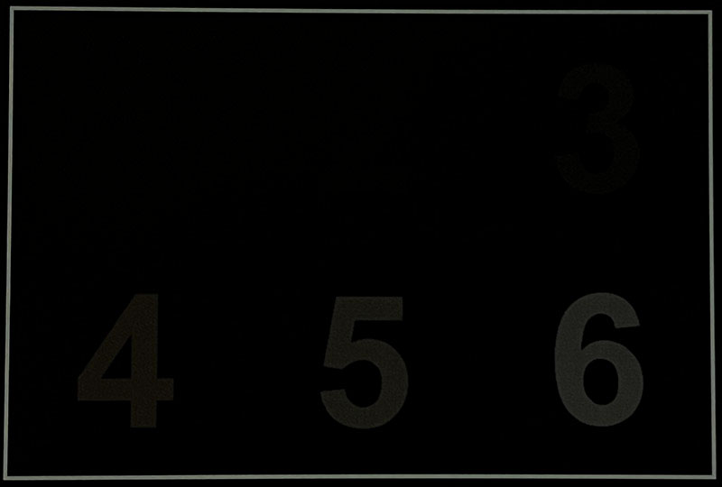

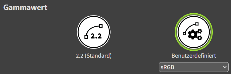

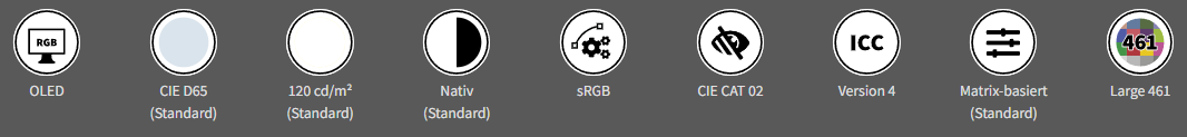

Auf sRGB oder einfach nur Gamma 2,2? Das sind zwei unterschiedliche Gammakurven, auch wenn sRGB einen ähnlichen Gamma Wert von 2,2 hat, diese ist aber bei sRGB etwas flacher. In der Software Calibrite PROFILER gibt es dafür extra eine Einstellung, damit passt dann sRGB exakt und du kannst die schwarzen Stufen gut unterscheiden. So kalibriert siehst du dann auch die schwarze Eins.
Mal ein Beispiel, Monitor-Schwarzpunkt
Sieht nicht besonders schön aus da ich es auf die Schnelle abfotografiert habe, ein Screenshot geht ja in dem Fall nicht. ;)
Gamma 2,2
Gamma sRGB

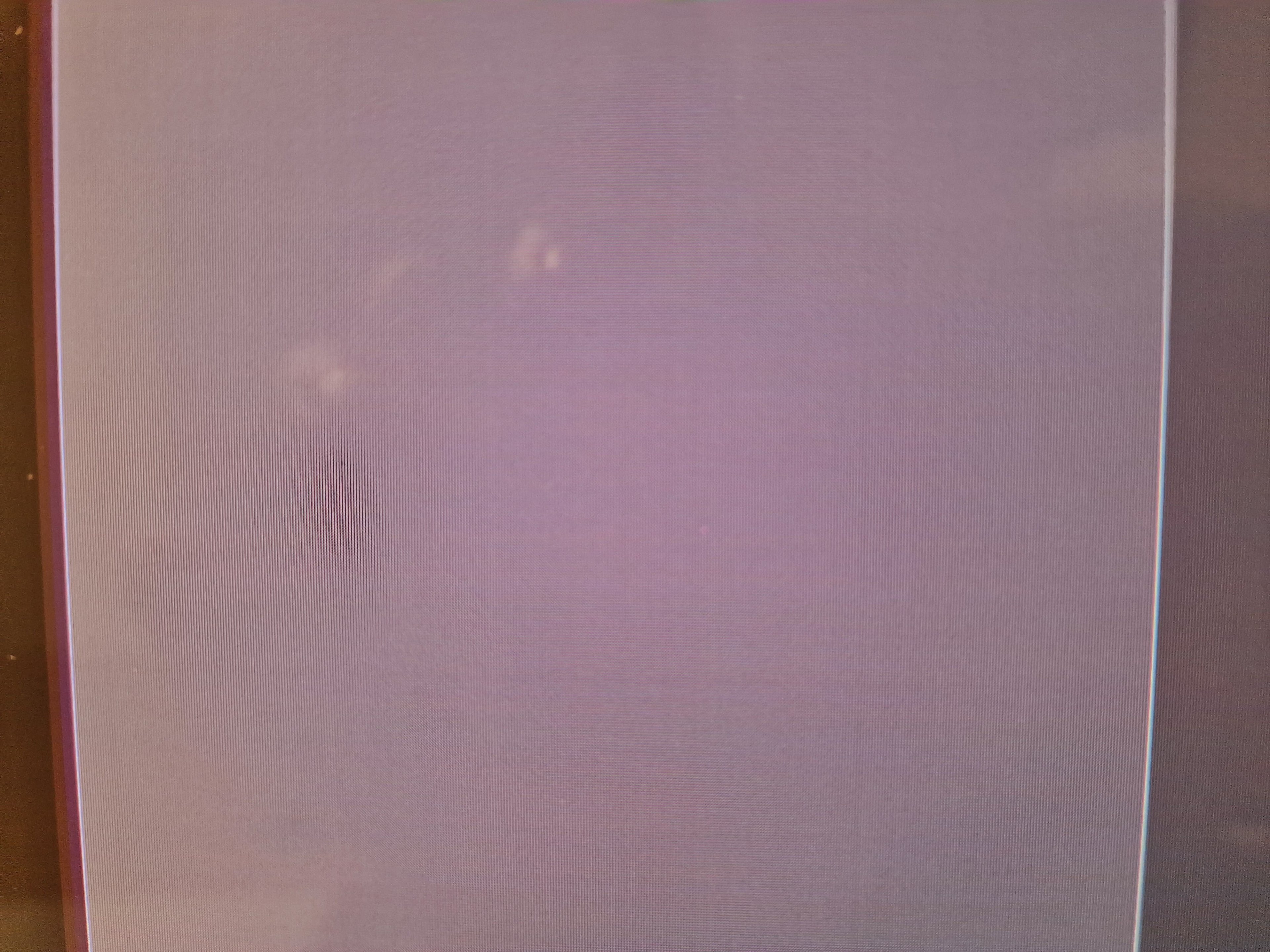

Streifen hat sowohl mein aktuelles QD-OLED Panel (AW3423DWF) als auch mal ein WOLED (LG 27GR95QE-B) den ich hier hatte.
Hier mal ein Bild. Quali ist mies, aber ich denke man kann die Raster ganz gut erkennen.
Ich habe es auch versucht mit dem Handy zu fotografieren, aber das ist mit dem Handy ziemlich sinnlos. Mit dem Auge sind die Sprünge sehr deutlich zu sehen.

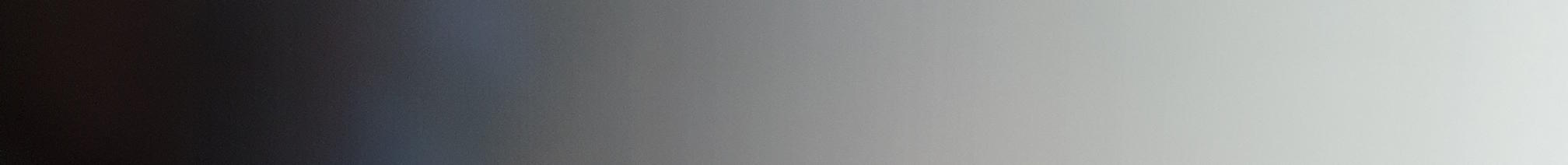

Welchen OLED hast du? Bei den Dateien fällt auf, dass der Sprung von 4 auf 3 größer scheint als von 4 auf 5. Ich mache mal eine Pyramide mit 5 auf 4 auf 3. Wird aber etwas dauern.
Den ASUS PG27AQDM. Dieser hat aber selbst in der sRGB Einstellung auch Probleme mit den untersten Schwarztönen, erst nach der Kalibrierung passt es dann exakt.
Auf dem Bild sollte man es erkennen.
Wichtig ist der 5. Punkt.
