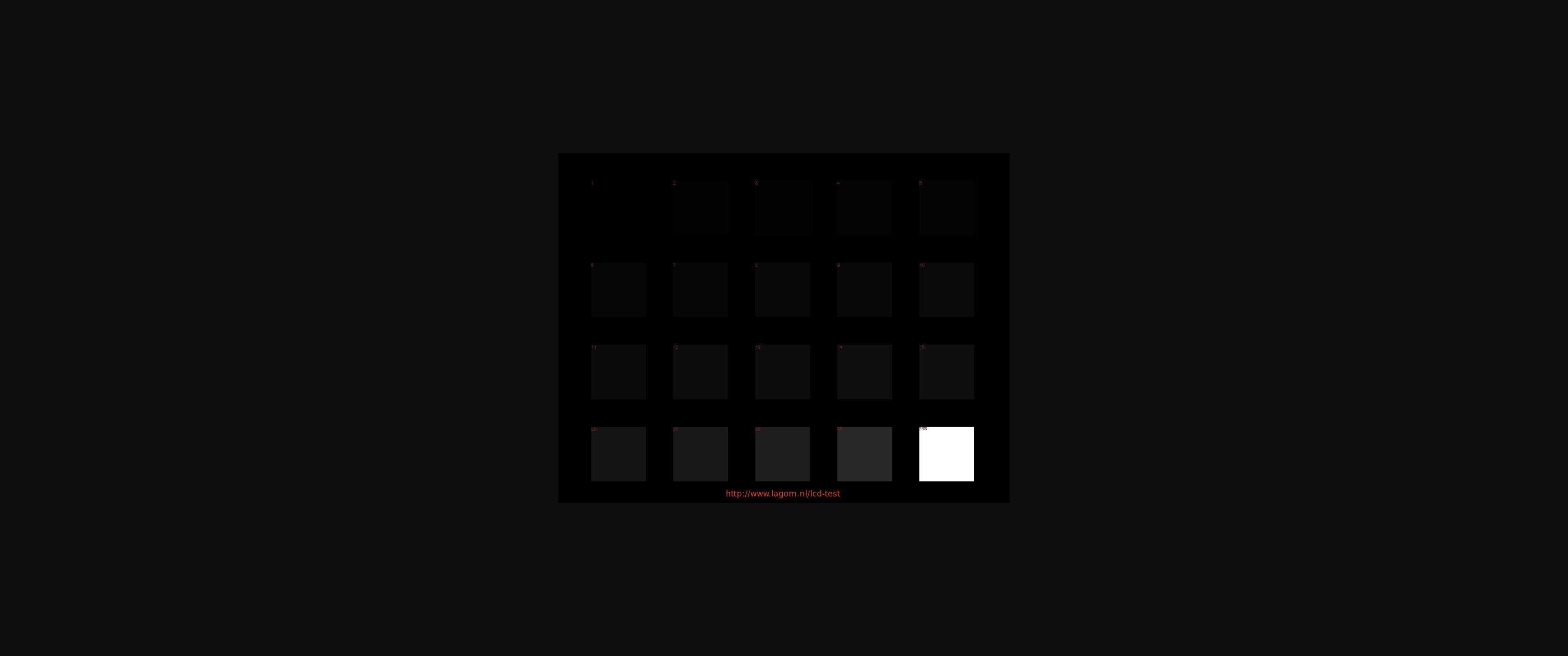

Ich habe einen 34GK950G. Hab den Test hier ausprobiert
http://www.lagom.nl/lcd-test/black.php#blacktest.png
In der Obersten Zeile hab ich Probleme die Quadrate zu erkennen. Bestenfalls Nr. 4 + 5 sieht man noch. Aber Quadrat 1. bis 3. never. Siehe Screenshot:
Hab die sRGB Settings für den 34GK950G von prad.de genommen. Hab auch die Farbprofile Nr 2 und 3 von musikos probiert und auch das Standardfarbprofil vom Treiber des 34GK950G. Bzgl des black tests kommt Nr 2 von musikos besser. Und in den Monitor Einstellungen ist Gamma Modus 1 besser als 2 besser als 3. Bei 3 hab ich sogar teils Probleme die ersten Quadrate der 2 Zeile zu erkennen.
Auf diesem Bild habe ich die
Mache ich was falsch?
- sRGB einstellungen von prad.de (Helligkeit 16, Rot 43, Grün 47, Blau 50, Gamma „Modus 2“, Kontrast 70, Farbtemperatur „Benutzer“)
- und das Farbprofil
von musikos eingestellt.Nr 2 6500 K - RGB = 52 -49-52 / Brightness 15 = 140 cd ICC Profil 2
erazzed
- Dez. 2008
- 1.427
War HDR aktiv bevor oder während du dieses Bild angezeigt hast? Zumindest beim 950F gibt es einen Bug, bei dem es zu Black Crush kommt, nachdem HDR aktiv war. Sobald man den Monitor aus- und wieder einschaltet verschwindet das Problem bis HDR wieder eingeschaltet wird. Aber kA, ob das bei dir das Problem ist.
Ansonsten kann ich nur empfehlen keine Farbeinstellungen oder ICC-Profile von anderen zu nutzen - die Serienstreuung bei Panels ist grundsätzlich relativ groß, sodass man mit den kalibrierten Werten anderer eigtl. gar nichts anfangen kann.
Ich würde hier zunächst alles auf Factory Default zurücksetzen und die Lagom Testbilder nach und nach durcharbeiten und manuell das Display einstellen.
Auf meinem 950F sehe ich die Quadrate eigtl. sehr gut. Die oberste Reihe ist aber grundsätzlich auf jedem Display nur sehr schwach zu erkennen.
