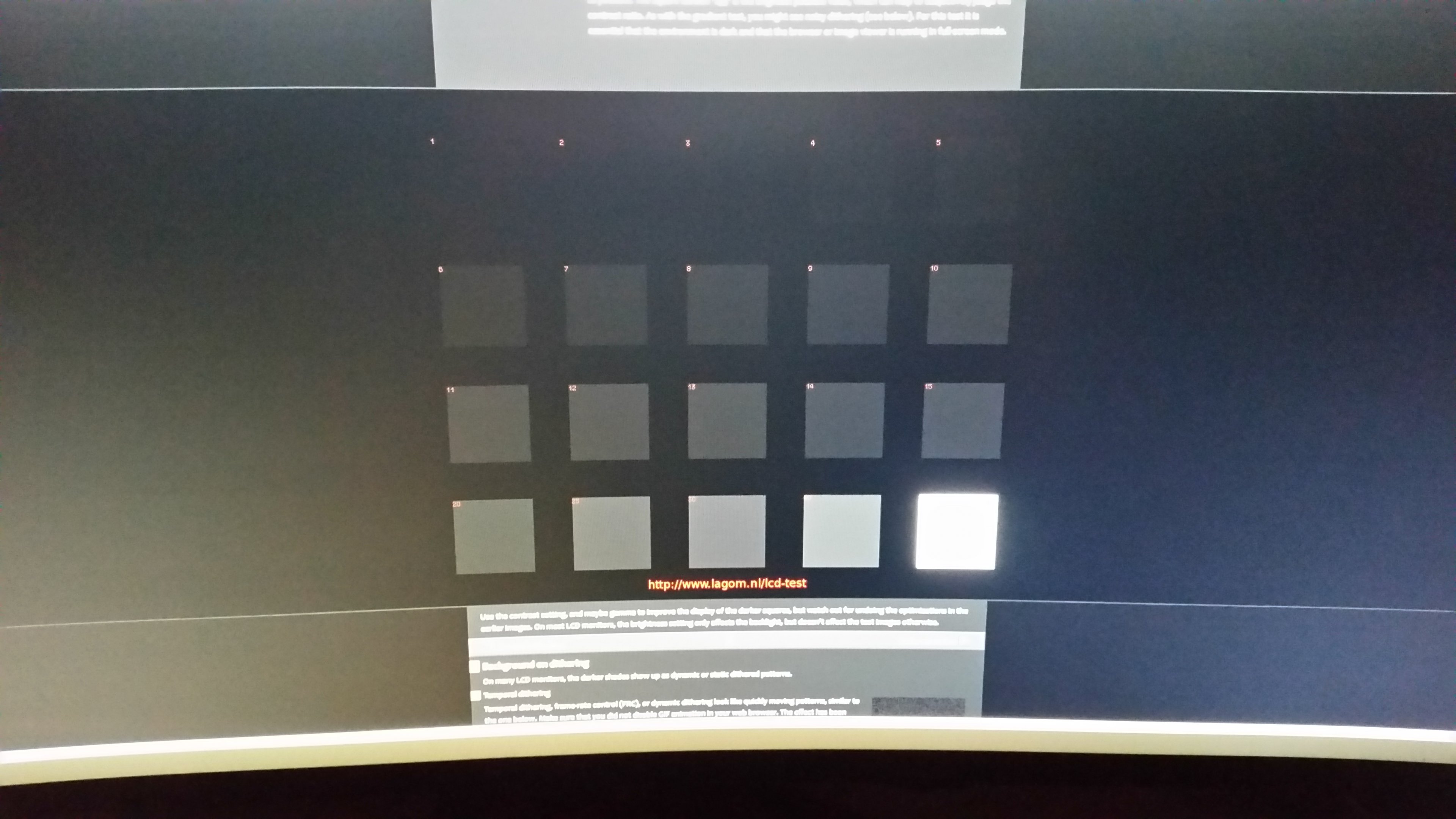

Hier nochmal das Kästchenbild vom S5 geschossen, wobei Kästchen 4 wahrscheinlich durch die lange Belichtung hier eindeutig zu sehen ist und mit den Augen quasi gar nicht:
811486

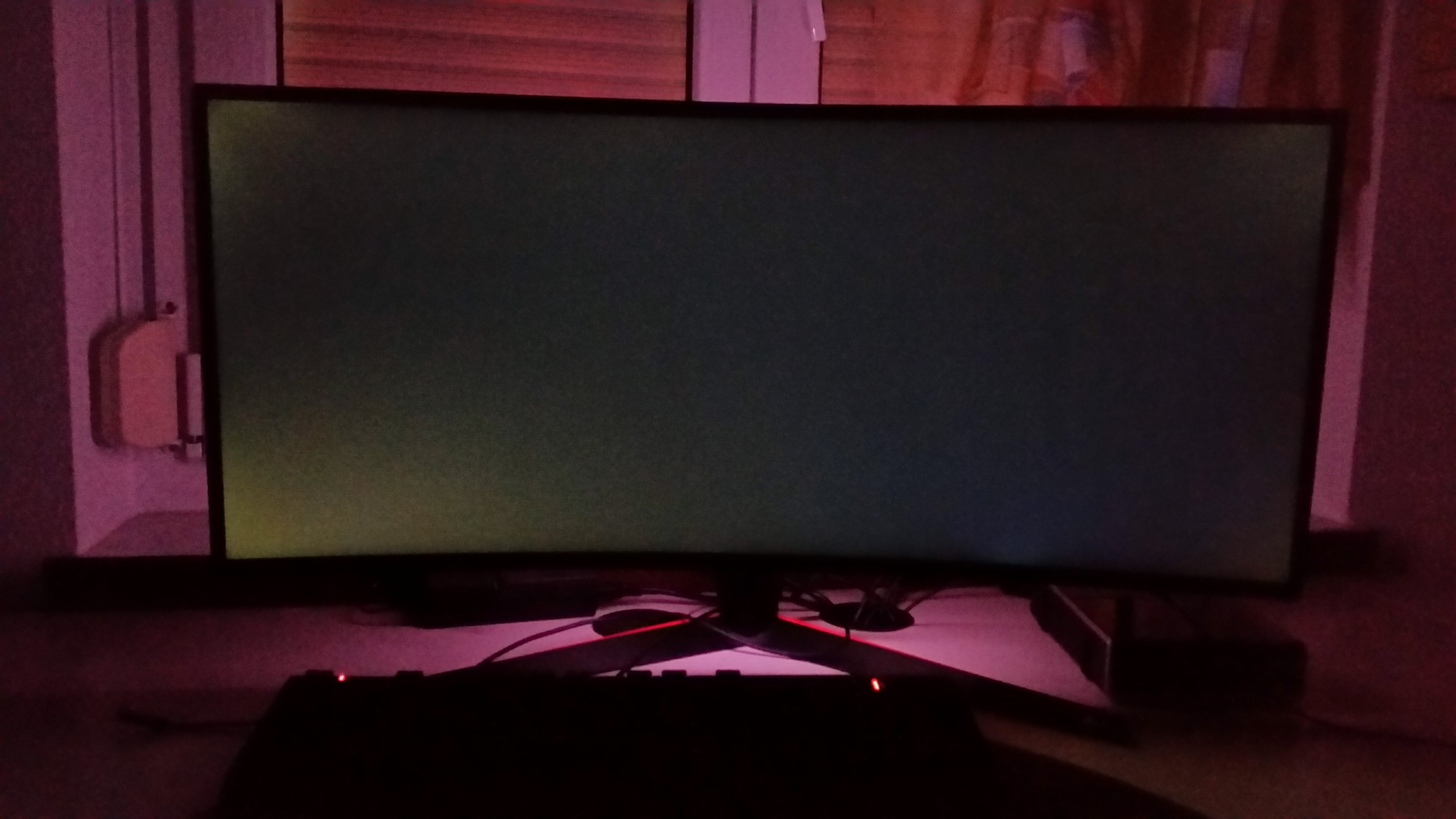

Und hier noch die Ausleuchtung mit BLB:
811490
Sorry für die quali, aber ist halt das alte S5. Das S10 kommt erst in 1-2 Wochen ;)
BLB zu krass oder noch im Rahmen für das Modell? Noch ist er erst 2 Tage da. Zeit zum zurückschicken ist noch genug ;)
wenn Du normal im dunklen Raum, also so wie Deiner gerade ist, kaum was davon siehst, ist es gut
siehe meins

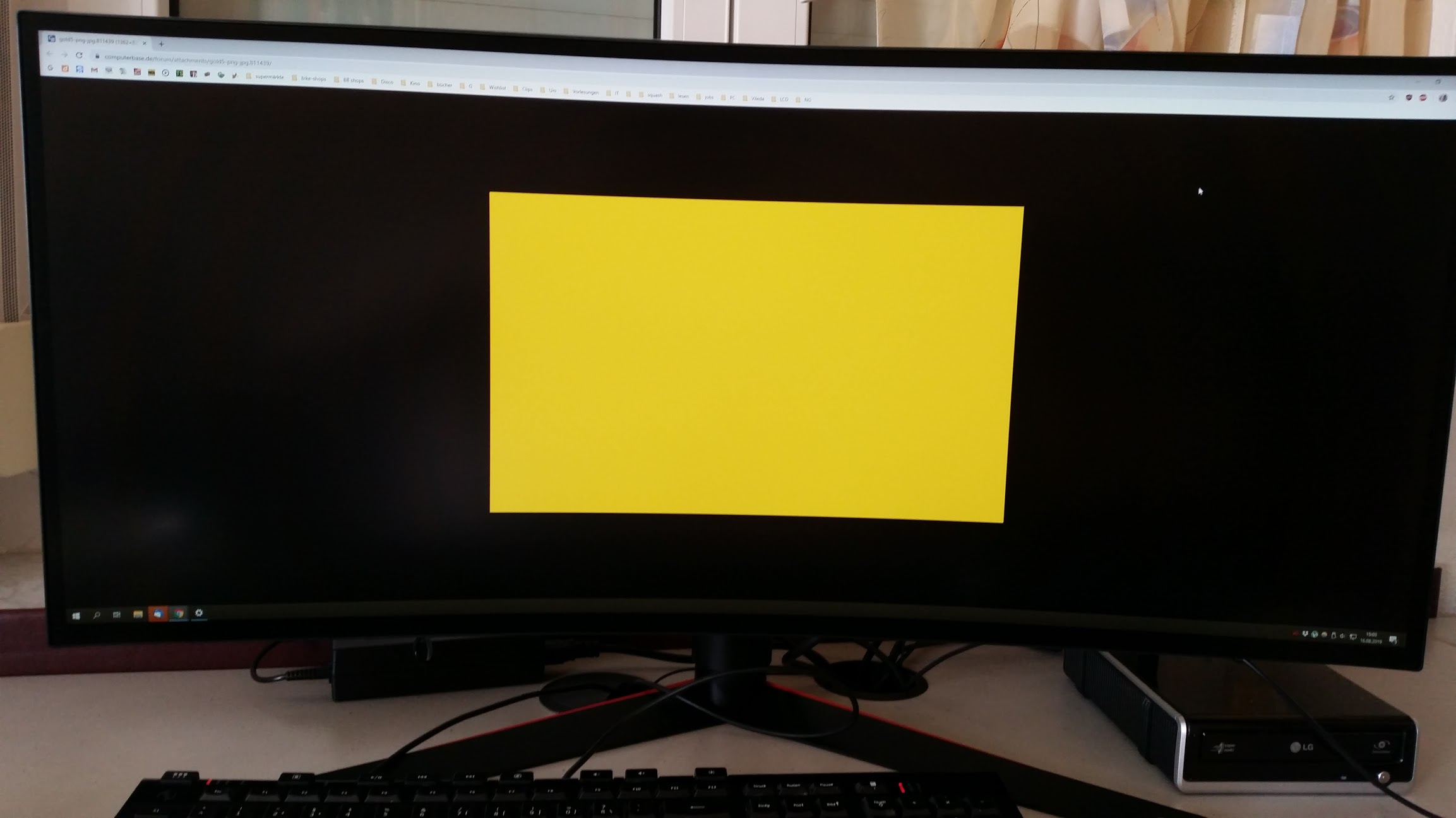

Nochmal ein gelb Bild, was bei zuviel Rotanteilen Orange rüberkommt, so aber gut ist.
Aufgenommen mit iphone - ist mit der 70% Helligkeit aufgenommem
Also die Helligkeit wurde nicht verändert, nur die Farben beim Kalibrieren
Und beim Schwarzbild je nach Belichtung mehr oder weniger BLB
stört mich nicht, weil ich davon im Betrieb nur was sehe wenn ich will
Und ich hab das Spherelight deaktiviert und einen LED Streifen hinten dran geklebt, der ist effektiver

Ja mein Raum war komplett dunkel für das BLB und nur der backlight an.
Im Vergleich zu deinem Foto ist das ja n krasser Unterschied. Dann hab ich ja mega das BLB und du quasi gar keins.

ja aber siehst du das BLB auch so krass wenn du davor sitzt?
ich kann dir gern mal ein Bild schicken von mir, bei dem ich nichts an der Belichtung fummle, dann siehts ähnlich aus
Mit Handy immer schwierig, weil da die Automatik die Empfindlichkeit hochzieht, vor allem bei totaler Dunkelheit
Ja im normalen "hellen" Windows Stil und Office Gebrauch sieht man das höchstens unten links an der schwarzen/grauen Windows leiste, die nach links hin in die Ecke zum Windows Zeichen merklich nen gelb-Stich bekommt. Und sonst halt bei nem Film oder so sieht das immer n stück weit heller unten links in der Ecke aus. Als ob irgendwo links ne Lichtquelle (Fenster/Lampe) ist und sich das licht in der unteren linken ecke spiegelt. oben rechts und unten rechts ist komplett unauffällig würde ich sagen. Oben links fällt erst auf wenn man in ner dunklen Szene hinschaut, aber normal fängt bereits die linke untere ecke vorher die Aufmerksamkeit so dass man oben links dann deswegen kaum schon beachtet. Ich bin jetzt halt in nem Film nur mal hin und her gesprungen. Bin jetzt noch nicht dazu gekommen was richtig zu gucken. Aber heute Abend guck ich mal ne Folge Fear The Walking Dead.
Der Monitor gefällt mir eigentlich. Aber vielleicht muss ich ihn wegen dem BLB doch zurück schicken. Spiele kann ich leider nicht wirklich testen weil hab ne 10 Jahre alte HD6950 Graka. Kann auch nur auf 60 Hertz aktuell stellen. Maximal gehen 85 Hertz von der Graka aus, aber dann hab ich am rechten Bildschirmrand Bildfehler, a la Stör-Schnee. Aber dass irgendwas mit dem G-Sync 120 Hertz Betrieb nicht passen wird denk ich nicht. Das Problem seh ich jetzt nur im BLB aber das ist halt doch bisschen stark und jetzt wo man es weiß guckt man immer wieder unten links hin und sieht halt den gelb-stich allein schon in der windows leiste ständig...
Wie kann ich auf IPS-Glow testen? Was könnte ich sonst noch testen? Pixelfehler hab ich geschaut. Hab keine. Aber ein Staubkorn oder ähnliches ganz oben rechts in der ecke was vielleicht unter dieser Nano schicht sitzt oder so, was aber gar nicht auffällt und gar nicht direkt findet wenn man nicht weiß dass es dort ist.

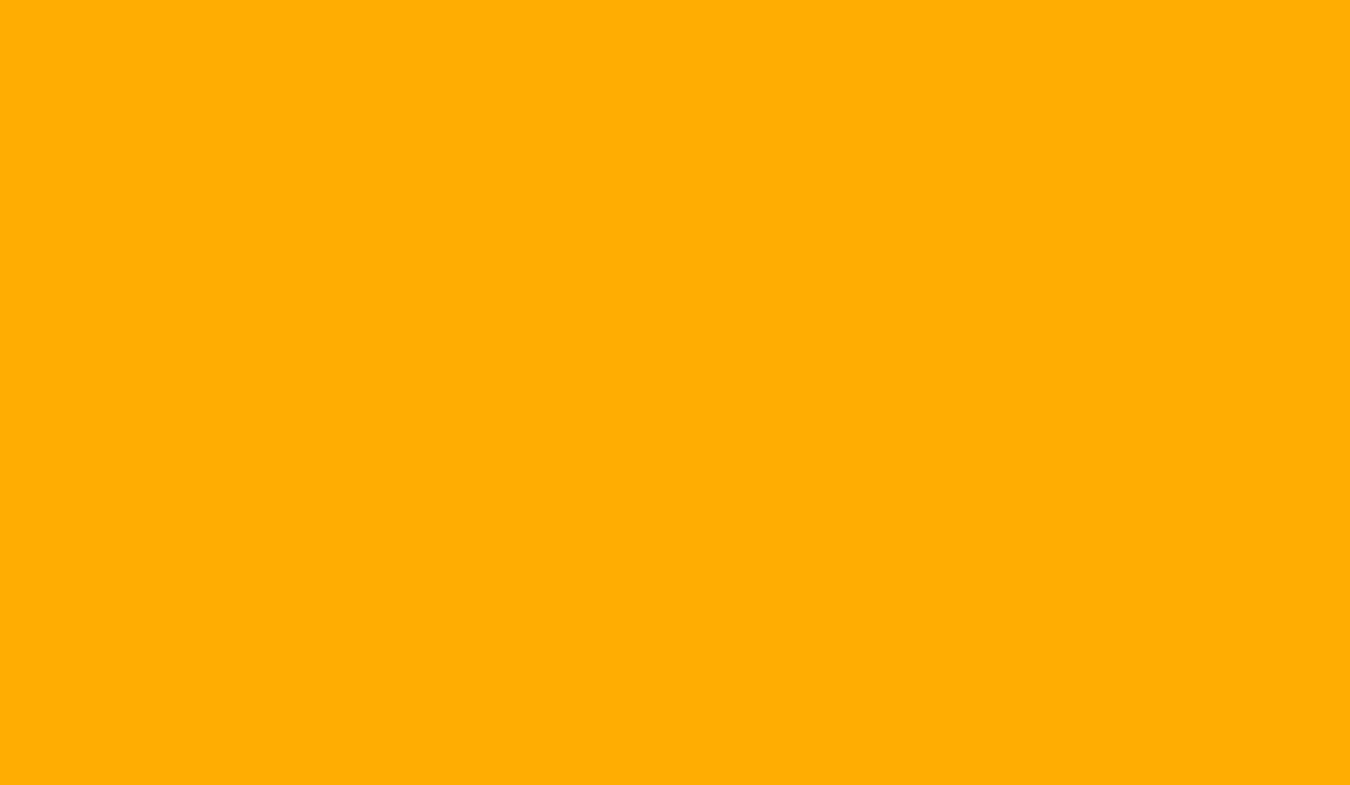

so sieht #FFAE00 bei mir aus, bei 140 cd und dem icc Nr. 2
811582

Ich denke du müsstest (bzw. ich machs auch gleich) mal im Netz nach der RGB oder der HSV Definition von gold suchen und dann mal in Windows diese als Volltonfarbe einstellen und dann gucken ob das dieser Orange vordefinition von Windows exakt entspricht. Ich bezweifel es nämlich. Ich vermute so n Praktikant hat da Gold dran geschrieben statt Orange :D
Googelt doch einfach mal nach "Gold" Farbe,da bekommt ihr doch alle Farben,wenn ich Gold gucke dann ist das bei mir auch Gold,nehme ich das Gold "Gelb" dann ist das eher orange.
Wenn IPS die Farben nicht korrekt zeigen kann/würde wer dann?
VA und TN bestimmt nicht^^
Ich denke auch das da eher was falsch verstanden wird.
musikos53 schrieb:
Möglich ist dass es ein Beschriftungsfehler ist, denn tatsächlich ist es ja ein orangenes Quadrat, auch wenn Gold eingeblendet wird
Genau das ist auch mein Fazit mittlerweile. Das ist einfach ein Beschriftungsfehler. Der Praktikant bei Microsoft verdient eine Schelle dafür :D
Reaktionen: musikos53
Bei OBi gibts das auch steht unter Goldgelb ist aber eher Orange.
Auch wenn ich mit mein OLED schaue sieht das so aus..
