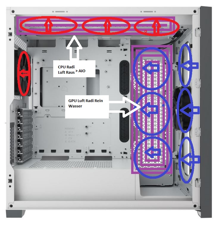

Habe mir eben das Corsair 5000D Airflow bestellt. Ich habe eine Skizze gemacht wie ich alles montieren möchte. Achtung: ich habe extrem gute Paint entnisse !
Reaktionen: poly123 und LikeMikeSter
Sieht grundsätzlich nicht verkehrt aus. :daumen:
