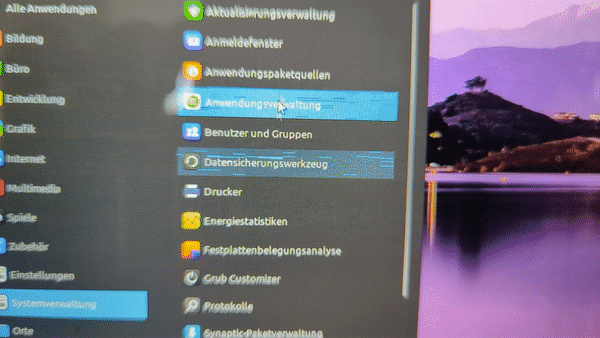

Das es häufiger Probleme damit gibt ich auch schon teilweise gelesen, aber das Problem bestand definitiv nicht von Anfang an.
Da wurden Videos ganz normal im Browser abgespielt ohne das der Läufter auf 100% dreht und man konnte auch ab und an mal CS zocken ganz normal. Jetzt unspielbar bei ~5 Fps.
Außerdem entstehen auch random mal Streifen auf dem Desktop/kleinere Grafikfehler verschwinden nach einer Zeit aber wieder.
Ich kann es mir ehrlich gesagt nicht erklären, außer irgendein Update hat irgendetwas zerschossen...

Gut, das in dem Video sieht nicht so gut aus. In dem Fall würde ich dieselbe Distri live von einem Stick booten. Wenn der Fehler dann noch existiert -> Hardwareproblem.
Ist der Fehler da weg -> Softwareproblem.
Hardwareproblem im sinne von, die CPU/RAM hat ein Problem. Und nein, das muss nicht zwingend auf Windows ebenfalls auftreten, Hardwarefehler können OS-Isoliert sein. Sind völlig unterschiedliche Treiber die GPU und Speicher unterschiedlich nutzen.
