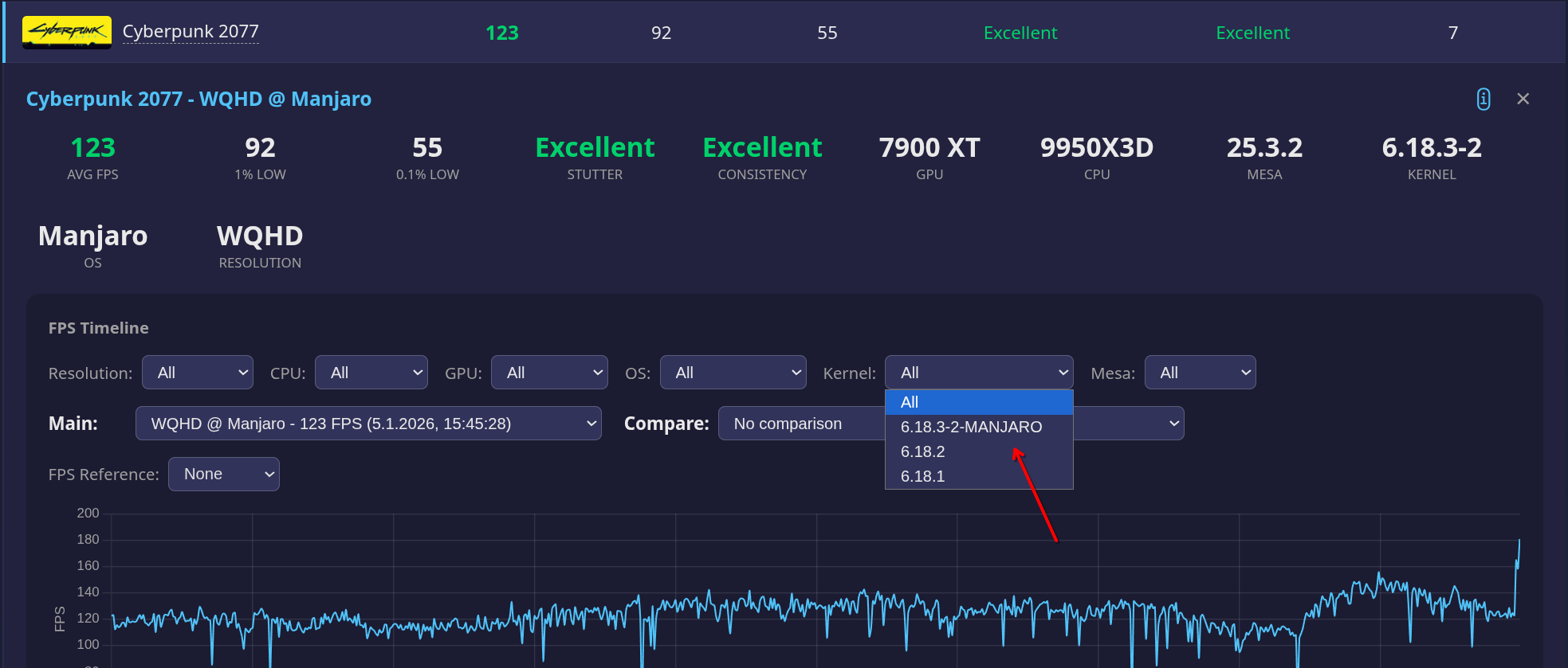

Btw, sehe gerade schon den ersten Bug, danke deinen Test bei beim Kernel hat er noch das OS dran geschrieben, das sollte ich noch fixen, ist auf der Liste. Sollte gefixt sein.

Und hier nen anderes Problemchen:

Nach meiner Interpretation schluckt der Code derzeit nicht das ™
Genau das ist es, ich bin dran.. Sollte gefixt sein.
