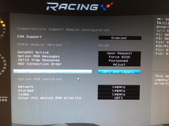

Habe das mal eingefügt, hatte im BIOS noch UEFI and LEgacy drin, damit bleibt das System irgendwann stehen...
Wenn ich CSM auf disabled stelle bootet der Rechner nicht mehr...
Teste jetzt noch mit UEFI only...

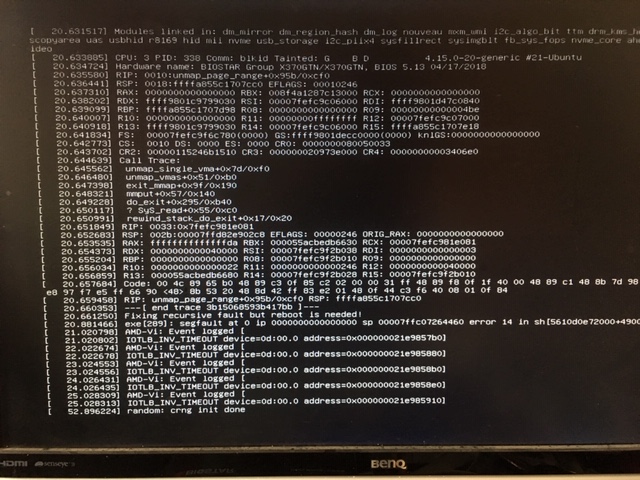

Tante Edit: so sieht das dann zB aus, wenn der beim booten hängen bleibt
