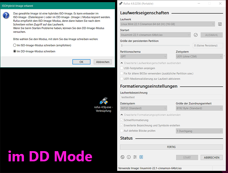

Rufus

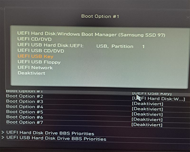

und so sieht es im Bios aus
Mainboard MSI z690-A DDR4

Was passiert, wenn du den Eintrag "USB Hard Disk" auswählst?
Reaktionen: Tanzmusikus

Linux tue ich mit Rufus immer im dd-Modus flashen. Das geht super problemlos.
Reaktionen: rollmoped
Du solltest bei "Grösse der persistenten Partition" nicht Null stehen lassen, sondern eben die für die zu erhaltenden Daten benötigte/gewünschte Grösse wählen.

bei einem anderen Stick funktioniert das Booten garnicht mehr egal ob ich mit DD Mode oder MBR oder GPT, irgendwas stimmt doch nicht.
Das sind meine Einstellungen also Standard in Rufus für Linux Mint auf nem 128 GB Srick
ohne DD Mode

Bootreihenfolge stimmt wohl nicht. Du bootest einen toten nvram Eintrag. Versuche es nochmal via Bios-Bootmenü.
Wenn Rufus alles richtig gemacht hat, sollte auch eine /boot/efi/bootx64.efi in der EFI Partition des Sticks liegen. Nur so ist der Stick auch wirklich portabel (bootbar ohne nvram Eintrag).
Ja, das sieht gut aus. Der Stick sollte booten können oder eine Fehlermeldung verursachen, die auf diese Dateien verweist. Wie man auf deinem Screenshot sehen kann, passiert das aber nicht, weil das Bios offensichtlich angewiesen ist, erst ein anderes Medium zu booten (was in deinem Fall nicht mehr existiert und die Fehlermeldung verursacht).
Entsprechend musst Du jetzt die Bootreihenfolge im Bios einstellen (USB-Stick first) oder via F-Tasten (Bootmenü) auf den Stick verweisen.

Das sind meine Einstellungen auf einem 16GB USB Stick in Rufus

Es sieht so aus, als ob der Stick richtig erstellt wurde. Daran liegt es also eher nicht.
Man müsste von ihm booten können. Keine Ahnung, warum das nicht geht.
Ich hatte es erst einmal bisher, dass ein Stick mit einem Laptop quasi "inkompatibel" war und nicht gebootet werden konnte. Da half am Ende nur, einen anderen USB-Stick zu benutzen.
Update: Übrigens muss "UEFI USB Key" nicht der richtige Eintrag sein. Vermutlich ist "UEFI USB Hard Disk" das, was gebootet werden muss.

"Failed to start MOKManager" verweist auf ein aktiviertes Secure Boot.
Der Rechner scheint zudem im UEFI-Only-Modus zu laufen. Daher passt auch die Rufus-Einstellung "MBR"-Partitionsschema nicht.
Auch ist Persistenz auf 0 gestellt. Das heißt, der Stick kann nichts nachträglich speichern bzw. installieren, sondern wäre nur als reines Live-System zu gebrauchen.
Also neuer Versuch mit:
  • Secure Boot disabled
  • Partionsschema: GPT (wurde schon korrigiert)
  • Zielsystem: UEFI (wurde schon korrigiert)
  • Persistenz: <x> GB (falls die Einstellung für Mint überhaupt aktivierbar ist)
Ich würde zum Erzeugen zunächst den empfohlenen ISO-Modus wählen.
Der Bootstarter des fertigen Sticks verbirgt sich entweder unter 'UEFI: USB-HardDisk' oder 'UEFI:USB-Key'.

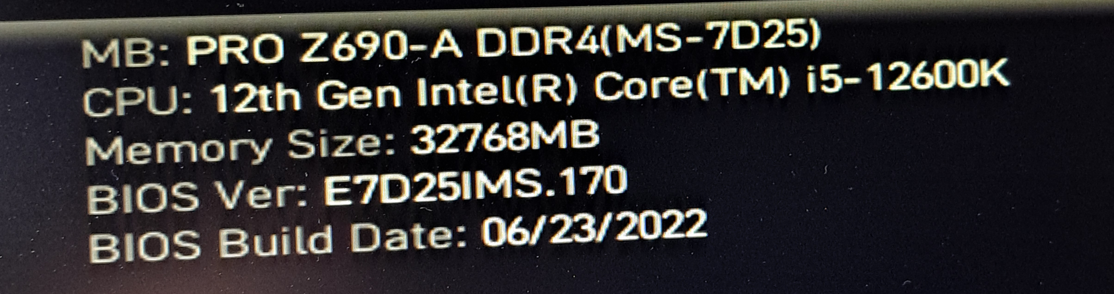

schnell geschaut welche Bios Version ich habe ind zwar "MS-7D25 Build Date 06/23/2022
ach hier ein kleinen Screenshot

Für Bootmenü F11 drücken. Dort sollte der Stick auftauchen. Wenn nicht, sperrt wahrscheinlich irgendwas im Bios (SecureBoot, etc). Legacy Boot könnte man auch einschalten. Wenn es dann geht, ist der Stick vermutlich nicht ganz EFI konform.
Da könnte man mal über ein Update nachdenken, zumal mehr als eine Version Verbesserungen für Secure Boot als Neuerung auflisten...
habe ich gemacht, wollte noch ein wenig Warten.
