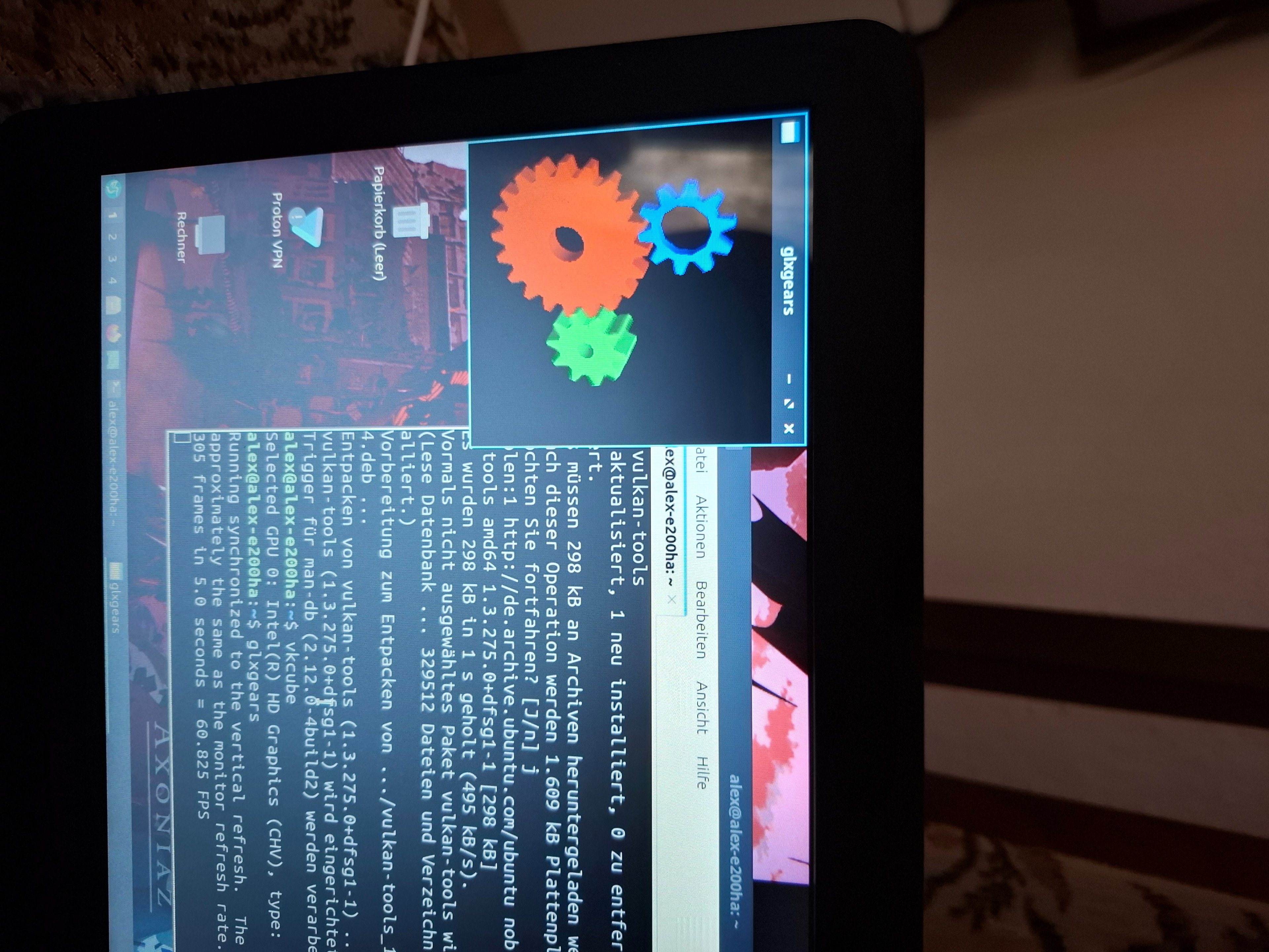

Den UMU-Launcher in Steam suchen & installieren.
Installiere vulkan-tools und mesa-utils:
Bash:
sudo apt install vulkan-tools mesa-utils
Dann teste, ob du eine korrekte Ausgabe bekommst für:
Bash:
vkcube
Bash:
glxgears
Das erste müsste einen Würfel rendern und das zweite Zahnräder.
Bash:
Bash:
vkcube
Bash:
glxgears

Nachdem drücken auf spielen schließt das Spiel
