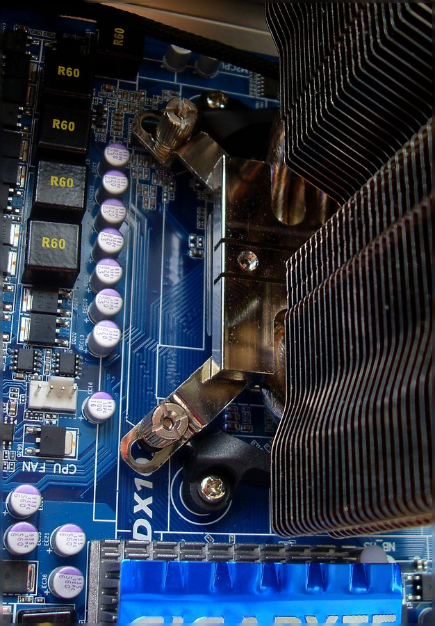

Hallo Freunde,
da ich ja bald meine GTX 560 kriege, hab ich mal meinen PC aufgeschraubt, und wollte eigentlich auch noch 2 Ram Riegel reinknallen, allerdings passt leider nix mehr rein wegen dem CPU Kühler. Naja.. müssen halt 4GB reichen.
1.)
Aufjedenfall hab ich mal meinen CPU Kühler von blasen auf saugen gedreht (Bild), nur bin ich mir nicht sicher was besser ist? Hab schon gegoogled, aber die einen sagen so, die anderen so! Wenn jetzt einer Temperaturvergleich sagt, ich hab keine Ahnung, mit saugen sinds jetzt vielleicht 1 Grad mehr, ich bin mir aber auch nicht 100% sicher!
Wie man sehen, zieht das NT oben raus, der CPU-Lüfter, saugt jetzt nach oben (dachte das ist vielleicht besser, weil er sonst Luft von der warmen Graka unten holt und sie nach oben durch pustet?), und hinten zieht noch ein Noiseblocker Blackdings.. X1 raus! Allerdings ist der genau in der Mitte von den 2en, ist das irgendwie unpassend oder so? Weil der schöne Luftstorm doch dann zerstört wird?
2.)
Vorne bläst ein Noiseblocker rein im Festplattenschacht, jetzt die Frage soll ich untendrunter auch noch einen stecken? Oder reicht der eine schon? Desweiten wollte ich fragen, ob ich hinten evtl. auch noch nen zweiten hinmachen soll..
Grüße erstmal
Ich würde mal den CPU Kühler abbauen, alle unnötigen Kabel entfernen, die anderen Kabel korrekt verlegen und mit Kabelbindern wegbinden, sodass wenigstens ein Luftstrom entsehen kann. Dann solltest du den Kühler um 90°C nach rechts wieder einbauen, nachdem du die Wärmeleitpaste erneuert hast. Vorher natürlich den neuen Ram einbauen, sofern du ihn schon da hast.

Das war mein Plan... ich hab ihn abgemacht wollte ihn um 90° drehen, aber es geht leider nicht mit dem Xigmatek HDT-S1284 und nem Gigabyte MA790X-UD3P, da die Heatpipes bei einer 90° Drehung immer im Weg sind.. :( (D.h. kann den Kühler nicht festklemmen am MB dann)

Es geht mir eigentlich einzig und allein um den CPU Kühler, den ich nicht 90° drehen kann, damit er nach hinten rauspustet! Daher entstand die Frage ob ich ihn so lassen soll, also saugend, oder untendrunter, blasend! Obwohl mir beides auf die Nerven geht...
Naja, das sollte man nicht so eng sehn. Ich würde einfach beides ausprobieren und die Temperaturen im Auge behalten. Kannste ja mal ne schöne Prime95 Session machen.
Da wo die Temperatur am Niedrigsten bleibt, solltest du es lassen. Alles andere brigts ja eh nicht, wenn die MB Kühler im Weg sind.

Mal ne Ernst gemeinte Frage: Hast du den Thread überhaupt gelesen? Bzw irgendetwas, außer die Überschrift? Ich habe doch geschrieben, dass ich ihn leider nicht so einbauen kann, wie ich es gern hätte. (Stichwort um 90° drehen)
Ich wollte ja nur wissen, ob ich den Lüfter doch lieber von unten nach oben blasen lassen soll, und ob ich unter den 80mm Noiseblocker noch nen zweiten machen soll zum rausziehen!

Ich habs mal bei Paint versuch zu verdeutlichen.. ich kann den Lüfter nur so festmachen leider (wie auf meinem Bild #1 ist das dann), nicht so wie es sein "müsste".

Damit du den Kühler um 90° drehen kannst brauchst du das Crossbow Kit > http://www.caseking.de/shop/catalog...75-Montage-Kit-Sockel-939-AM2-AM3::13488.html
Ohne kannst es vergessen, nur wenn du jetzt schon hohe Temps hast, wird das Teil keine Wunder bewirken, bei mir warens nur paar Grad, aber die Optik stimmt halt.

Ne es passt ja alles ^^ Vielleicht bin ich echt zu dumm für es deutlich auszudrücken, ich versuchs mit nem Bild!
Der Lüfter der CPU soll hinten drauf zeigen, damit alles schön rausgeht! Allerdings kann ich ihn nicht festklemmen, sondern nur so wie er jetzt drauf ist halt! Also nur waagerecht, senktrechts gehts leider net. :(
Jetzt klar?^^
Zum Thema hohe Temps:
CPU: 40°C (4x3,4ghz, 45nm, 140tdp noch)
Festplatten 28-30°C
Graka: 45°
alles im Idle. ist doch ok oder nicht? ^^
Ich stimme "snaaps" Post uneingeschränkt zu! :)
Allerdings sind deine Werte ja in Ordnung, also kannste es auch so lassen... Deckel zu und Ruhe. Gibt wichtigeres :o
