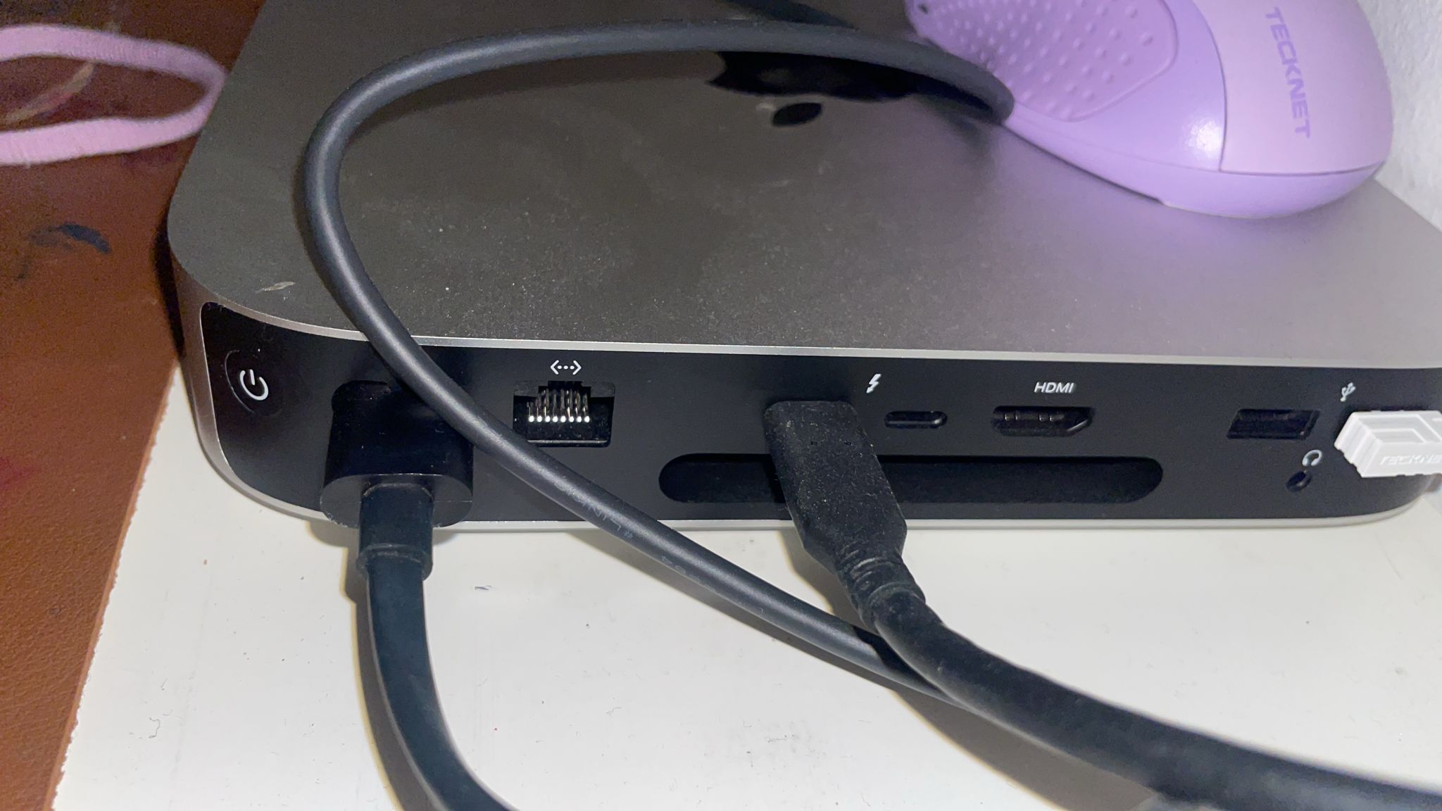

Meine Tochter hat einen Mac Mini und einen Lenovo Bildschirm. Sie berichtet dass sie Schwierigkeiten hat, den Mac zu starten, bzw. das der Monitor schwarz bleibt. Nach einigen eher planlosen Versuchen geht er dann wohl an.
Da sie nicht in der selben Stadt wohnt, kann ich nicht selbst die Anschlüsse und Konfigurationen überprüfen, zudem bin ich Win User.
Mac und Bildschirm sind mit dem USB-C Kabel verbunden, das beim Mac dabei war.
Ich hatte das Problem damals mit meinem MacMini M1 auch öfter.
Es hat immer nur den Bildschirm betroffen, welcher per USB-C angebunden war.
Würde den Bildschirm mal per HDMI verbinden und schauen, ob die Probleme dann weg sind.
Hatte das gleiche Problem wenn der Monitor über HDMI angeschlossen war. Mac startete aber Monitor blieb schwarz. Seit dem Wechsel auf Displayport ist es nicht mehr aufgetreten.
okay, danke euch. mit hdmi geht es wohl jetzt..
DANKE!
