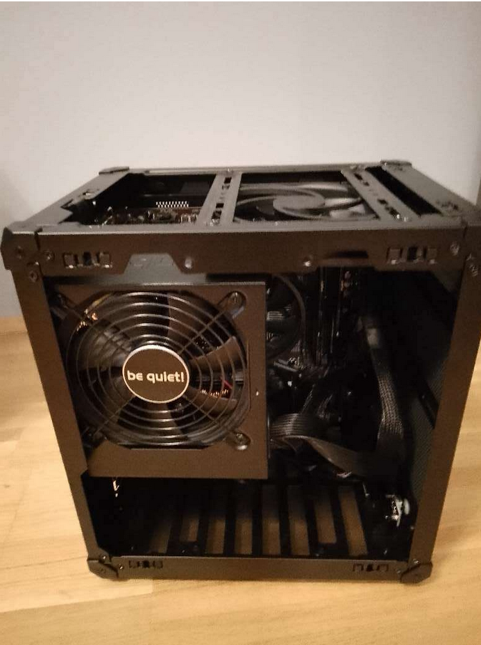

Langi1 schrieb:
Genau. Da ist nicht viel Platz.
Die Grafik profitiert davon. Er möchte zwar nicht zocken, überlegt dann aber doch wegen einer stärkeren APU.
Das so zu sehen sieht schon Hammer aus, bin schon sehr gespannt. Was war der Gedanke mit nur einen Lüfter oben anstatt zwei an jeweils anderen Enden, außer das geht nicht. Bzw. unten macht ein Lüfter wenig Sinn.
Das war nur ein Spassprojekt und ich hatte noch einen Lüfter über. Oben geht die Wärme hin und viel Platz ist ja nicht. Die oberen Schienen lassen sich ein bisschen verschieben. Weiss gar nicht, ob vorne und hinten funktionieren würde. Muss den nochmal aus dem Schrank holen. :)

Hab eben nachgesehen. Lüfter kann man oben, vorne und unten verbauen. Wenn du das wircklich möchtest, dann einen oben einen unten.
