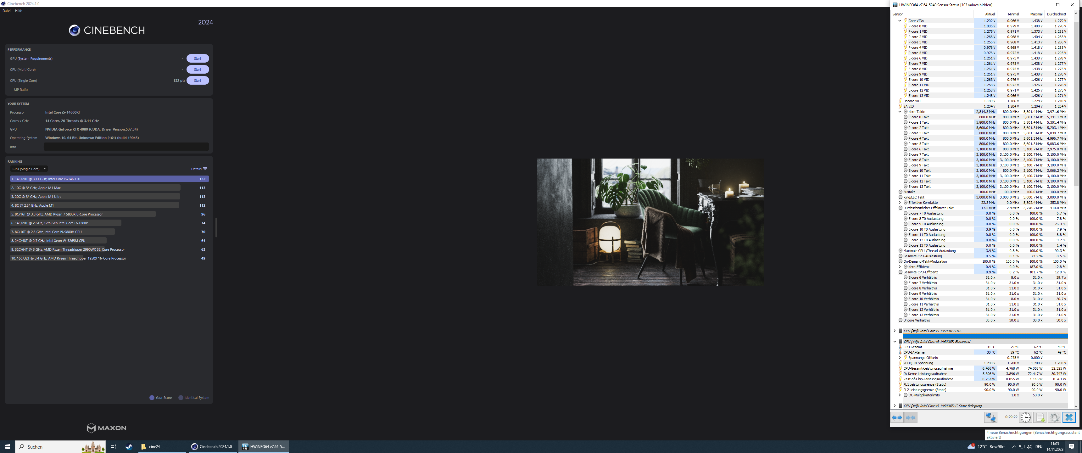

Ich hab auch mal ein paar Ergebnisse :)
also, vorweg, mit 175w und 87°C max. hatte ich 23543 Punkte im CB23, und ab ist mir klar, macht es wenig Sinn noch mehr Watt draufzuwerfen. Stock könnte man mit unverhältnismäßig viel Energieaufwand erreichen.
die kühlung tut dennoch ihr bestes, vorher hatte ich nichtmal 150w durchbekommen ohne zu throtteln.
der run jetzt war ohne throttle.
also das stellt mein max aktuell dar.
(aber ich bleib dran, vtl. geht da noch was im mittleren bereich, wenn man die hochtaktung der kerne rausnimmt, und nur auf bencheffizienz geht)
Darüberhinaus, hatte ich meinen "Gaming Build" mit 90w, 61°C max (und deutlich leiser dabei ;)) mit 19081 Punkten, was natürlich mehr als erfreulich ist. Stellt man das der 175w option ggü, dann sieht man das man 4/5 der Punke mit 90w erwirtschaftet und 85w für das restliche 1/5 draufgehen.
Die Single Scores sind durchweg erfreulich, mit 2281 Punkten im CB23 und 132 Pkt im CB24.
Ab hier könnte man nochmal nachdenken, ob man es irgendwie schafft mit speziellen build, bessere FPS in games zu bekommen. Evtl. braucht man beim Gaming gar nicht so viele Ekerne, immmerhin frisst so ein 5800mhz chip auch schon einges weg.
für mich ist der 14600KF eine 90w CPU, mit knapp 20000 in cinebench und einer starken singlecore leistung. :)
und frei customizierbar.
