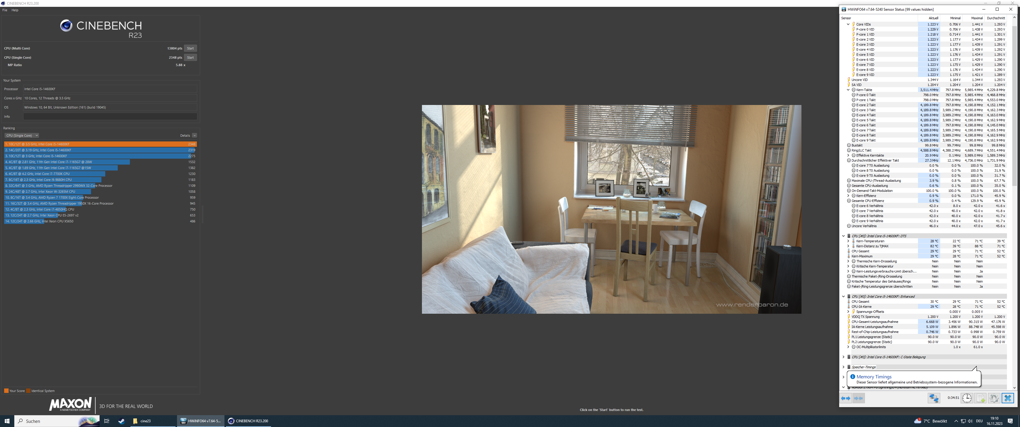

moin Leude,
was gibt es Neues? Also ich hab x-mal mein Bios geflasht und habe mal mein Setting von Grund auf neu gemacht. Weil das alles nur Kappes war.
- Ich hab nun eine 155w Version, die 24087Pkt im CB23 Multi und 2319 im CB Single macht.
die kommt auf 78°C, also ist noch gut Luft nach oben. Mein Tjmax ist bei 105°.
(benutzt eine 5900/5800 Spitze, wenn nur zwei Pcores genutzt werden, also Fake single)
(Aber schon eine Steigerung ggü. meinen alten 23500pkt mit 175w ;)
- Also KÖNNTE ich jetzt mal mit 175w gucken wie weiter ich komme, aber interesssanter
war meine 90watt version mit 19600 Punkten/und 2319 single.
(benutzt eine 5900/5900 Spitze, wenn nur zwei Pcores genutzt werden, also Fake single)
- Und ganz witzig ich hab mir eine Option gebastelt mit EINEM P-Kern, der auf 5800mhz boostet
und 8 Ecores, bis zu 4200mhz. Mit ingesamt 60w. Läuft, das Teil.
(5900 wären auch drin gewesen, aber dann braucht man halt unnötig Strom, um das ganze zu stabilisieren,
also Strom der darüberhinaus keinerlei Nutzen hat. Zuerst war der auch auf 5900, abeer dann dachte ich mir das den Strom bessr die ecores bei Bedarf nutzen können.)
Der macht im CB23 bench so 10000 bis 11000, und 2280 single (5800er Kern), mit 60watt max.
Und kann sowit alles zocken, Battlefield5 im Bildschirm Limit (117fps), Cyberpunk zockbar mit guten FPS (hatte jetzt ne indoor szene mit 90-110 fps, kein RT, aber reshade)... müsste man mal wirklich systematisch vergleichen. Aber mit der 60 Watt option zock ich jetzt erstmal, voll witzig das Teil.
Und nen bench mach ich auch noch - mit Bild ;)
Wie geht das? Mit welcher CPU (habe den Überblick verloren )
Ich habe im Multi 29-30.000, aber in Sing nur 2050. Wie kann man denn die Singlecore Leistung pushen?
14600kf hier
24087pkt mit 155w.
Die single leistung (im fake) erhöhst du wenn du einstellst, das, wenn nur ein oder zwei kerne benutzt werden, die CPU mit deinen besten Prozessoren extrem hoch taktet.
fake, weil das selten vorkommt, das nur zwei prozessoren benutzt werden ist also nur für den bench
schwrieger wird das wenn man extrem hoch takten will und das auch im multi nutzen will.
erstmal ist es unwahrscheinlich (je nach prozessoren anzahl) das alle bis zum anschlag takten, abr auch wenn nicht, dann sind die schwankungen größer, und das kann zu instabilitäten führen, ud die kann man nur mit strom an der einen oder anderen stelle ausgleichen.
und richtig hoch kannste auch nur mit stromaufwand takten. alles über 5900 müsste ich schon mit mehraufwand stabilisieren (aktuell hab ich hier nen kleinen p-core boost, da ein ohm auf der leitung, hier ein bissi mehr volt, aber alles in minimal bereich). wenn es überhaupt klappt.
meine kleine 60w-option nutzt den einen p-kern im multi um bis 5800 zu takten und die 8- ecores übernehmen die andere arbeit. 30w für den pkern, 30w für die 8 ekerne ^^ (so oder so ähnlich, schwankt natürlich). Vorher hatte der 5900, war aber instabil, und den strom zur stabilisierung nutze ich lieber als Futter für die ecores.
dann habe ich noch eine option mit 2xpkernen+8ecores, aber dann biste auch schon wieder bei 90w, und das reicht ja für ein volles setup, ist also nicht ganz so witzig, aber muss man auch mal vrgleichen, evtl. auf 75w

das cinebild ist noch von single-core test.
Hmm. Leider nicht ganz, aber ich habe auch vier Kerne weniger.

jo, jetzt wird es interessant.
für 2400 müsste ich vermutlich schon auf min 6200 gehen, hier kommt mein billo equipment (ram+mainboard) definitiv an die grenzen. aber kann man ja mal machen ^^
außerdem hätte ich mir mal besser nen 14700er geholt kostet nur nen 100mehr, hat +2Pcores und +4ecores.
also auch richtig nice die 13700er und 14700er Reihe
