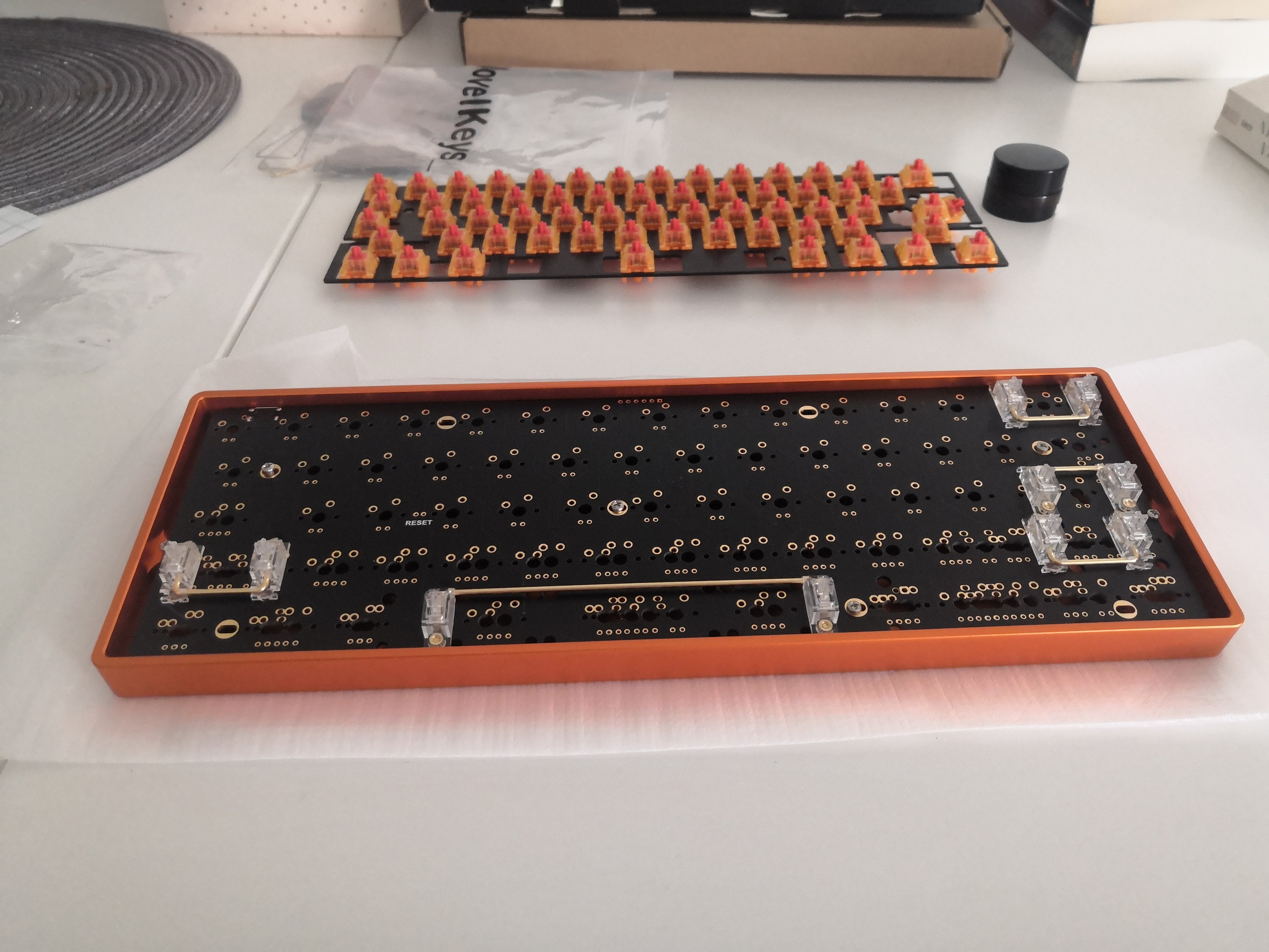

Ich bräuchte, mal wieder, eure Hilfe :)
Habe alle meine Switches gelubed und wäre jetzt soweit, sie auf dem PCB auszurichten. Nun frage ich mich aber, wie ich 100% sicher gehen kann, um die richtige Löcher zu treffen damit die Positionen später auch mit standart ANSI keycaps konform sind. Denn das DZ60 bietet an einigen Stellen nur paar Millimeter Versetzt mehrere Möglichkeiten Switches zu positionieren, ich hoffe ihr versteht was ich meine.

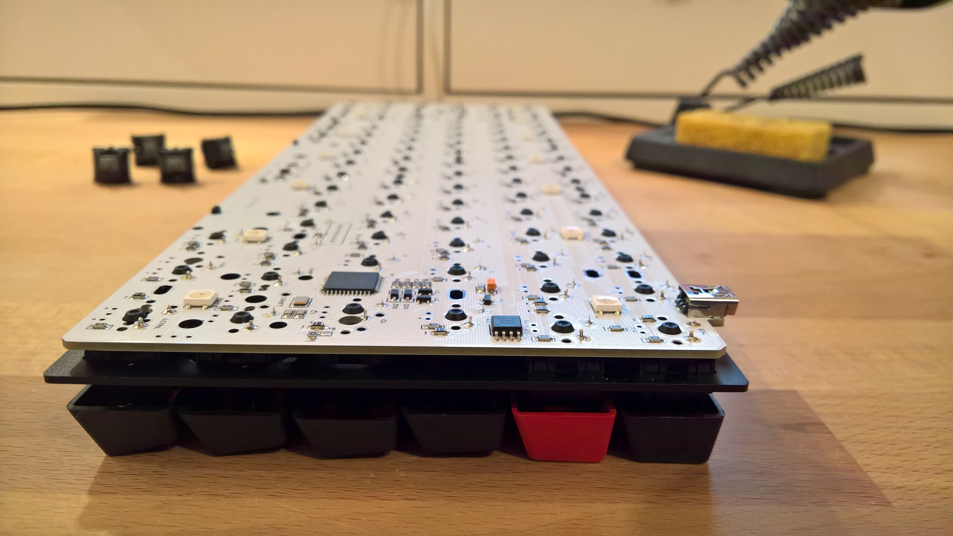

Bei meiner ersten selbst zusammengelöteten Mecha hatte ich diese Frage auch und habe es genauso gemacht wie von @OA-Noir geschrieben - alle Switches in die Plate, alle Keycaps drauf (dann fällt auch vor dem Löten auf, wenn irgendwas an der Plate nicht passt) und dann, fertig montiert, auf den Caps liegend verlötet:
Wegen dieser Vorgehensweise stelle ich mir vor, dass ein Plateless Build schon etwas komplizierter ist, denn die Plate macht ein Verrutschen fast unmöglich, wodurch das Löten echt sehr einfach ist. :)
