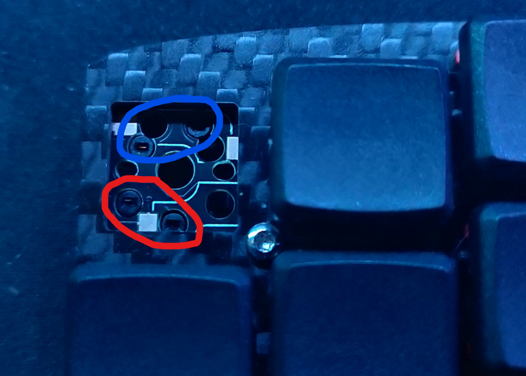

Dioden sind schon verlötet, also nur die Switches und Kabel dran.Frozn_Daiquiri schrieb:Zu 1 - Ist das PCB „ready to use“, also ich brauche keine zusätzliche Elektronik,
abgesehen von den Tastern und Anschlusskabel?
Das sind Kailh Chocs V2, die haben ein anderesFrozn_Daiquiri schrieb:Zu 1+3 - Sind alle Taster von den Anschlüssen her gleich?
Passen prinzipiell alle Taster auf alle PCBs?
Edit: ist sogar noch schlimmer, Choc V2 haben ein anderes Pinout wie V2 (Link), heißt wirst damit noch weniger PCBs finden.

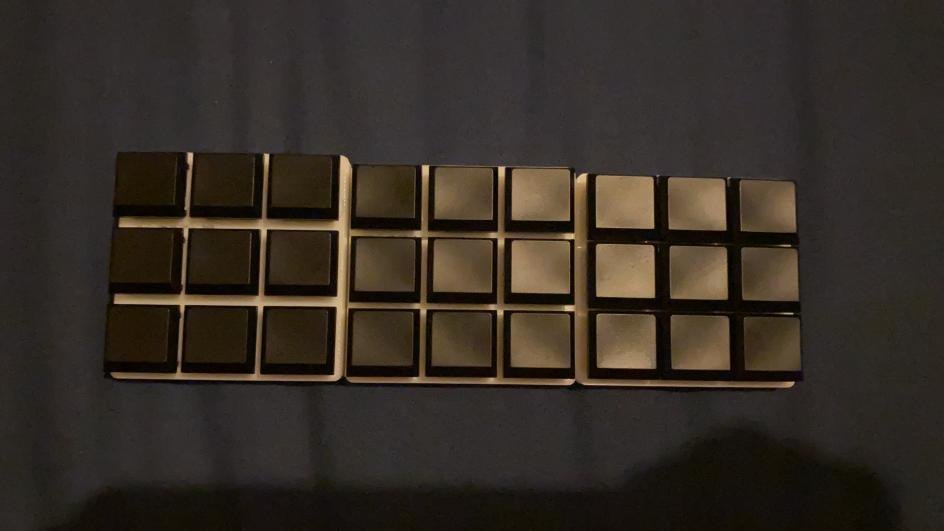

Persönliche Meinung, lass Choc V2s und nimm V1 oder direkt MX. V2s sind nix halbes und nix ganzes, du brauchst immernoch ein Choc PCB aber die Höhe am Ende kommt immernoch von den MX Kappen, da kannst du gleich normale MX Switches benutzen und musst dir keine Sorgen um die Kompatibilität machen.
Die 1-2mm die du da gewinnst sind am Ende egal.
Choc V1 sind nur so flach weil die keinen MX Stem und keine MX Kappen brauchen, V2 ist gewollt aber nicht gekonnt. Und mit den MBK Caps haben Chocs auch ein verdammt gutes Set/Profil, bald gibt es die auch mit Legenden.
Aber am Ende läuft es bei Choc immer drauf hinaus das du kaum PCBs dafür findest, erst recht nicht wenn du ein normales 60% Layout willst. Die meisten Choc PCBs sind entweder Split oder Ortholinear, aber wenn du flach wegen Ergonomie suchst ist das kein Nachteil wenn man sich ans Layout gewöhnt hat.
