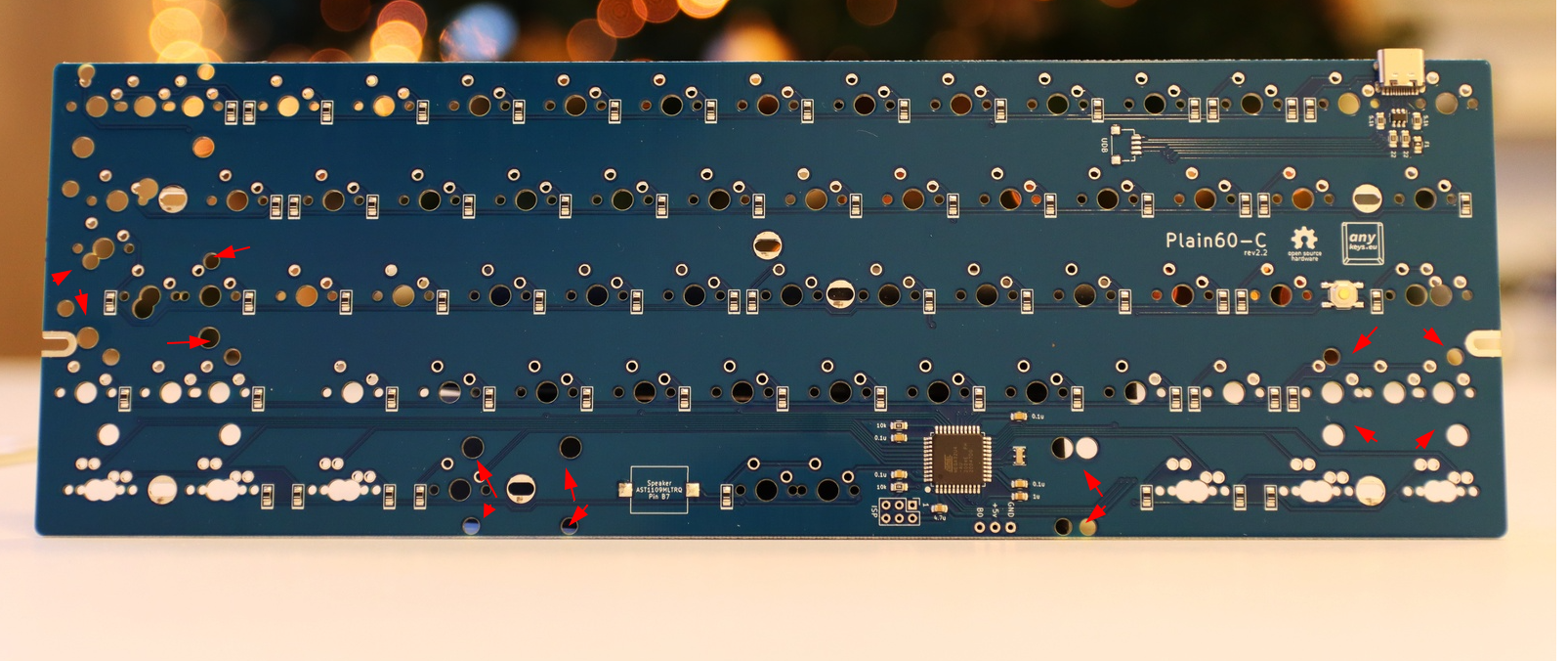

Kurze Frage: Kann jemand sagen, ob man für das PCB Plain60-C rev. 2 Durock Screw-in stabilizer verwenden kann? (Oder welcher andere Stabilizer hier sinnvoll wären.) Bislang habe ich keine Erfahrung mit Screw-ins.
Kannst du, das sind die Slots auf dem PCB. In das kleine Loch kommt der Clip und ins Große wird geschraubt (oder genau umgekehrt).
Durock Sets kommen glaub ich mit 6.25 und 7u für die Spacebar, achte drauf das du die richtigen Größen bei Kappen, PCB und Stabs hast.
Oben links sind die Löcher für Backspace, und horizontal unten drunter findest du ISO-Enter Stabs, aber sollte dir zeigen wonach du gucken musst.

noch ne Frage: angeblich sind beide Leertasten 6.25.
Die mit den O-Ringen passt von der Breite. Bei der unten fehlt vllt jeweils 0,5 mm zu den äußeren Cherry-Aufnahmen.
Woran liegt das?
