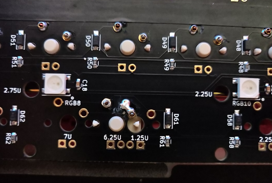

Wie schwer ist es denn Mill Max zu löten und wie hoch die Wahrscheinlichkeit, dass es schief geht?
Kommt auf die Sockets an, 0305 sind silbern und lang, 7305 sind gold und kurz.
Die kurzen sind nicht ganz so einfach zu löten weil man aufpassen muss dass man in den Socket kein Lot bekommt. Der kleinste Tropfen und du kannst den in die Tonne werfen, 10-15 Ersatzsockets sind da nicht verkehrt, je nachdem wie (un)ruhig deine Hand ist.
0305 sind länger, ist also schwerer da Lot reinzubekommen, aber da muss man drauf achten dass das Gehäuse nach unten genug Platz hat um die längeren Pins zu schlucken.
Aber wenn man einmal den dreht raus hat mit den Mill Max ists gar nicht so schwer.
Die meisten Boards sollten Platz für die längeren Mill Max haben. Da idr. ja auch Platz für Foam ist.
Es ist aber gar nicht sooo schwer auch die kleinen zu Löten und man kann so schnell auch nicht das Board ruinieren.
Das sage ich der nen Gaslötkolben genutzt hat!
Es lohnt sich ein paar switches zum Löten zu habem die man ggf. auch entsorgen könnte.
Aus eigener erfahrung kann ich sagen das man idr. auch dir sockel runter kriegt wenn man sie an den Switch gelötet hat aber sicher ist sicher.
Darf ich dir mein Polaris PCB vorstellen:
Hab unten rechts in den normalen MX Pin Lot in den Socket bekommen, beim loslösten hat sich das Kupferpad mit nem Stück Trace vom PCB gelöst. Hatte Glück das es die Spacebar war wo der Switch zur rechten Seite an der selben Leiterbahn hing, funktioniert also.
Das ist mir bei dem PCB 2x passiert (beim 2. war aber noch genug Trace über), alle anderen PCBs mit Mill Max habens ohne Schaden überlebt.
Wie viel man kaputt bekommt kommt stark aufs PCB Design und/oder PCB Qualität.
Das wird der Punkt sein :D
