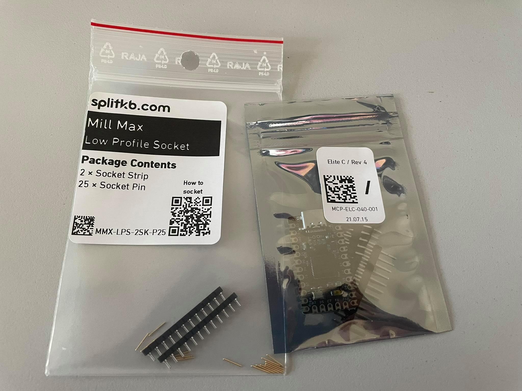

Ja, natürlich. Sonst wäre mein ganzer Plan ( = kleine RGB-Lampe, mit Tastendruck = Lampe Aus/Ein oder vorher festgestellter Tastendruck) sinnlos.
So, jetzt fehlt nur noch USB-C Platine und das Gehäuse für Switch/Lampe. Das schick ich dann nach Italien zu nem Kumpel von Facebook, er schaut sich das an, überlegt bzg. Anbringung RGB, entwirft ne Platine, die dann in China hergestellt wird und... oh gott, ..es wird wohl ewig dauern ehe es fertig ist.

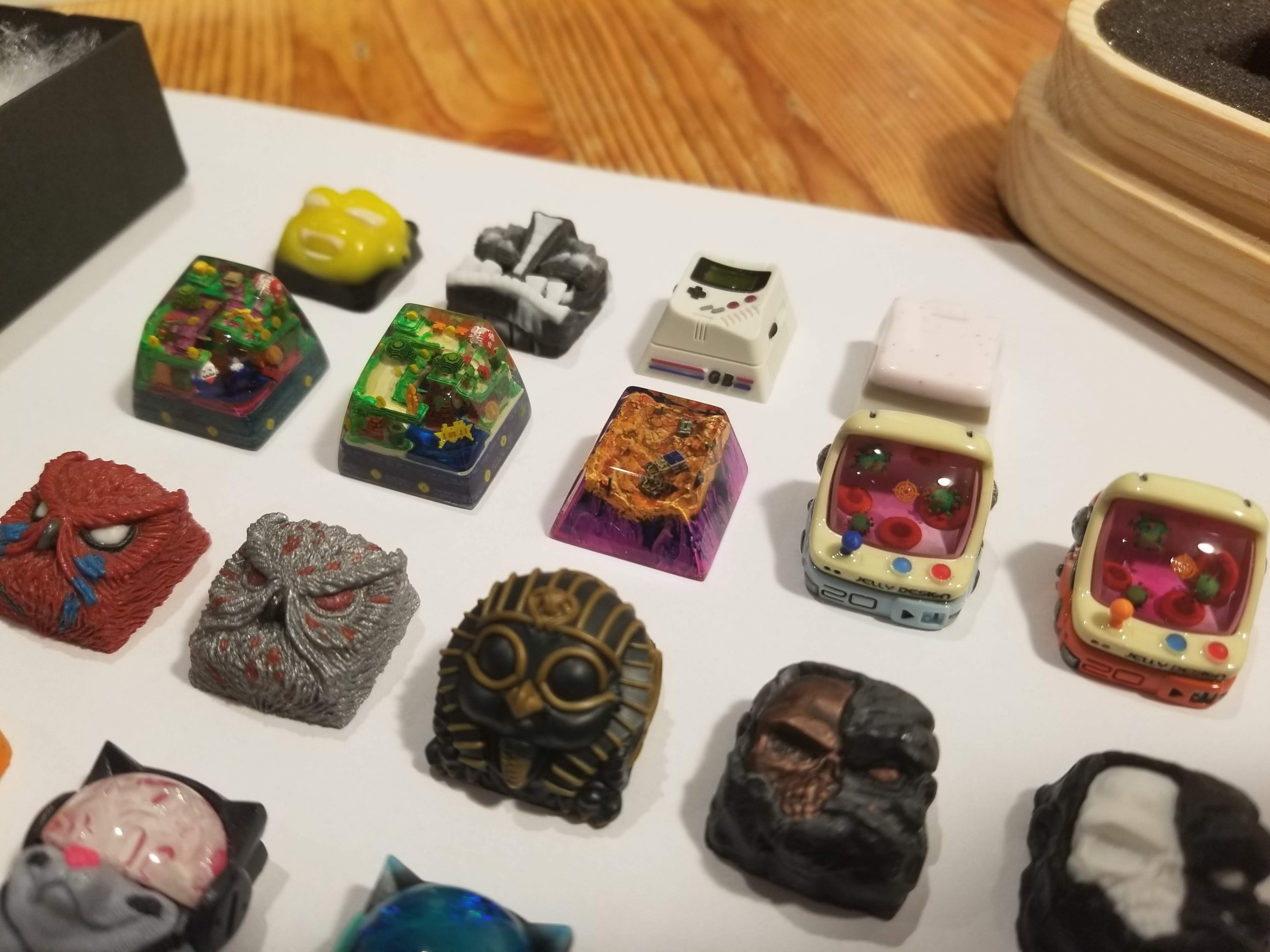

Und noch eine Artisan hat den Weg zu mir gefunden, reddit ist was tolles
(der orangefarbene "Spielautomat" oben rechts, Bild ist vom Verkäufer)
