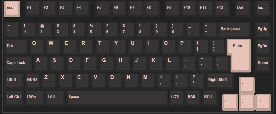

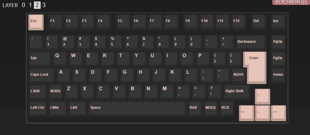

Bräuchte hier mal eine kleinen Denkanstoß, komme leider alleine nicht mehr weiter.
Meine Q1 funktioniert mit der Software VIA, mir ist heute aufgefallen, dass die Taste links neben der 1 als Ausgabe ESC fungiert.
Drücke ich auf die Taste Grad-/Hochzeichen, wird ESC ausgegeben. Siehe Screenshot. Habt ihr da eine Lösungsmöglichkeit, habe auch keinen QMK Code für die Taste gefunden, sodass ich sie einbinden kann.

Also bei mir funktionier alles wie es soll - musste nur erst nochmal nachlesen wegen der Layer (0+1=Mac / 2+3=Win) - als ich das aber gecheckt und entsprechend umgemodelt habe passte alles. Auch ESC und °^
In VIA ist bei mir die eigentliche °^aber die von @Joshinator benannte ~
Ich gehe davon aus, dass das aber auf dem PCB (ISO) anders programmiert ist und VIA das einfach nicht erkennt.

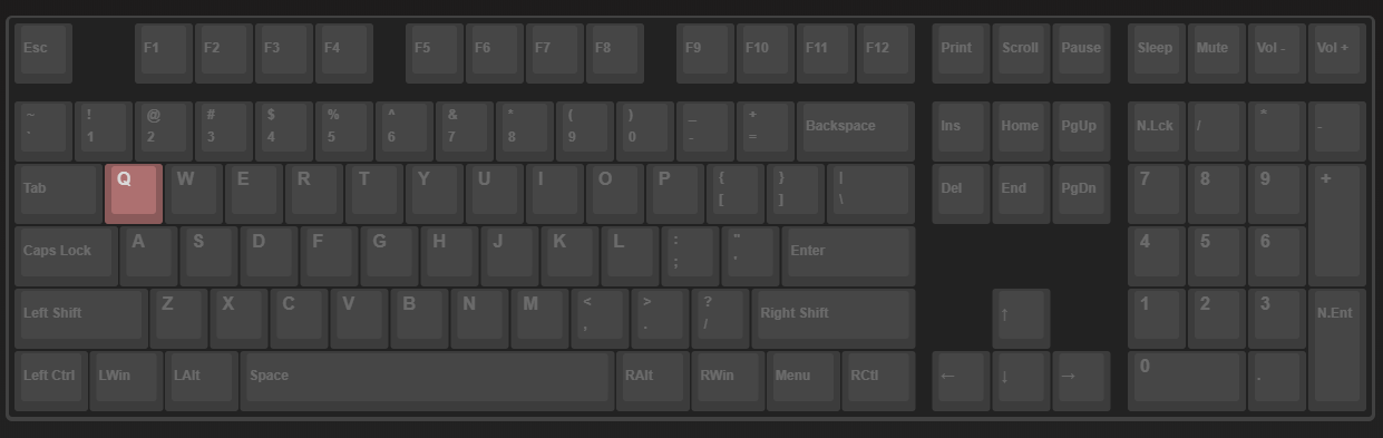

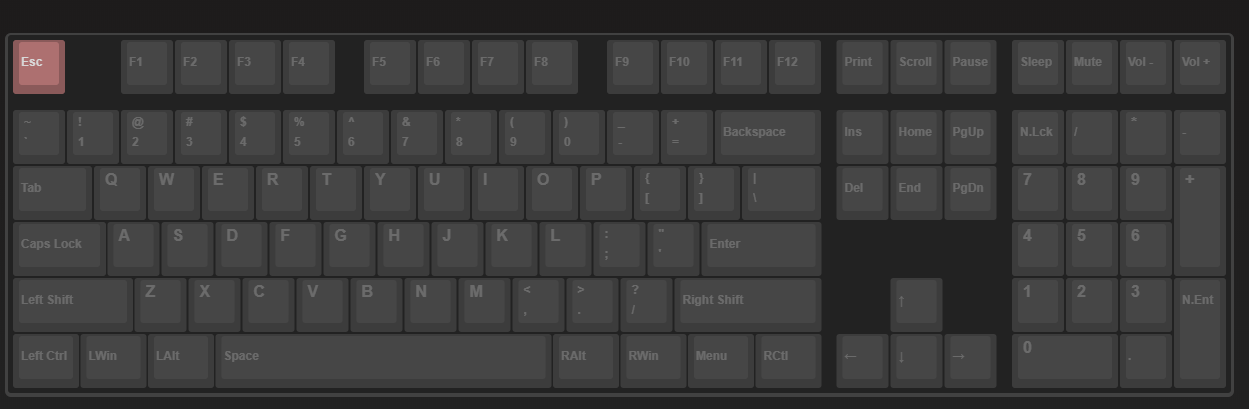

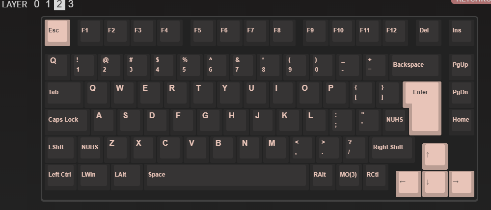

@Joshinator ich kann die Tasten ESC und Hochzeichen auf verschiedene Buchstaben umstellen.
Probiert habe ich ESC als A und Grave als Q, beim Drücken wurden auch diese Befehle ausgegeben also A und respektive Q. Also kann es nicht sein, dass beide Tasten auf der gleichen Trace liegen, oder habe ich einen Gedankenfehler?
Reset löst das Problem nicht, sowie die Firmware neu zu flashen.
@YomDom danke für dein Einblick, Glücklicher.
Standard:
Ausgabe:
Umgestellt auf Q:
Ausgabe:
Standard:
Ausgabe:
Umgestellt auf Q:
Ausgabe:
