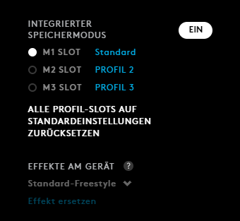

Ich dachte mir, ich stell die Frage mal hier ehe ich einen eigenen Thread erstelle...
Es geht um die Logitech G915/815 sowie G-HUB.
Wenn G-Hub nicht läuft und ich "Light + Key 8" drücke, wechselt er laut Handbuch zu einem "User stored lighting". Dann erscheinen meine Keys blau (was gewünscht wäre), aber nach 1-2 Minuten fängt er automatisch mit der RGB Wave von links nach rechts an.
Im G-Hub hab ich die Beleuchtung auf durchgehend eingestellt, weil ich das einfach nur subtil haben will. Solange die Software läuft, passt das auch. Wenn ich die Software beende, bin ich wieder bei der Regenbogenwelle, die eigentlich keiner haben will. Warum man so was als Standard hat, ist mir ein Rätsel, aber egal.
"Light + Key 0" gibt ein nettes Cyan blau, was mir auch gefällt. Aber oben links pulsiert das grosse G als hätte es LSD gefuttert.
Kann man die Beleuchtung wie man sie per G-Hub einstellt auch irgendwie auf die Tastatur direkt speichern?
Falls ja: wie? Das Handbuch bietet diesbezüglich überhaupt keine Hilfe und online hab ich einfach so auch nichts finden können.
Es gibt in der Software diesen Punkt hier, damit hab ich die Tastatur gezwungen, den internen Speicher zu benutzen.
Allerdings sind nun sämtliche Tasten genau gleich beleuchtet, inkl. Mediatasten und dem Logitech-Logo. Dieses wollte ich eigentlich komplett aus haben und die Mediatasten in einer anderen Farbe.
--> in der Software hatte ich "Standard" so gespeichert, wie ich das gerne hätte. Wenn ich im Speicher allerdings "Standard" auswähle, erscheint das beschriebene (alles gleich beleuchtet). Das ist zwar besser als Regenbogen-Epilepsie, aber nicht ganz das was ich wollte.
Wie kann ich mein bereits definiertes Profil 1:1 in den Speicher der Tasta übertragen? Oder alternativ, wenn's nicht anders geht, dieses Profil für den internen Speicher nochmals neu erstellen?
Ah, sorry. Gestern voll vergessen: Du kannst unter "Freestyle" deine gewünschte Beleuchtung konfigurieren und dann über den integrierten Speichermodus auf der Tastatur speichern. Besonders intuitiv ist das aber nicht. Auswahl erfolgt dann über die M-Tasten oben.
