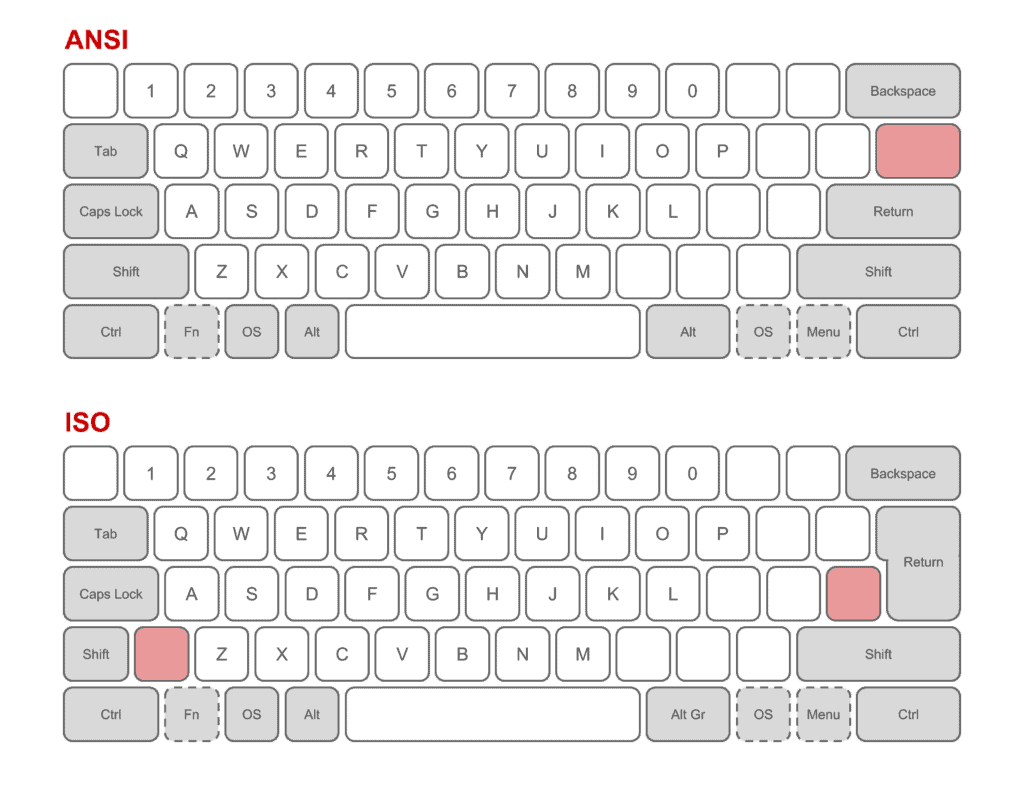

Am besten benutzt du VIAL, da kannst du schon das Layout auf ISO-DE umschalten.
Die Abbildung der Tastatur ändert sich nicht, aber die ganzen Keycodes wechselt VIAL von ANSI auf ISO-DE um.
Dann kannst du die ISO-DE Codes auf die Tasten ziehen bis du ISO-DE auf der ANSI-Tastatur hast.
Aber wie Jesterfox schon sagt, dir fehlen Tasten um ISO-DE 100%ig auf ANSI nachzubauen.
Die kannst du aber immerhin noch auf extra Layer legen, also nicht ganz so dramatisch.
Und je nach Board hast du ja Optionen für kleine Shifts, wenn du die passenden Kappen hast kannst du die
GMK Base sollte die Kappen eigentlich dabei haben: 1.25 R4 Shift, R4
<>|-Taste links durch ein kleines Shift zurückbekommen, und rechts nen kleines Shift könnte dir # geben (aber in der falschen Zeile).GMK Base sollte die Kappen eigentlich dabei haben: 1.25 R4 Shift, R4
<> für links und 1.75 R4 Shift + irgenein R4 blank für #.https://switchandclick.com/ansi-vs-iso-layout/
