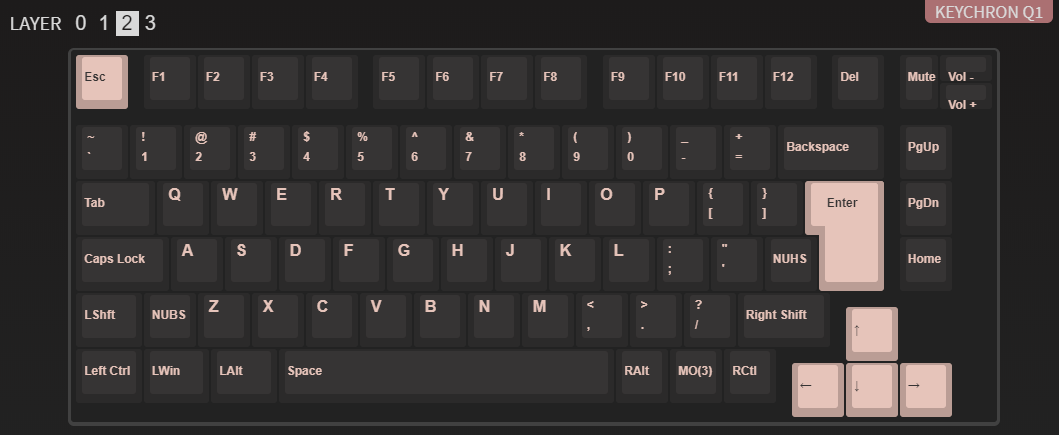

Kann mir mal jemand das mit den Layern kurz erläutern? Ich raffe das nicht, meine Q1 ist zwar korrekt belegt, aber wie ich das hinbekommen habe kann ich nicht mehr nachvollziehen. Wozu sind die Layer gut und wie nutze ich die?Einfallslos^99 schrieb:Das schöne ist die Tastatur hat ootb funktioniert. Also VIA hat sie sofort erkannt. Musst nur rCtrl auf M1 wechseln um an die 2. Layer ranzukommen. Musste die Standard-Disco-Einstellung ändern.![]()

Du kannst quasi eine erste und zweite (bei manchen Boards noch mehr) "Lagen" belegen. die erste ist immer die, die du einfach beim Anshclag bekommst, die zweite kannst du als Kombi nutzen zB. FN Taste + a und je nachdem was du auf die zweite Layer gelegt hast auf dem a bekomsmt du halt bspw. "Play" oder so..

Und kann es sein, dass bei der Q1 nur Layer 2 und 3 unter Windows zur Verfügung stehen?
Wenn ja, warum sieht Layer 2 dann so bei mir aus, obwohl ich das DE Tastaturlayout verwende:

Ne bei der q1 kannst du über den Schalter am case hinten links / oben links zwischen Windows und mac Lay-out wechseln.
Windows ist glaube ich 0 und 2 mac 1 und 3
Warum das abwechselnd ist ? Keine Ahnung
Du kannst quasi die je erste Layer (0 und 1) mit dem Kippschalter wechseln, die je zweite Layer ist dann die tastenkombi..

Layer 0 und 1 sollten für Mac sein, 2 und 3 für Windows. Je nachdem wo der Schalter hinten ist (mac oder win), sind die layer 01 oder 23 aktiv.

Ich habe es mal getestet. Schalter steht auf WIN und ich kann nur die Belegungen für 2 und 3 ändern.

Erkennt das Tool denn welches Layout du unter Windows eingestellt hast? Wenn nicht ist die Anzeige quasi "korrekt". Es muss halt irgend ein layout annehmen, ansonsten müste es dir korrekterweise nur die Scancodes anzeigen. Denn die Tastatur weiß nichts von irgend welchen Layouts die ein OS verwendet... die kennt nur Scancodes und die sind Layoutunabhängig.Slowpicker schrieb:Wenn ja, warum sieht Layer 2 dann so bei mir aus, obwohl ich das DE Tastaturlayout verwende:

Nein, wie du an meinem Screenshot weiter oben sehen kannst, ist das nicht die deutsche Tastaturbelegung. Soll heißen, meine Tasten sind zwar korrekt gemäß ISO-DE belegt, in VIA sieht es aber wie oben gezeigt aus.
Ist es das, was du meinst?

Am besten auf VIAL umsteigen, quasi die Open Source Version von VIA.
In VIAL kannst du auch das Layout umschalten sodass du die richtigen Keycodes angezeigt bekommst.
Das ist das was Jesterfox mit den Scancodes meint.
Deine Tastatur selbst hat keine Sprache, die sendet nur ein paar Nummern. Das Betriebssystem interpretiert dann den Scancode anhand des eingestellten Layouts.

Das heißt, die Darstellung ist einfach falsch?!
