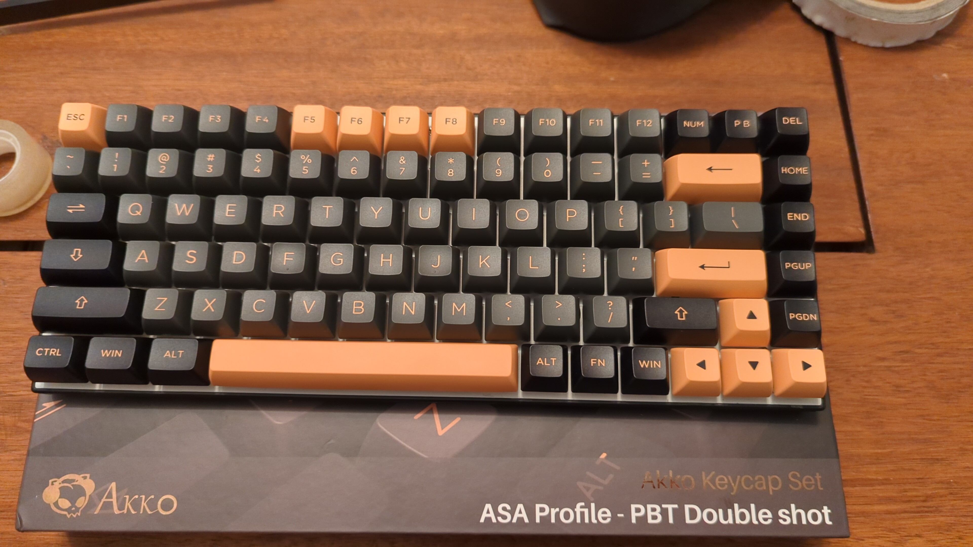

GUI + Space zwischen US und DE. Nach ner Woche weiß man einfach - in US ist ß in DE ; in US ist ö in DE.Daher warte ich liebe eine Ewigkeit auf meine GMKs. Kosten 4 mal sowieviel, aber man stirbt ja nur einmal und das scheiß Geld kann ich auch nichts mit ins Grab nehmen.
