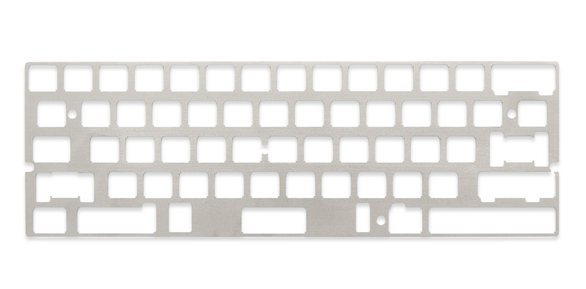

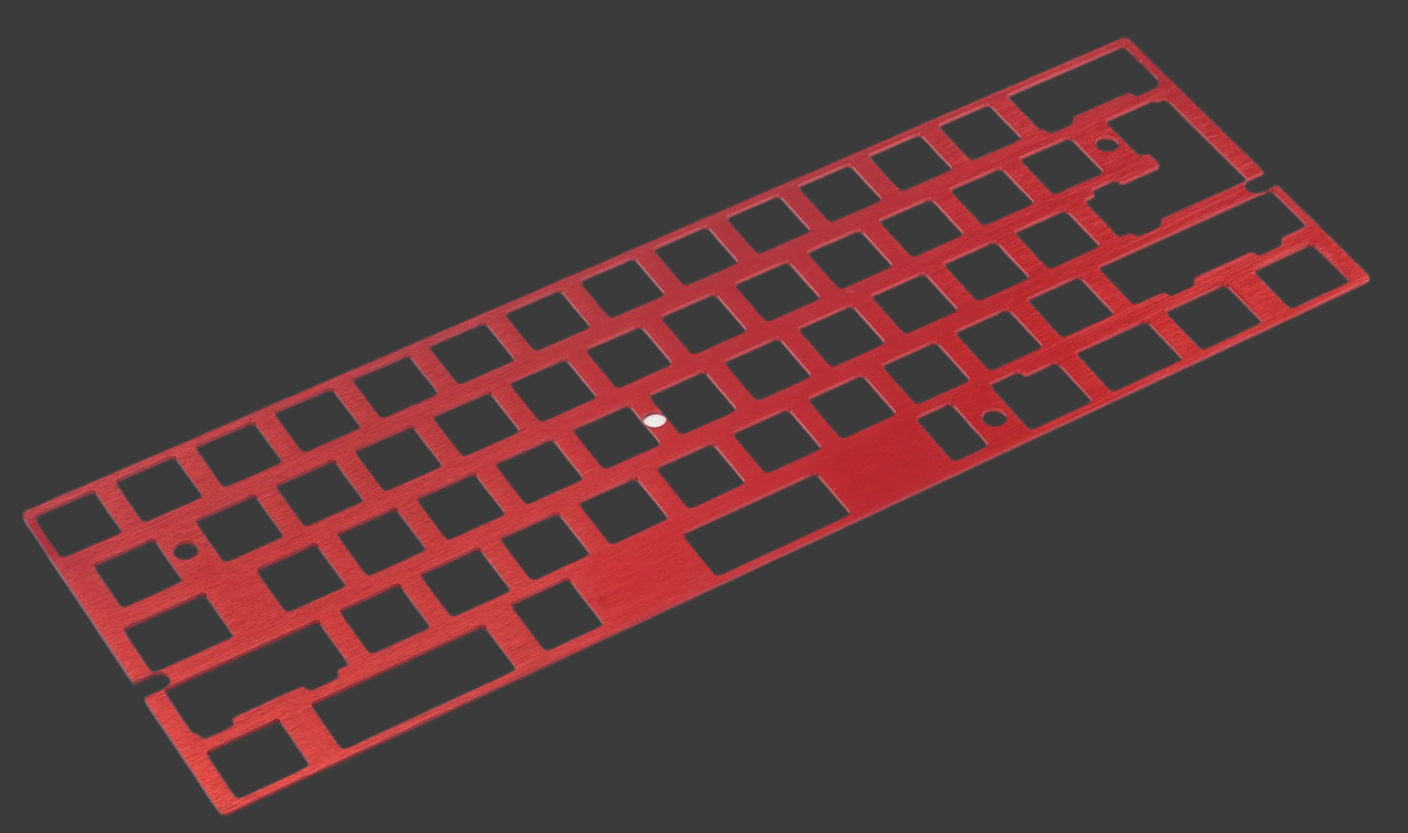

Dem Gehäuse ist das relativ egal, der Switch Platte aber nicht. Muss extra die ISO Switches supporten.Trimipramin schrieb:Also kann ich nicht einfach irgendein Gehäuse kaufen und mir dann ein ISO-DE PCB reinbaun, sondern das Gehäuse an sich muss schon ISO-DE kompatibel sein, ja?
vertikale Enter-Stab passt rein = ISO-Enter = passtJoshinator schrieb:Ne universelle Platte sieht so aus, da passt der vertikale Stab beim Enter rein.
das ist ANSI, du hast dich da versehenJoshinator schrieb:So sieht ne ISO Platte aus, rechts beim Enter ist kein Ausschnitt wo der vertikale Stab reinpasst.
Das war mit absicht, ich wollte Trimipramin testenrobertsonson schrieb:das ist ANSI, du hast dich da versehen
