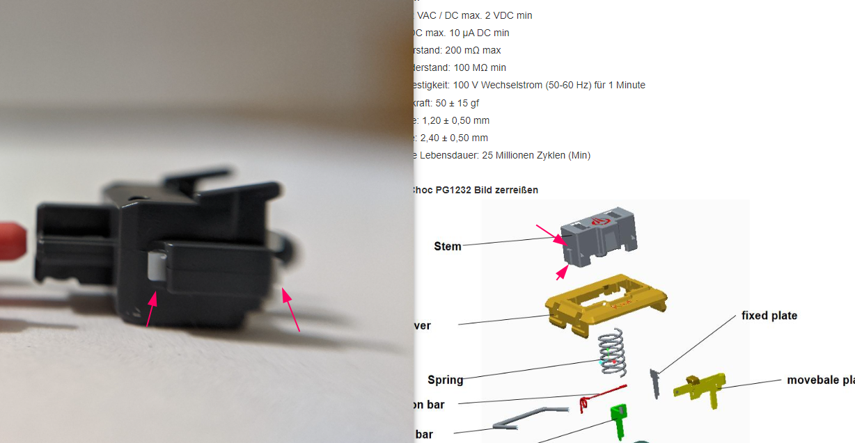

Also ich hab meine Chocs immer mit O-Ringen benutzt, macht zumindest die Bewegung nach unten leise.
Hat auch den netten Nebeneffekt das der Hubweg wesentlich kürzer ist, mit 20g Switches und ca. 1.5mm Travel tippt sich das alles gefühlt auch was schneller, bin jemand der immer Switches bis zum Ende drücken will.
Richtig silent wirds mit lube & tape mod, nur machbar wenn du die Switches aus der Tastatur ausbauen kannst, und selbst dann extrem aufwändig und nervig. Wollte das nicht für 36 Switches durchziehen, kann mir nicht vorstellen das jemand freiwillig doppelt und dreifach so viele machen will.
Der Mod ist aber wirklich effektiv wenns drum geht den Anschlag nach oben zu dämmen.
Aber sonst gibt es keine LP Silents, Kailh war dran einen mit der Community zu entwickeln.
Choc Sunset sollte ursprünglich ein taktiler silent Switch werden, wegen Kosten wird es aber nur ein richtiger taktiler Choc. Die bisherigen Choc Browns sind ja recht bescheiden, deshalb war taktil der Kompromiss.
Der Teil vom Stem wo bei LP Switches das Gummi sitzen müsste ist einfach schon extrem klein im Vergleich zu MX Switches. Bei Choc v2 ist das sogar noch schlimmer, die Kosten für Silent LP lohnen sich sicher einfach nicht bei den 8 Leuten die danach krähen. Silent Low Profile ist einfach eine Minderheit von ner Minderheit.
Ähm ich lube meine linearen Switches immer und ohne geht gar nicht mehr. :)
Reaktionen: machiavelli1986 und TheHille
Ich habe auch schon mehr als genug MX Switches über die Jahre gelubt, ist kein #neuland für mich.
Im Gegensatz zum luben ist der Tape Mod aber einfach nur extrem nervtötend und zeitaufwändig.
Tesafilm klebt einfach nicht 100%ig an .3mm schmalen Plastikkanten, und selbst wenn man den Switch komplett zu bekommt stehen die Chancen gut das der Stem minimal reibt. Also nochmal auf machen und ne weitere Runde.
Huh ich steh auf dem Schlauch. Ist TapeMod nicht einfach Malerkreppband an die hintere Seite des PCBs zu kleben?
Das was du beschreibst klingt nach Holeemod für Stabs. Habe ich einmal gemacht, nie wieder!!!
Es gibt nichts nervigeres als ein Pflaster perfekt in die Stabs Housing zu kleben. Ist was für Masochisten. :D
