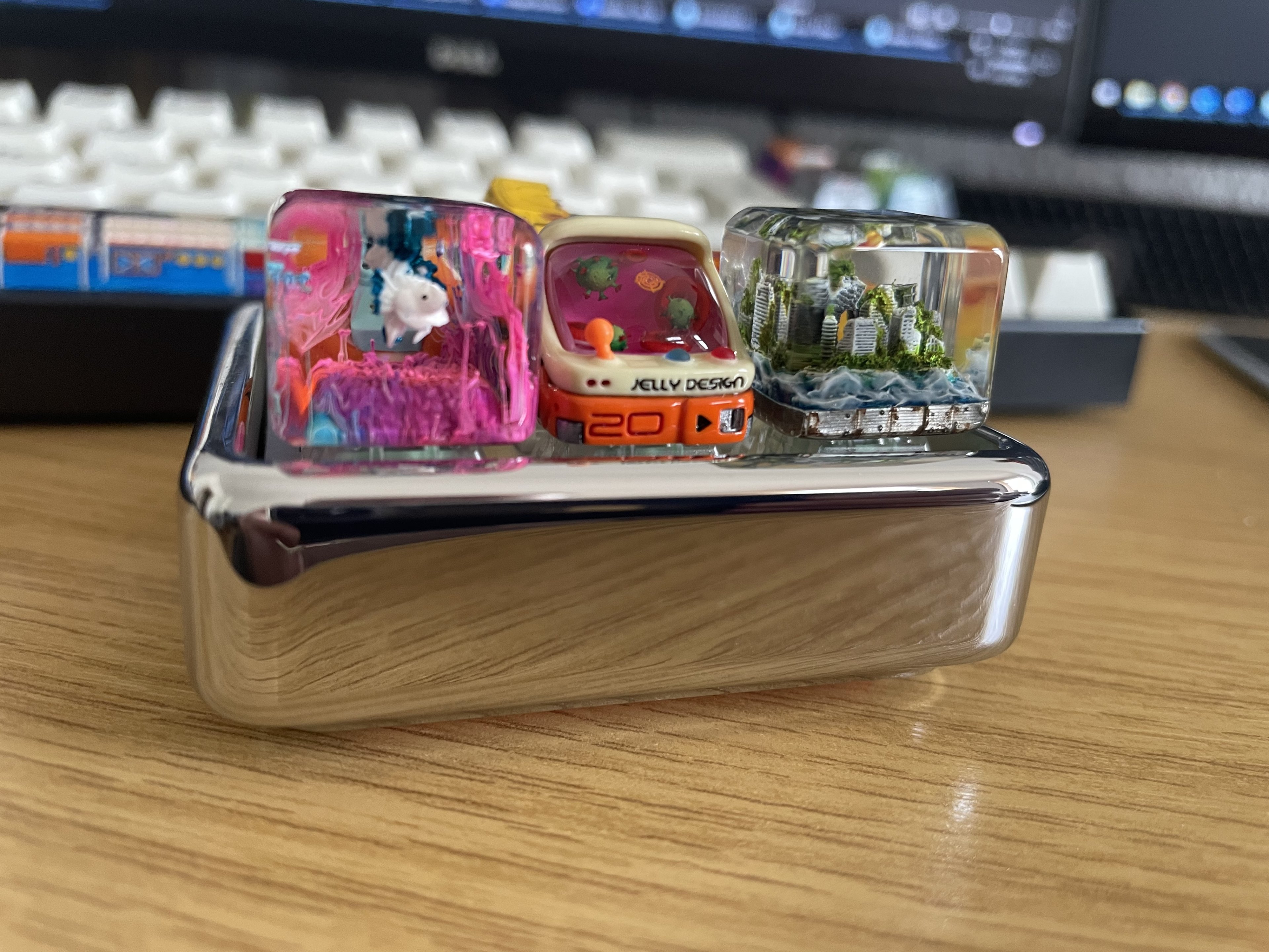

@nebukadnezar.ll : Schleifen und Polieren reicht nicht, Du musst es schon auch verchromen lassen 😎
Spass (halb) beiseite, Aluminium polieren ist zwar nicht schwer, aber es verkratzt so schnell wieder.
Chrom nicht 😉
Bist Du dir da sicher, ja? ;)
..wobei ich mir grad auch nicht sicher bin. Ach..was weiß ich, ..immer noch zu warm hier. ^^
Reaktionen: robertsonson
Das müsste ich dann aber an einen Profi einschicken und machen lassen. Wollte nur bissl schleifen und polieren (wie Daniel-Son - Schleifen - Polieren! :-) ). Aber Deine Jellykeys und das verchromte Teil sieht schon HAMMERGEIL aus
