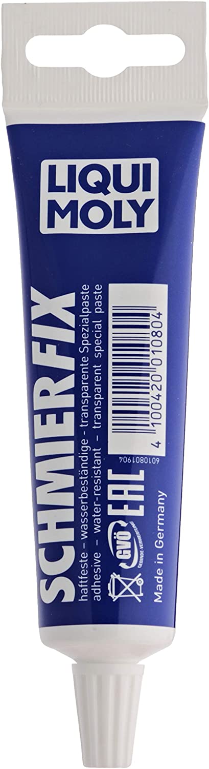

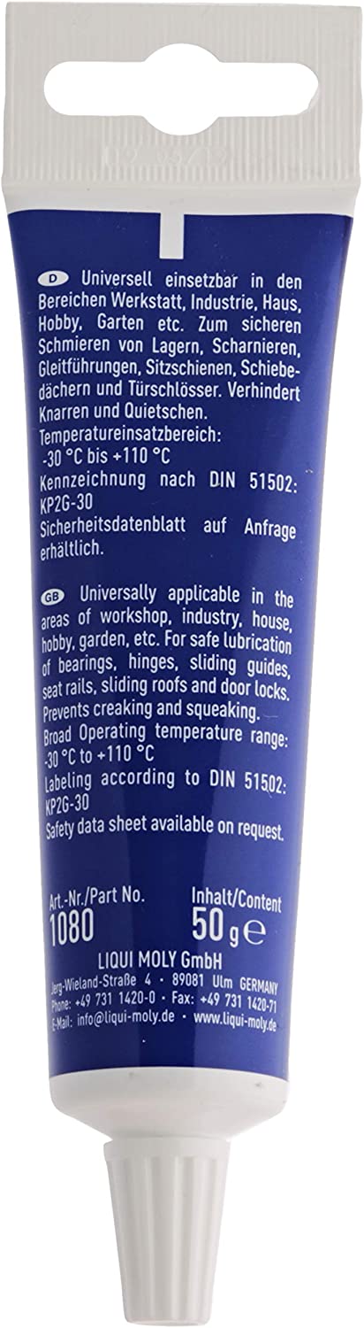

Da muss ich jetze mal blöd fragen: Ich hab noch das hier rumliegen, geht das auch?Joshinator schrieb:normales Allzweckfett

@Trimipramin fürs wire ist es sicher okay. das housing würde ich damit nicht machen

Irgendein 0815 Allzweckfett, hatte das mal irgendwann für ein nerviges Scharnier gekauft.
Paar Bilder im Anhang, wie @fahr_rad schon sagt, nur fürs Wire. Ziel beim Draht ist es ja einfach zu verhindern das der Draht am Plastik rumklappert, alles was irgendwie so zähflüssig ist schafft das.
Für den Plastik auf Plastik Kontakt vom Housing dann ganz normal 205

Ah okay, danke euch. Bei Plaste auf Plaste hats Klick gemacht, mit Housing wusste ich nicht direkt was anzufangen. Ihr Nerds!
