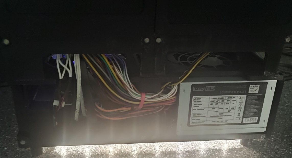

Im unteren getrennten Bereich des Gehäuses, habe ich die Kabel halbwegs versteckt und ebenso Platz für 4 SSDs eingeplant. NVME-Slot ist bei mir unterhalb des PCIE Slots für den Systemdatenträger.

So sieht das dann von unten aus. Strom bekommen die beiden Leisten über einen Fan-Connector, welcher es mir ermöglicht, das Licht auch über den PC softwareeseitig zu steuern, zu dimmen oder auch auszuschalten. Das klappt so auch wunderbar. Alles unterhalb 60% Lüftersetting ist AUS, darüber stufenweise Heller ist AN.
So sieht das ganze nun bisher aus.

Ach ja.. Das Netzteil wurde ebenso einmal gedreht, damit die GPU nicht die warme Luft abbekommt und der späetere Luftstrom nicht gestört wird.
Bei dem kleinen Netzteil jetzt wird das nichts ausmachen.. aber in der nächsten Zeit wird in dem Gehäuse ein neues Mainboard samt i5 13500 werkeln. Ebenso habe ich eine Lösung um trotz der kompakten Maße eine stärkere GPU aufrüsten zu können.

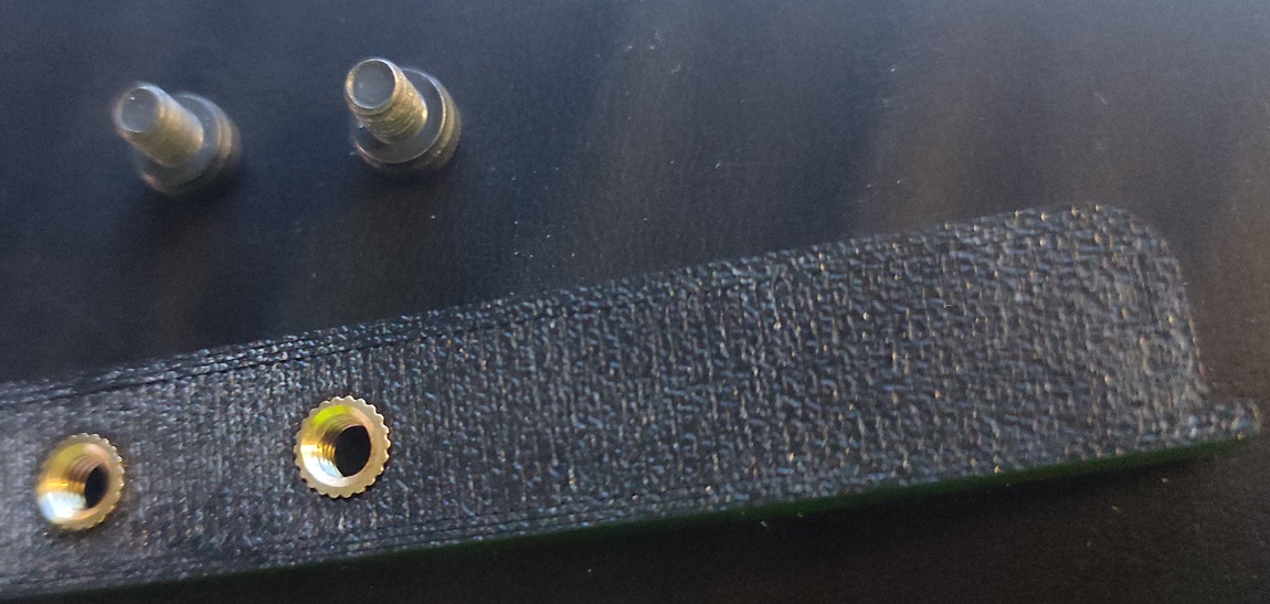

Sind das Holzschrauben oder hast du da einen Gewindeeinsatz eingeklebt?

Ich habe die mit dem Lötkolben eingeschmolzen. Sind m4 Gewindeschrauben und die passenden Gewinde dazu.. das Stück wird von innen eingesetzt und hält dann alles mit den Nasen in Position. War für mich die einfachste Lösung.
