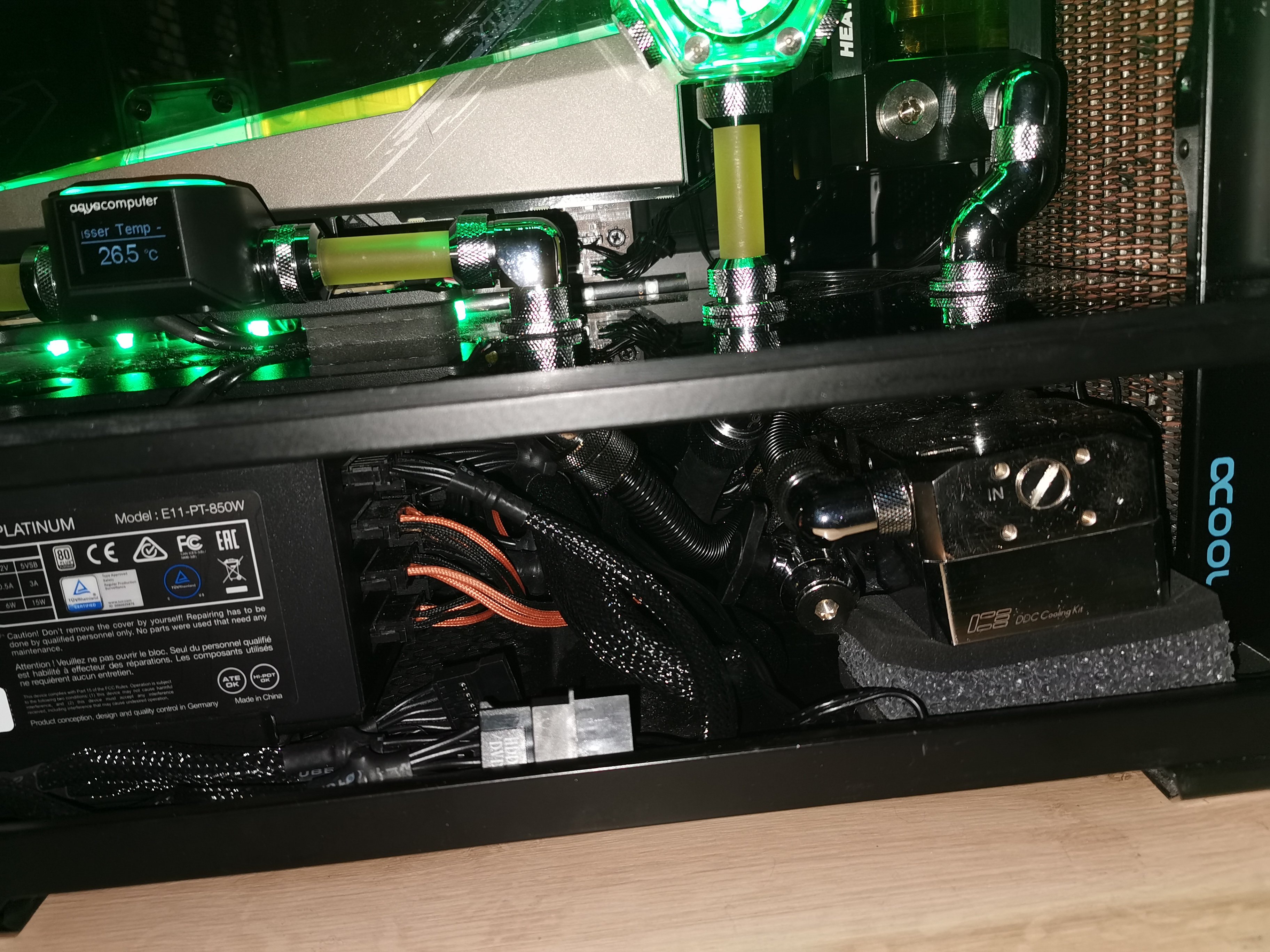

Hier mal ein Beispiel aus dem Rechner meines Sohnes. Die Anschlüsse treffen auch sehr dicht aufeinander und deshalb sitzen am Frontradiatoren zwei 90° Winkeladapter drauf.
Die andere Lösung wäre gewesen, den oberen Radiator umzudrehen, aber dann wäre es mit dem hinteren Gehäuselüfter auch eng geworden. Ich verwende in solch einem Fall keine gewinkelten Anschlüsse, weil ich mit Adapter flexibler bin. Denn manches lässt sich im Vorfeld nicht 100 % planen und so muss letztendlich mit dem Umbau auch etwas umdisponiert werden.

Würde da wie bereits geschrieben Gummipuffer als Schraubverbindung zwischen setzen. In unserem Fall habe ich auch die Montage an der Rückseite bevorzugt und nicht stehend. Wird dadurch etwas stabiler sitzen. Die Gummipuffer sind zwar nicht so gut wie der Schwamm, aber sind dennoch gut geeignet. Mit niedriger Drehzahl der Pumpe ist diese aus dem Rechner meines Sohnes nicht zu hören.
Normalerweise sollte man auch Hardtube Anschlüsse mit drei Dichtringe verwenden, damit die Resonanz etwas gemindert wird. Aber solche Anschlüsse kenne ich nur von 16mm Röhren her. Mit 13mm würde ich hier die Eiszapfen Pro verwenden, da hier eine dicke große Dichtung als Keil verwendet wird. Aber ich kann dir nicht garantieren, dass damit dann keine Resonanz übertragen wird.
Denn in meinem Fall habe ich bewusst in diesem Bereich Schlauch verwendet und im Rechner meines Sohnes wurde kein Hardtube, sondern Schlauch genutzt.
Die Montage mit deinem AGB kenne ich nicht, da musst du selbst etwas schauen. Die Anleitung aus dem Internet ist auch etwas dürftig und aus deinen Bildern kann ich nicht alles daraus erkennen.
Wenn ich mir diese Seite anschaue könnte auf Deinem Bild 2 die Montagehalterung für die hängende Montage an die Frontlüfter z.B sein. Auf Deinem Bild 4 könnte der Ständer für die Standmontage sein.
Wie LiniXXus schon schrieb ich würde den AGB auch hinhängen und als Gummipuffer könnte man sogar so einfach Gummipuffer nehmen die für so einen 3,5 Zoll HDD einbau gedacht sind. Vielleicht haste sowas noch rumliegen.
Mein AGB selbst hängt auch am Radiator in der Front.
