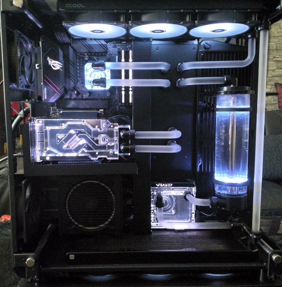

Wenn du nicht gerade 2 linke Hände hast haut das mit dem Biegen schon hin. Bei meinem ersten System mit Rohren habe ich mir noch vorgebogene Rohre gekauft weil ich mir so unsicher war ob ich das auch hinbekomme.
Beim 2. System hab ich dann selbst gebogen und das ging überraschend gut von der Hand:
Nach ein paar Versuchen klappte es wunderbar, man muss eben erst mal ein Gefühl dafür bekommen wann das Rohr die richtige Temperatur hat.
Bei dem System habe ich dann auch alles freihand gebogen, da mich die Biegehilfen ehrlich gesagt eher behindert haben.

also die zeit hätte ich aber ob 16 mal .80 cm HardTube reichen für denn Anfang kein plan.PCTüftler schrieb:Wenn du nicht gerade 2 linke Hände hast haut das mit dem Biegen schon hin. Bei meinem ersten System mit Rohren habe ich mir noch vorgebogene Rohre gekauft weil ich mir so unsicher war ob ich das auch hinbekomme.
Bei dem System habe ich dann auch alles freihand gebogen, da mich die Biegehilfen ehrlich gesagt eher behindert haben.![]()
Ich würde bei so 80 bis 110 C° gehen um die HardTube wich zu bekommen.
Habe ein Hoch empfindliche Küchen Messgerät mit Leser Messung und Fühler ^^
Infrarot/Einstech-Thermometer ist ein nettes Tool ^^
ja und nein das sind ein passende Löcher schon wo die passen könnten muss ich aber schauen sobald ich alles auseinander baue will das Gehäuse erst mal ordentlich reinigen ^^Sinusspass schrieb:Du weißt, dass du für die Schottverschraubungen bohren musst?
Schau dir dazu mal ein paar Videos auf Youtube an.
Mit meinem Alphacool Heißluftföhn habe ich drei Temperaturstufen. Die erste Stufe ist mir nicht heiß genug, die dritte ist mir zu heiß und ich nutze daher immer die zweite Stufe. Dann muss eine Röhre immer gleichmäßig und drehend über einem Bereich von etwa 10 -15 cm heiß gemacht werden. Immer wieder dann leicht versuchen, ob die Röhre schon etwas gummiartig sich bewegen lässt. Der richtige Zeitpunkt ist wenn sich die Röhre leicht biegen lässt.
Fehler, die dabei oft gemacht werden:
- Keinen Inliner verwendet
- Punktuell heiß gemacht
- zu früh gebogen, es können sich Risse bilden. Die Röhre kann auch eine Nase bilden und der Radius sieht nicht schön gebogen aus.
- zu lange heiß gemacht und dadurch entstehen dann Blasen.

Thermometer ist keine gute Idee. Klar, kann man theoretisch machen, aber du brauchst beide Hände, um das Rohr kontinuierlich zu drehen und in der idealen Position im Luftstrom zu bewegen. Das merkt man von selbst, wenn es weich genug ist.

Glaube schon, denn normalerweise kommt man gut mit 2 Liter mit einem Kreislauf aus. Ohne Mora würde ich sogar mit normalen Kreislauf mit 1 Liter auskommen. In meinem Fall mit 375ml AGB, den großen Filter, dem Mora, zwei interne Radiatoren und einiges an Hardtube und Schlauch, benötigen ich etwa 2,5 Liter.
Mein Kreislauf verbindet aber keine kurzen Strecken, sondern ist auf Optik ausgelegt. Daher habe ich einen großen Kreislauf.
Mein Kreislauf geht zwar vom AGB direkt zur Pumpe aber ab hier geht es zunächst nach oben zur Grafikkarte, dann wieder runter an der Pumpe vorbei nach hinten. Danach hinten wieder hoch zum vorderen Radiator und dann einmal komplett durch das Gehäuse nach hinten raus zum Mora. Danach geht es wieder rein fast erneut durch das Gehäuse zum oberen Radiator. Von dort zum CPU-Kühler und von dort aus in den AGB.
