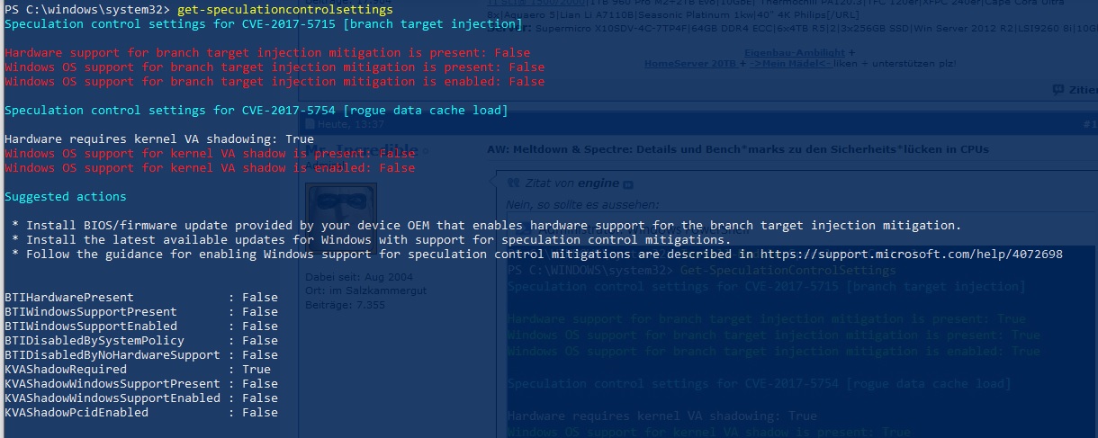

Sieht aus als müsste man bei Windows Server zum einen das Update installieren, zum Anderen aber den OS Support noch aktivieren?
Habe ich auch bereits mehrfach angemerkt.
To enable the mitigations
reg add "HKEY_LOCAL_MACHINE\SYSTEM\CurrentControlSet\Control\Session Manager\Memory Management" /v FeatureSettingsOverride /t REG_DWORD /d 0 /f
reg add "HKEY_LOCAL_MACHINE\SYSTEM\CurrentControlSet\Control\Session Manager\Memory Management" /v FeatureSettingsOverrideMask /t REG_DWORD /d 3 /f
To disable the mitigations
reg add "HKEY_LOCAL_MACHINE\SYSTEM\CurrentControlSet\Control\Session Manager\Memory Management" /v FeatureSettingsOverride /t REG_DWORD /d 3 /f
https://support.microsoft.com/en-us...-to-protect-against-the-speculative-execution
Das funktioniert auf Servern UND auf Clients. Auf Servern ist es ohne die manuelle Aktivierung, nach der Installation vom Patch DEAKTIVIERT.

Danke für die Links. Bei Win Server 2016 musste ich mit
Code:
den Schutz erst aktivieren.

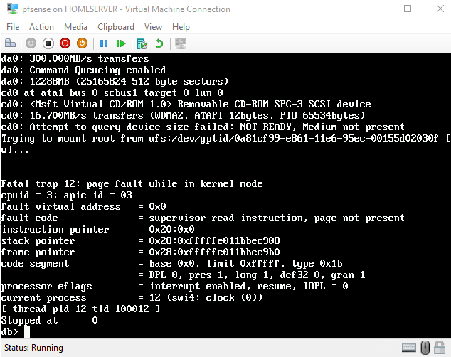

Oh geil. Jetzt startet meine PFSENSE VM nicht mehr. Geil. Nicht.
MS weiß wohl wieso sie das im Server Umfeld nicht direkt enablen.
Edit: Geht wohl doch, nur das "restore" nach dem Reboot ging nicht. Musste sie hart ausschalten und neustarten.
