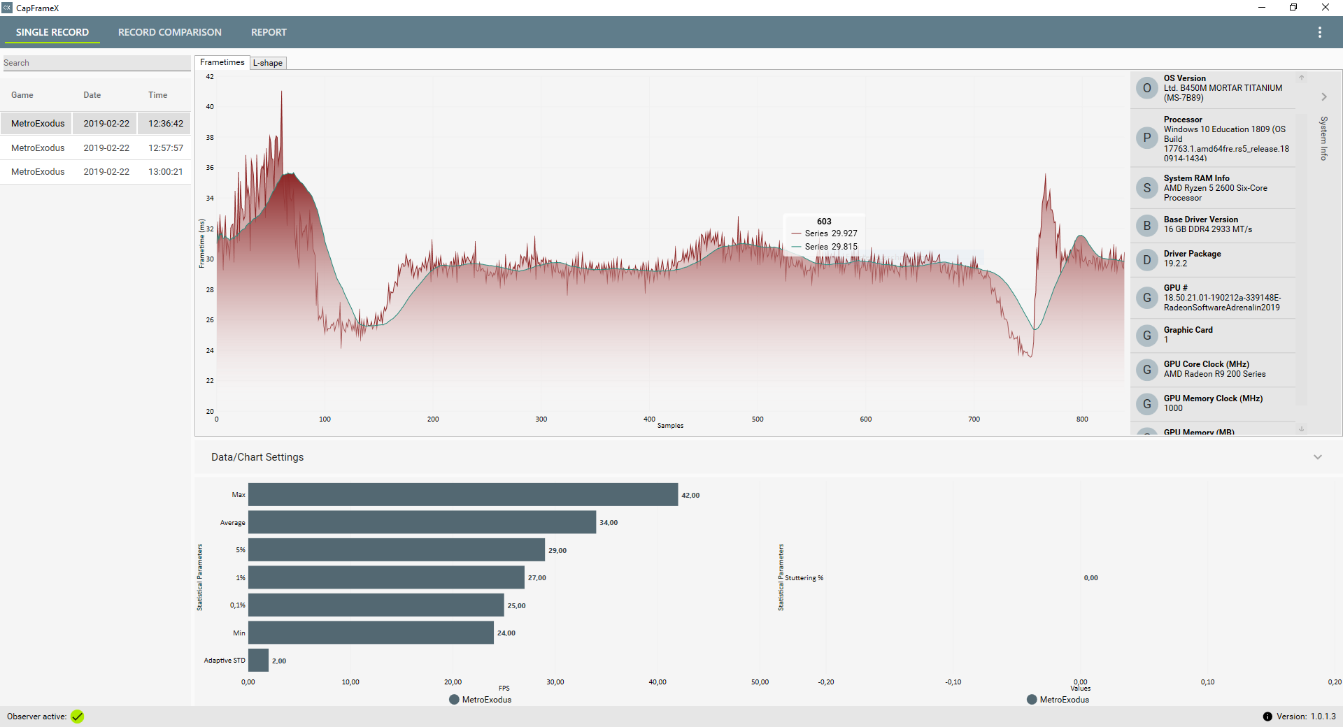

Ich weiß durchaus, wie sowas berechnet wird....ich habe mir ein C++ Programm geschrieben, um meine Frametimemessungen auszuwerten.ZeroStrat schrieb:Die Bezeichnung "low" ist eigentlich unsinnig, da in Quantilen immer die Definition "kleiner als" verwendet wird. Du kannst also hingehen und nur die Frametimes betrachten. Du willst ja die schlechteren Quantile wissen also 99% und 99.9%. Die rechnest du nun aus und bildest dann FPS=1000/Frametime, so dass du einen FPS Wert bekommst. Die nennst du nun "1% low" und "0.1% low". Oder du transformierst die gesamte Frametime Sequenz mit 1000/Frametime und rechnest dann das 1% und 0.1% Quantil aus, was das gleiche ist. Das ganze funktioniert, weil 1000/Frametime monotonieerhaltend ist, also aus a>b>c wird 1000/a<1000/b<1000/c.
Aber das was z.B. Gamers Nexus und Hardware unboxed unter "1% und 0.1% low" verstehen sind nicht die Quantilen/Percentile.....Sondern den Durchschnitt über die schlechtesten 1% oder 0.1% der Frametimes.
Ob ich das dann mit 1000/Frametime umrechne oder nicht ist ja egal....bringt es ja nur in Einkang mit dem üblicheren FPS.....um die Verwechslung mit FPS zu vermeiden, schreibe ich meistens "inverse Frametimes in 1/s".
Die Percentile Werte haben den Nachteil, dass es ja nur der eine Frametime an der Grenze zu den X% schlechten Frametimes ist, der genannt wird(oder in Sonderfällen der Durchschnitt aus zwei Frametimes an der Grenze).
Darin sind keine Informationen über eventuelle Ausreißer usw einthalten.....wenn man Pech hat(Extrembeispiel zur veranschaulichung), dann hat die eine Messung 3999Frametimes und 41 Ausreißer....ist in den 99th Percentile nicht enthalten.
Hat die Messung 4001Frametimes, dann ist der Wert für den 99th Percentile voll durch den 41. Ausreißer gegeben.
Ist so in der Art sogar hier bei CB vorgekommen...nur mit anderen Zahlen.
Den Durchschnitt über die 40 oder 41 schlechtestten Frametimes zu bilden ergibt ein viel zuverlässigeres Bild, das auch noch besser beschreibt, wie sich das Spiel anfühlt.
Die Darstellung der Qauntilen als Graph, wie man es in CapFrameX anzeigen lassen kann ist eine wirklich schöne Sache, aber für einen Test für die breite öffentlichkeit muss es eben eine begrenzte Anzahl Werte sein, die man prozentual vergleichen kann....da hilft der Graph nicht wirklich.

@Baal Netbeck: Verstehe. Von solchen Mittelwertbildungen halte ich nicht viel, da Mittelwertbildungen immer dämpfend wirken und Informationen vernichten. Um zu ermitteln, wie sich die Frametimes "anfühlen", habe ich einen Stutteringparameter und L-Shapes definiert.
Ich kann gerne solche "Youtube-Parameter" einbauen in CapFrameX.

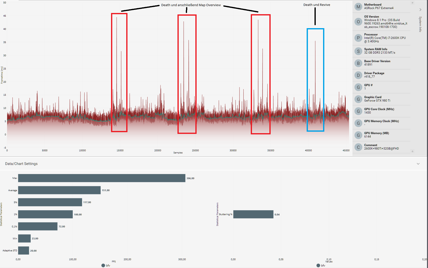

@Taxxor
Die Ausreißer fallen nicht auf, weil es ein Cut und abrupter Kamerawechsel ist. Und beim normalen Mittelwert haben die aufgrund ihrer Größenordnung natürlich einen sehr großen Einfluss.
Die eigentliche Hardware-Performance tritt so weiter in den Hintergrund, da sie Systemunabhängig auftreten.

@TheOpenfield für solche Fälle ist es aber dann ja gut, wenn man beide Werte hat, damit man entsprechend für sich selbst entscheiden kann, welcher Wert in welcher Situation aussagekräftiger ist.
CB schreibt ja auch manchmal bei den Frametime Analysen dazu, dass Ausreißer nur mess- aber nicht spürbar sind. Da könnte man dann die Perzentil Werte nehmen. Sind sie aber spürbar und werden durch den Perzentil Wert nicht erfasst(oft möglich, da CB ja nur bis 99th geht), sollte man für den Bench auf den Mittelwert wechseln, dann hätte man immer einen möglichst realitätsnahen low Wert für jedes Spiel.
