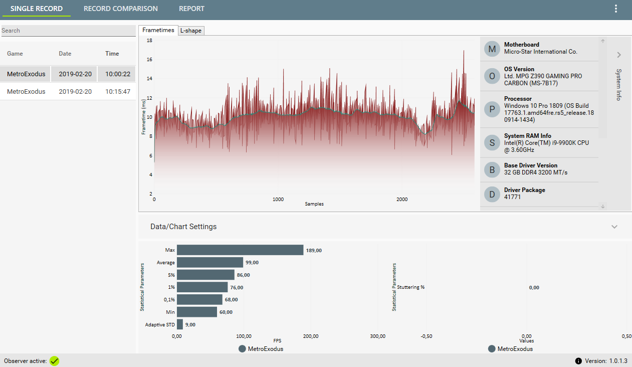

1440p
GPU: MSI RTX 2080Ti GAMING X TRIO bei 1965Mhz
CPU: i9 9900k bei 4,7GHz
Windows 10 1809
Nvidia 418.19
FOV=60

Cooler Prozessor ;) das CapFrameX scheint Probleme mit der Legende zu haben ...

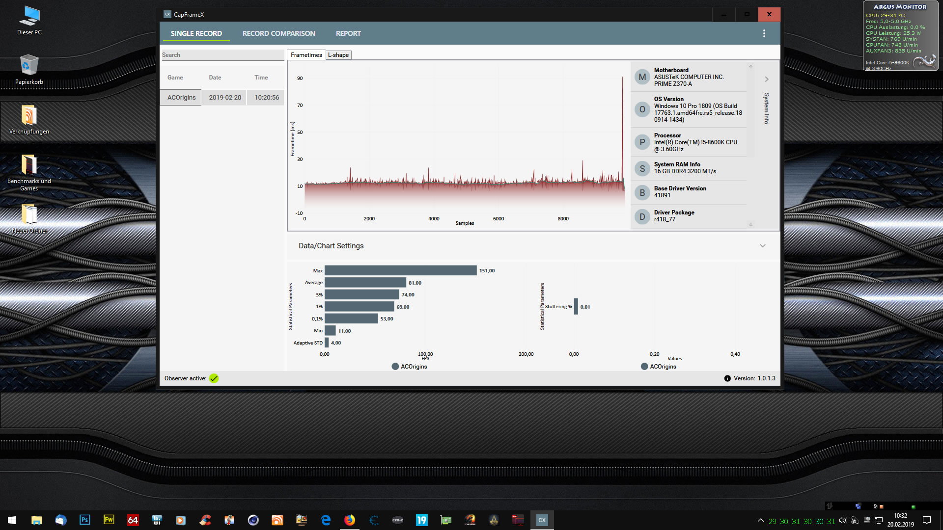

OK, ich habe es gerade selbst rausgefunden, man kann auf "0" stellen und dann mit F12 die Aufzeichnung starten und mit F12 die Aufzeichnung auch wieder selbstbestimmt beenden. Mich hat es deshalb interessiert, um mal ein kompletten durchlauf von verschiedenen Benchmarks zu starten und das Ergebnis optisch darzustellen! :daumen:
So wie hier im Assassin's Creed Origins internen Benchmark, den ich mal mit dem OCAT aufgezeichnet habe, ist echt ne coole Sache!
Screen:

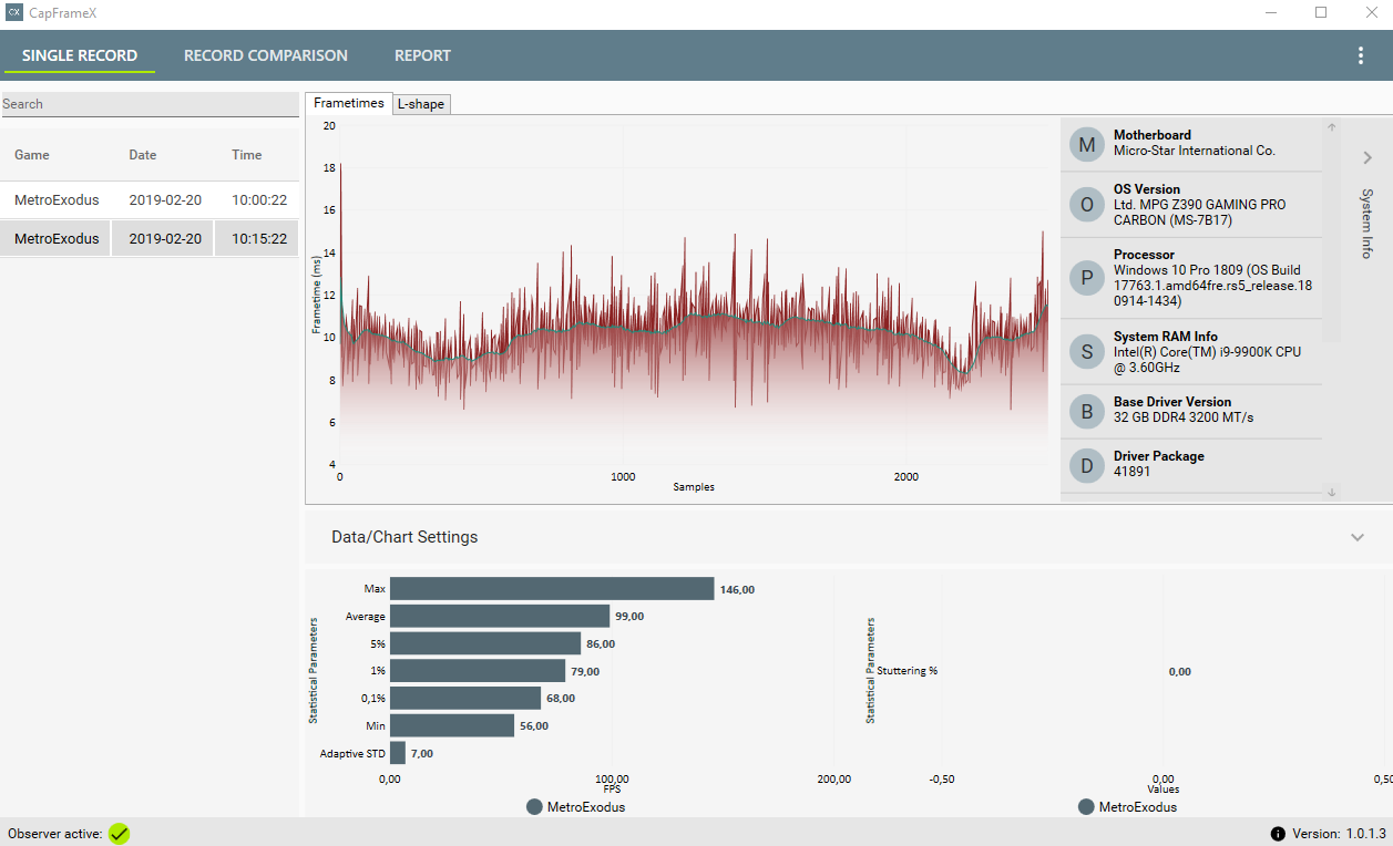

1440p
Windows 10 1809
Nvidia 418.19
FOV=60
Auf Anhieb sehe ich hier schon einmal einen Unterschied in den min. fps im Vergleich zu mir. 62 zu 56. Könnte am RAM liegen oder am OC des 8700K bzw. an einer Kombination aus beidem.

@eazyeazy: Kannst du bitte die CSV Datei mal anhängen hier als Zip? Irgendwas scheint da mit den System-Infos nicht zu stimmen.
die Infos sind alle irgendwie eins nach unten gerutscht ;)
im ersten Durchgang hatte ich andere Werte, die waren noch mit dem 417 Treiber (418 war installiert, CapFrameX hat aber anscheinend noch den 417 angezeigt. Die min. Fps bei 60, siehe Bild. Viel wichtiger sind doch die 1% der schlechtesten Frames, da liegst du bei 80 und ich bei 79.
EDIT: die max fps 189 kommen vom Anfang der Szene, was denke ich nicht repräsentativ ist: der aller erste wert der frametimes ist bei ca. 5.28ms (rot markiert)
1000ms / 5,28ms= 189 ;)
Warum der erste frametime Wert so gering ist (bzw. dadurch die fps hoch) kann ich nicht sagen. Wahrscheinlich ein Messfehler direkt nachdem man auf F12 drückt.

eazyeazy schrieb:
im ersten Durchgang hatte ich andere Werte, die waren noch mit dem 417 Treiber (418 war installiert, CapFrameX hat aber anscheinend noch den 417 angezeigt. Die min. Fps bei 60, siehe Bild:
Die max. fps fallen mit dem 417er ein ganzes Stück höher aus als mit dem 418er, obwohl der 418er für Metro "optimiert" ist.
