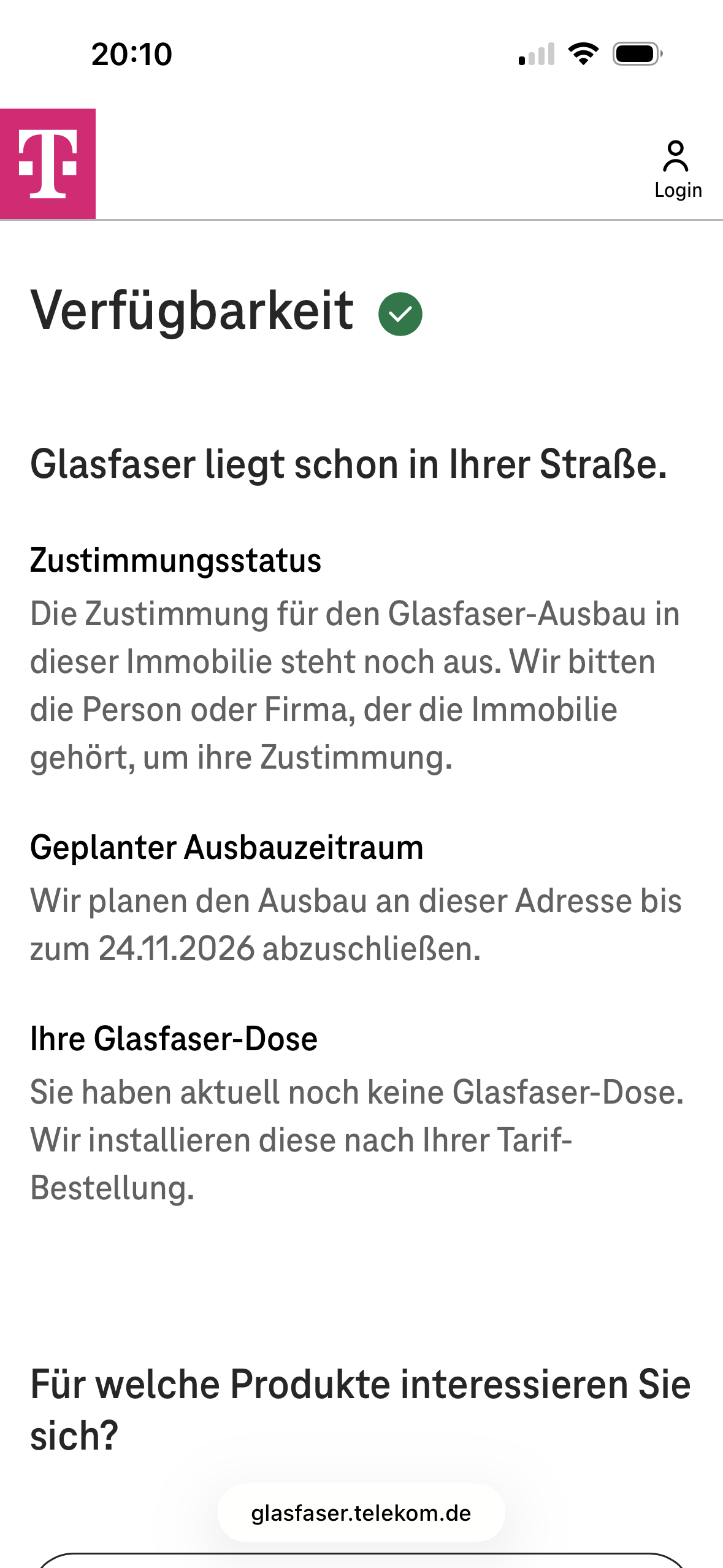

ich habe schon jeweils die Hausnummer eingegeben.
7 = normales DSL, Glasfaser befindet sich im Ausbaugebiet bitte für registrieren.
7b= Glasfaser wurde verlegt, Sachen fehlen noch, Screenshot erster Post
Also zwei komplett unterschiedliche Sachen.
Aber kann ich nicht einfach bei der Schlüsselübergsbe zur Not auf die Kabel achten, die schon im HWR rausgucken? Man erkennt doch sicherlich Glasfaser 🤔
Bei der Besichtigung habe ich auch das Internet Thema angesprochen und die Hausverwaltung hat sich bei Glaserfaser Nordwest informiert und die meinten das auch mit 3-4 Monaten bis November, im besten Fall. Das würde eher für den Screenshot also 7b sprechen 😅
Habe natürlich auf diese Aussage erstmal vertraut und jetzt das ganze erst ausprobiert.
KamikazeOli schrieb:
Hallo,
ich ziehe zum 01.07 in eine Erstbezug Mietwohnung.
Glasfaser war bei der Besichtigung schon im Haus, bloß die Dose fehlt noch.
Wenn ich auf die Telekom Seite gehe, um mir Glasfaser zu buchen, kommt diese Meldung.
Hat damit schon jemand Erfahrung gemacht?
Dauert das echt bis zum November?
Ist der nächste Schritt, dass ich einfach ein Produkt auswählen muss und dann geht es los mit der Dose?

Also die Hausverwaltung meinte, ich soll 7b weitergeben und joa.
Und dann rufe ich mal die Tage bei der Telekom an und frage nach, wie es mit der Dose aussieht.
Kann auch verstehen; dass die erst die Dose installieren, wenn man ein Vertrag hat.
Ich hoffe einfach, dass es relativ schnell was wird und ich dann Glasfaser Internet habe. Bisschen Übergangszeit geht ja fit aber zu lange ist auch meh.
Vielen Dank euch schonmal :)
